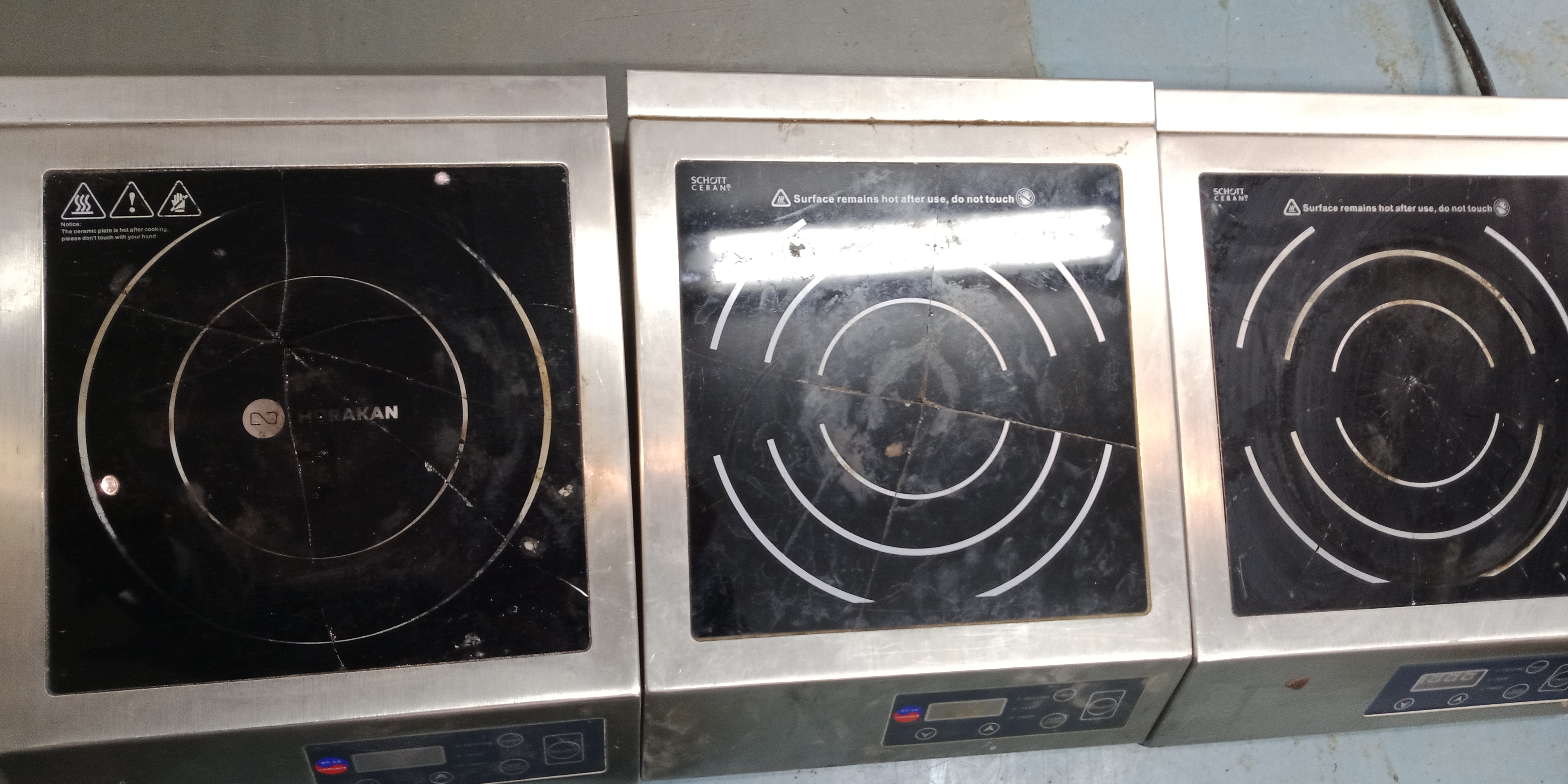

dokar написал: За вредные советы, приговариваетесь к смене плавких вставок во ВРУ поселения,пожизненно.)))
Если верите, что эти вставки точно подобраны под суммарное потребление ветки воздушки, попробуйте посмотреть на это иначе. Вредные советы дают работу заменятелю вставок. Мне даёт работу идиот, который методично разбивает стёкла индукционок ударом в центр конфорки.
