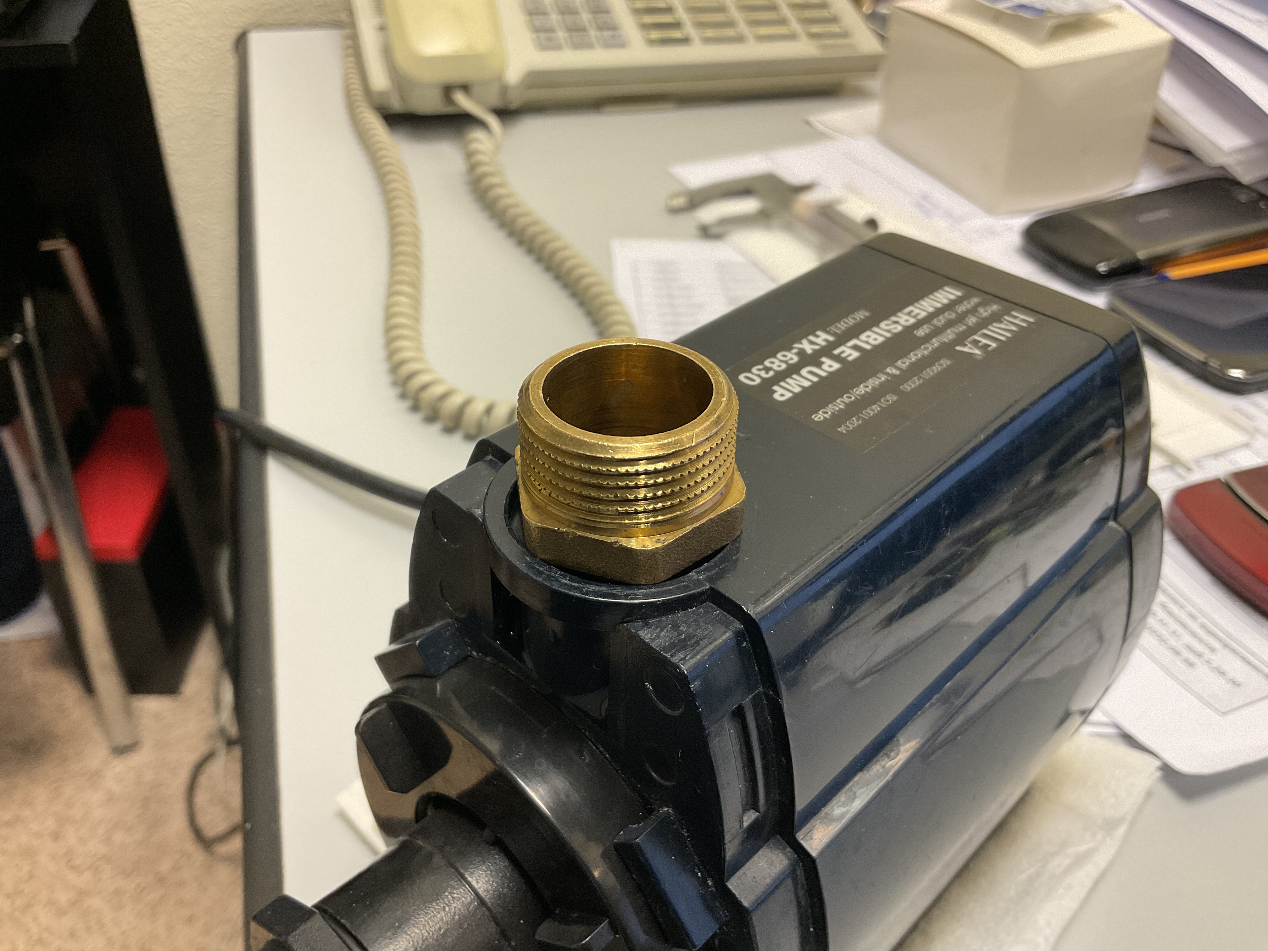

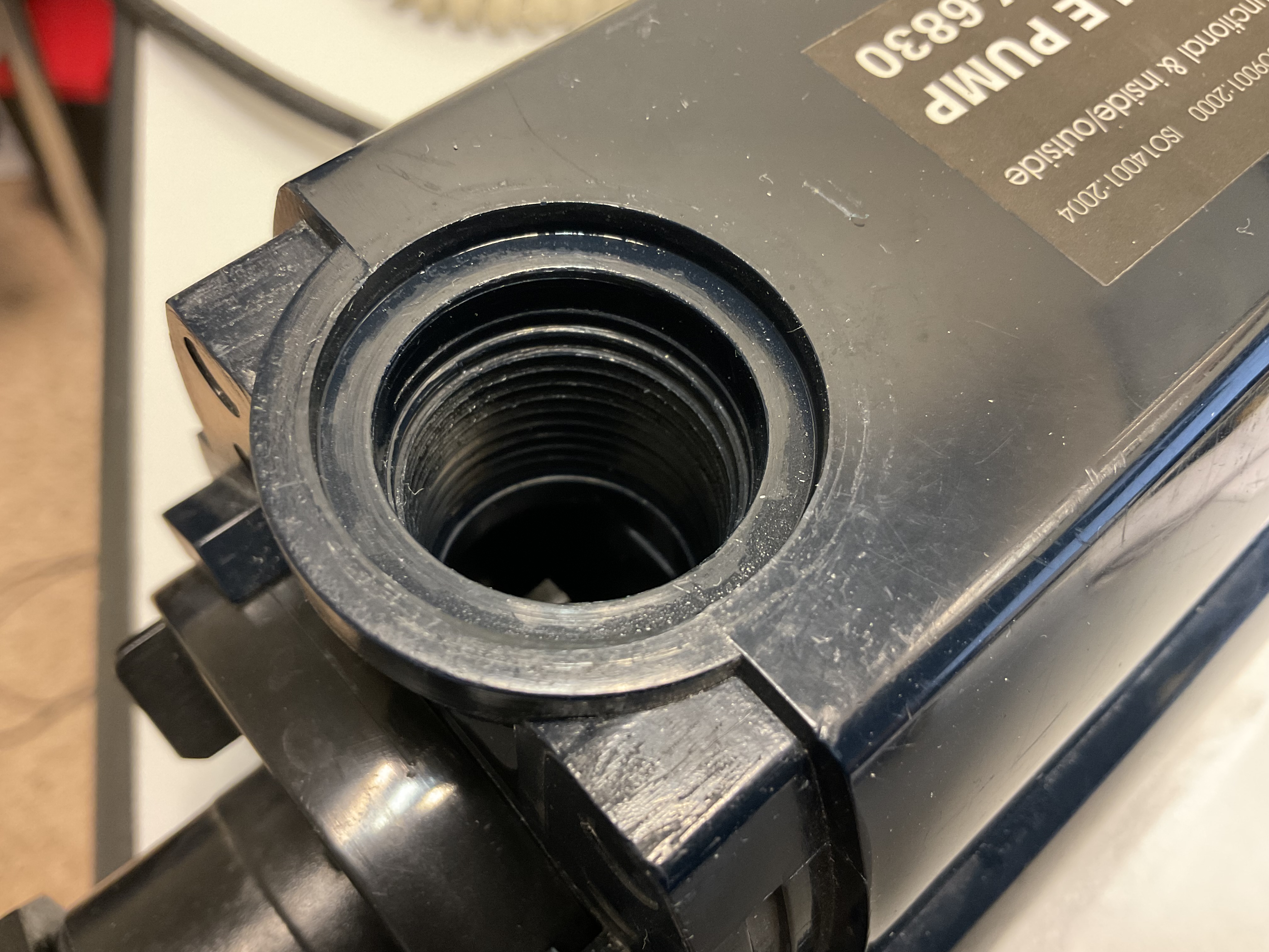

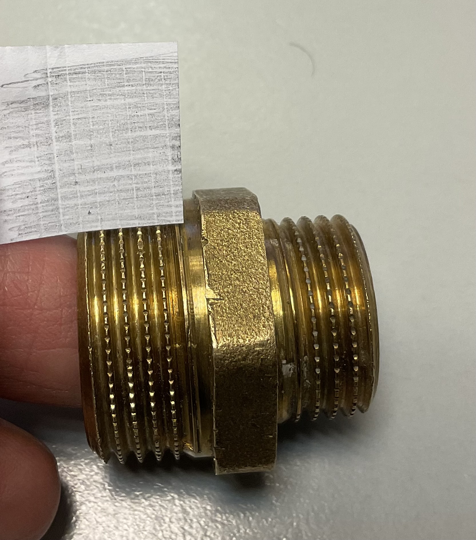

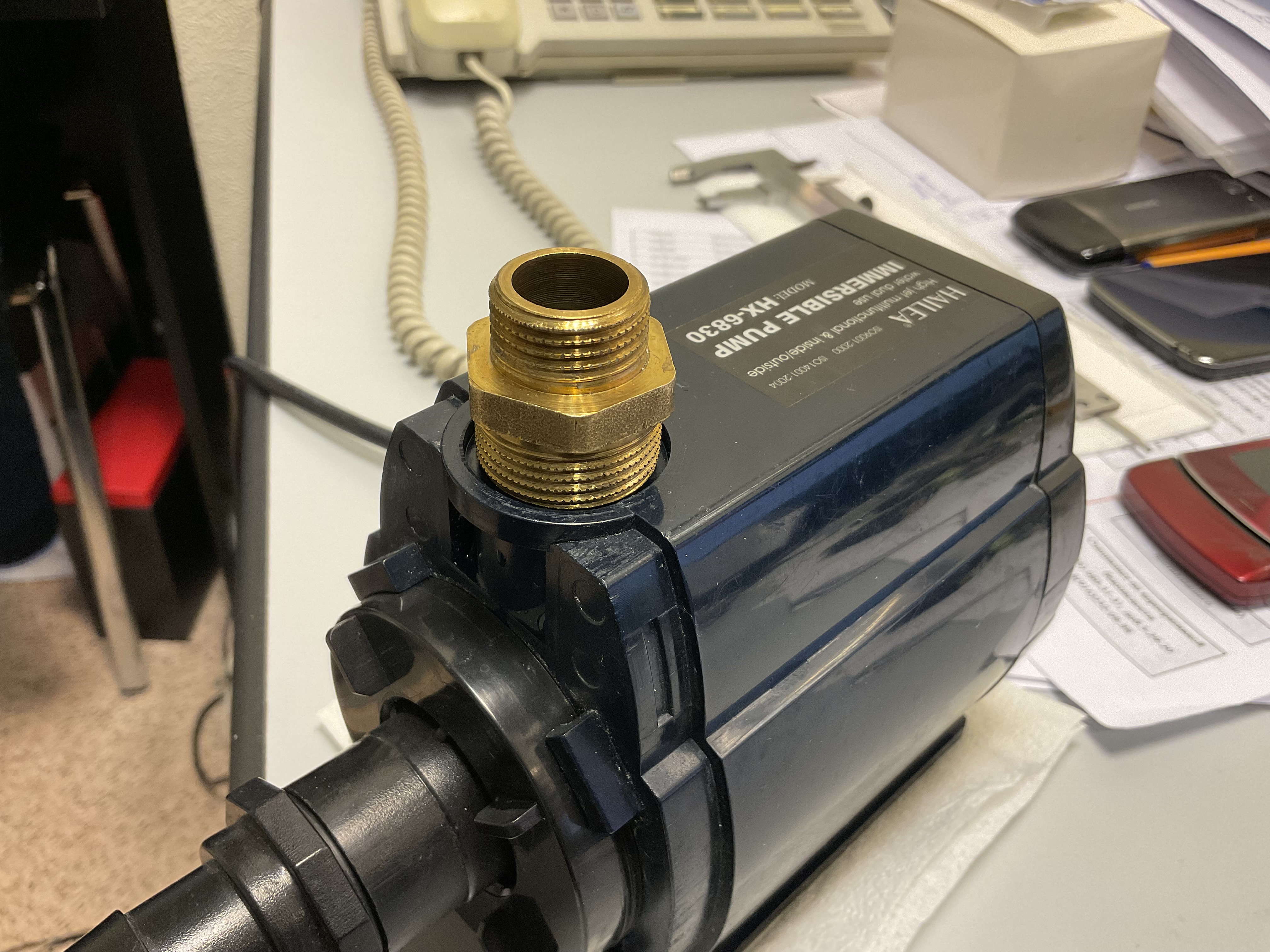

АлекСАН_dr, Alex___dr, Dmitry47, ser000, Измерил резьбы (помпа на работе). Внутренний диаметр внутренней резьбы - 21.1 мм 3/4 не лезет, 1/2 проваливается, шаг резьбы, насколько мне удалось измерить (вдавив в резьбу бумажку) такой де как у обычных латунных фитингов. В качестве реквизита - обычный переходной ниппель с 3/4 на 1/2.

ser000, strider1978, уважаемые мастера ! Прошу не волноваться, помпа куплена с рук более 12 лет назад на Molotok.Ru (если помните, был такой интернет-аукцион) за три копейки. Поэтому претензий к продавцу вообще нет :-) Равно как и к китайцам. Все замеры чуть выше.

Starnet122, Вклей туда штуцер- переходник (можно на термоклей) и забудь Давления там нет никакого, герметичность тоже не важна.

16.01.2024 в 10:31:29
Starnet122 написал: Внутренний диаметр внутренней резьбы - 21.1 мм
М24? Осталось измерить шаг резьбы.
Аэраторы на конце крана бывают М24 для пробы и замеров.

ser000, да, судя по таблицам похоже. Или М22. Единственно, я ЛИНЕЙКОЙ измерил шаг резьбы на вышеуказанном переходном ниппеле, у которого шаг совпадает с искомым, и у меня получилось 1.8 мм, а у "М" резб - только 1.5 или 2 мм. Пользовался вот этой таблицей: https://krepcom.ru/upload/dimensions_pdf/metric_thread_m0-25_m600_full.pdf
