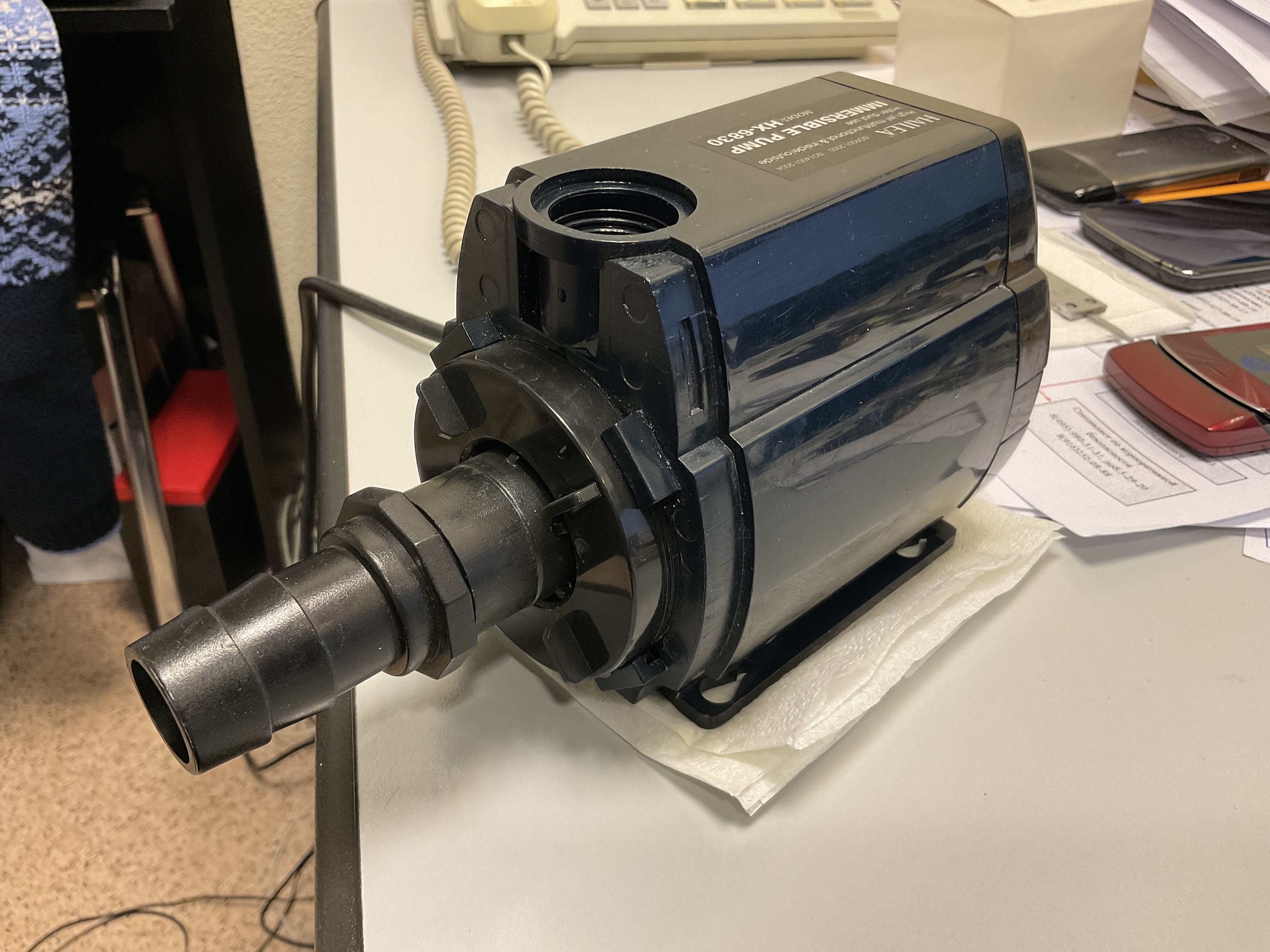

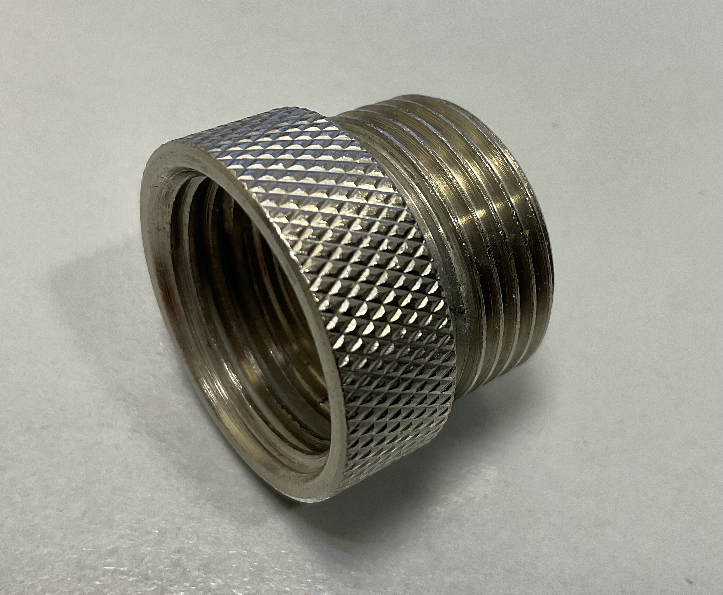

Нашёл нужную по диаметру резьбу, но шаг не подходит. В общем, сто лет назад угораздило меня купить шланг для душа, у которого накидные гайки оказались чуть большего диаметра, чем нынешние стандартные. Мне потом сказали, что это некий "Советский" стандарт. Собственно, потом я купил переходник с этого "советского" на 1.2 дюйма, так как он мне нужен был для других целей. Так вот, переходник передо мной, наружный диаметр наружной резьбы у него 21.9 мм, но вот шаг - 1.5 мм, а нужно 1.8 мм ...

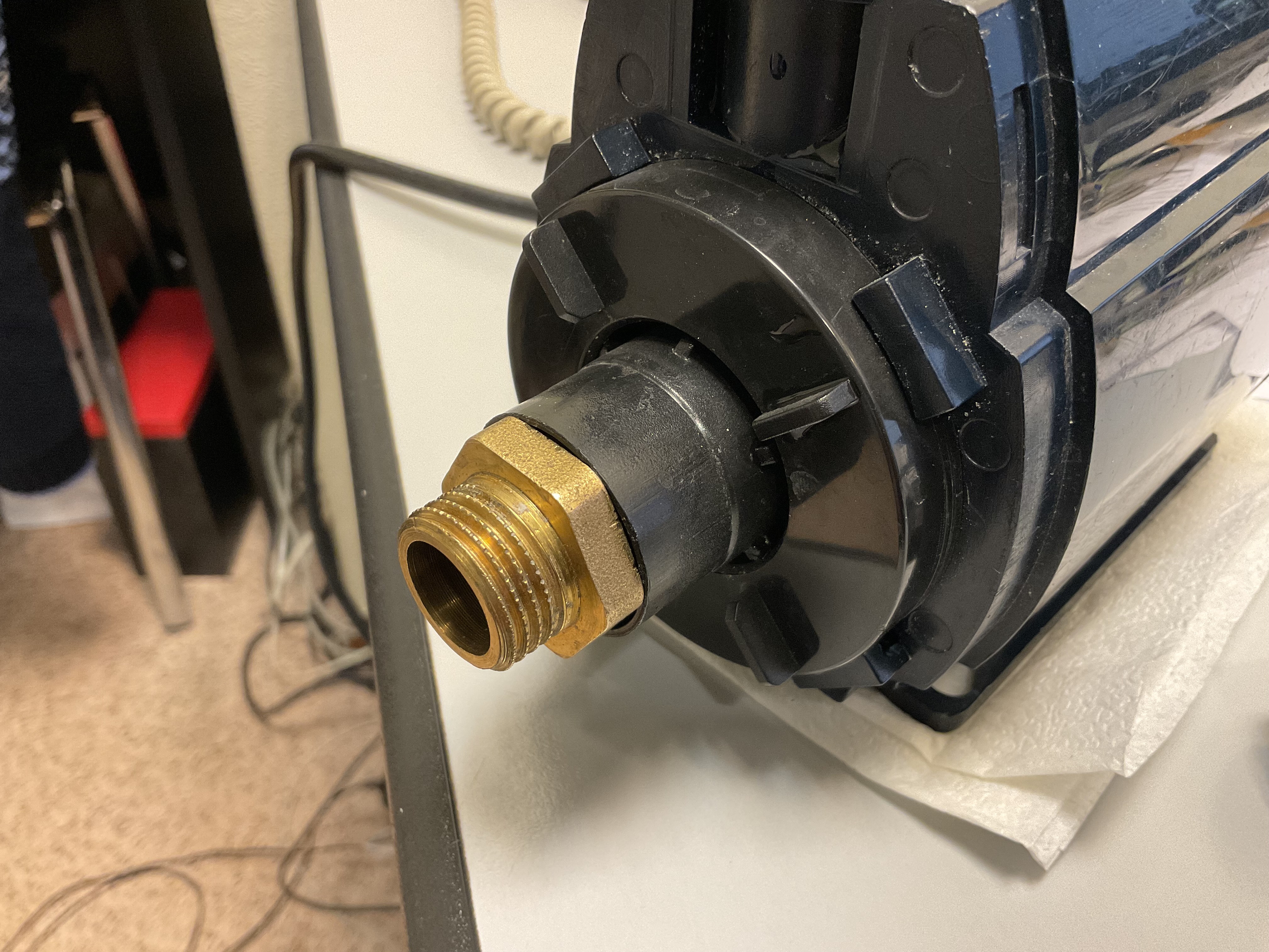

Starnet122 написал: 1/2 проваливается
Судя по фото она не проваливается, а просто резьба фитинга не достает до резьбы в насосе (шестигранник не дает), попробуйте стандартный сгон с длинной резьбой, даже если резьба слабая (болтается) фумка в помощь.

Starnet122 написал: у меня получилось 1.8 мм
G5/8 используется в баллонах с газами. Плашка стоит 800 рублей.
Можно поискать убитую помпу на барахолках.

калямба написал:
калямба, не-не, я дома длинную пробовал, просто на работу маленький фиттинг притащил. Не может наружная резьба 20.9 мм цепляться за внутреннюю резьбу 21.1 мм.

Starnet122 написал: Нашёл нужную по диаметру резьбу, но шаг не подходит.
А второй вход/выход на той же резьбе? Разберите со второй стороны, если там такая-же внешяя резьба имеется, то будет проще замеры производить.
Starnet122 написал: хотелось бы обойтись без оперативного вмешательства.
Так вроде М24 наиболее близкий, вот его и посадить с уплотнением в резьбу, ведь там как такового давления нет и должно держать хорошо. Или для пробы искать переходник 5/8", как вы замерили сначала.

ser000 написал: А второй вход/выход на той же резьбе? Разберите со второй стороны, если там такая-же внешяя резьба имеется, то будет проще замеры производить.
Второй - стандартный 3/4".
