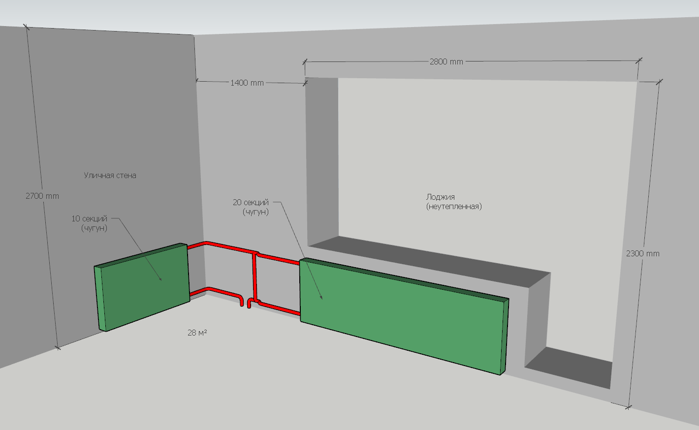

Кирпичный дом, этаж 5/5. Сибирь, Омск. Угловая комната, одна стена на улицу, вторая стена на неотапливаемую лоджию. Площадь комнаты 28 кв. метров, высота потолков 2.7 метра. Сейчас стоит окно с дверью (балконный блок) шириной 2.8 метра. Планируется установка "окна в пол", общая площадь окна составит около 6 кв. метров. Сейчас под окном установлена чугунная батарея 20 секций, на другой стене чугунная батарея 10 секций, в комнате тепло и комфортно. Между окном и уличной стеной расстояние 1.4 метра. Планирую установить максимально возможный широкий и высокий радиатор отопления на эту стену. Со второй стены радиатор убрать совсем. Помогите с выбором подходящего радиатора, а так же нет понимания с системой розлива. Не замерзну ли? Хочется сделать с запасом, и установить регулятор, для возможности регулировки. Т.к. это последний этаж, будет ли продавливать радиатор, скажем, высотой 1800 мм?

  1. В угловых на глухую стену везде в нормальных проектах ставят доп радиатор.
  2. У меня окна в пол. Был бы рад поменять на обычные. Но... Фасад нельзя менять.
  3. Высокий радиатор отлично греет.... потолок. Высокие - трубчатые - можете для них погуглить % лучистого тепла и конвектрвного - около 10-15% в зависимости от типа. Если уж окно в пол... то внутрипольный конвертор, большой ширины и длиной во все окно и балконную дверь, и мощностью не менее существующего радиатора 20секций. Окна в лучшем случае тепловое сопротивление 0.9, стена в новых домах, где 150мм утеплителя - 2.7 для климата Москвы.
  4. Насчет розлива - к ясновидцам, сантехникам УК - без гарантий. С гарантией - лично пройтись с сантехником по подвалу и проследить трубы, или без сантехника - пирометром на стояке выше и ниже подключения батарей ловить разницу в десятые доли градуса.

Grostel, по поводу "розлива" - на 1м рисунке - схема подключения именно для чугуна и у вас одно трубная система с П образными стояками. Внутрипольный конвектор без запрещенных способов с насосом в эту схему не поставить. Электрический теплый пол вдоль окна - его мощность невелика. И в мороз с этого высокого окна будет стекать как вода холодный воздух по ногам.
Какая цель делать это окно в пол? На лоджии тоже остекление от пола?

BV, В этой комнате лоджия не до пола остеклена. В соседней комнате площадью 20 кв. м. лоджия остеклена до пола, там следующим этапом хотел тоже самое сделать. Делаю по причине того что комната большая, солнечного света мало, т.к. снаружи еще лоджия, дом с очень толстыми кирпичными стенами, прямые солнечные лучи в комнату практически не попадают. Так же рассматриваю вариант с дополнительно внутрипольным радиатором.

  1. Тепловое сопротивление оконных конструкций у вас в вашем регионе будет раза в 4 хуже чем у стен в расчете на м2 - навскидку. И вы хотите увеличить их площадь.
  2. Вместо эффективных чугунных 2х штук вы хотите поставить не эффективную ОДНУ хрень, которая будет хорошо греть только потолок.
  3. Внутрипольные конвекторы для двух трубных систем, у вас - одно трубная.
  4. Если сохранять как то температуру помещения с увеличившимися теплопотерями - то вы будете потреблять сверхнормативное тепло из ЦО, и оплачивать его будут ваши соседи. Тогда уж догревайте электричеством через свой счетчик, чтобы не обкрадывать соседей.
