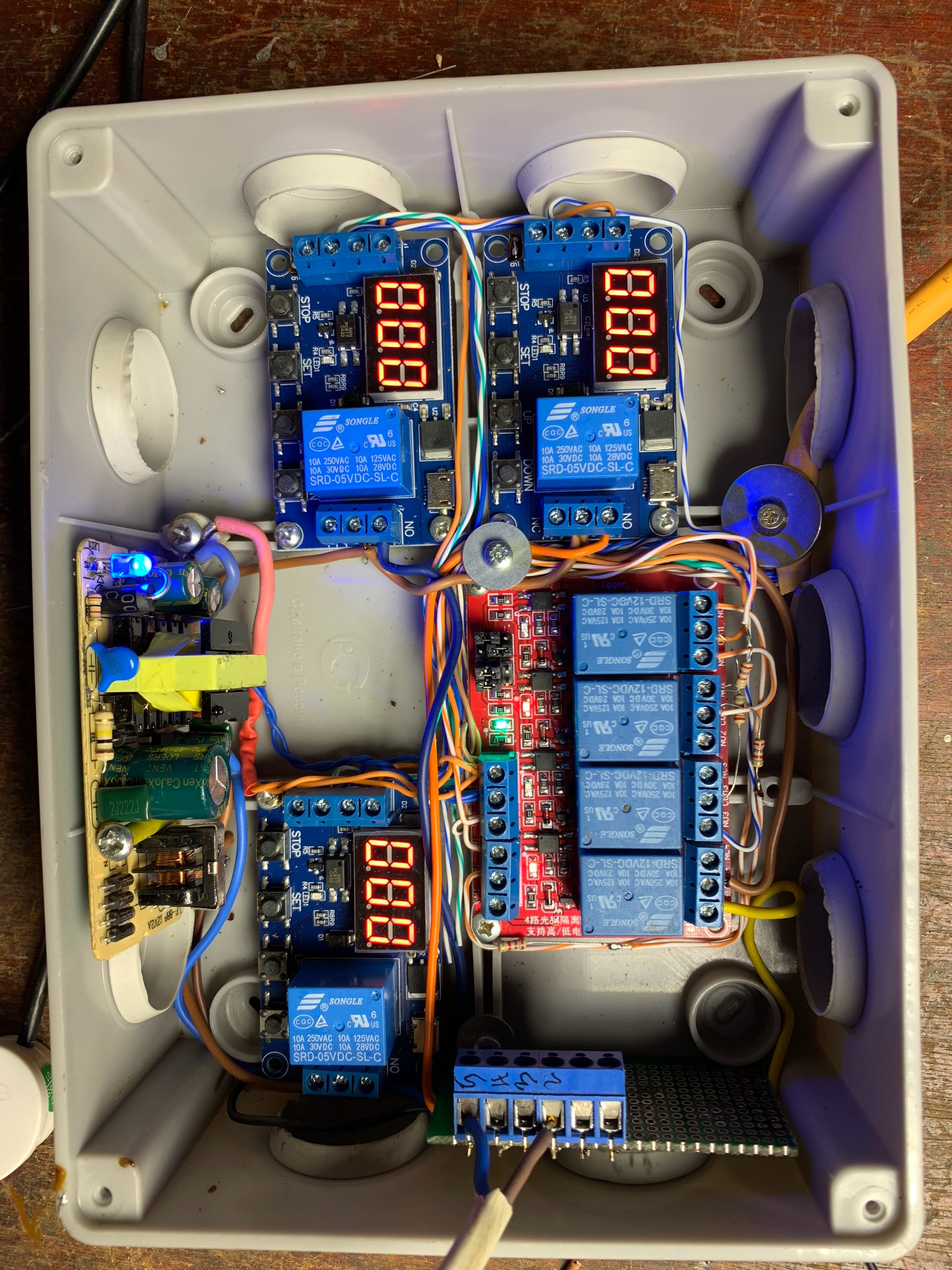

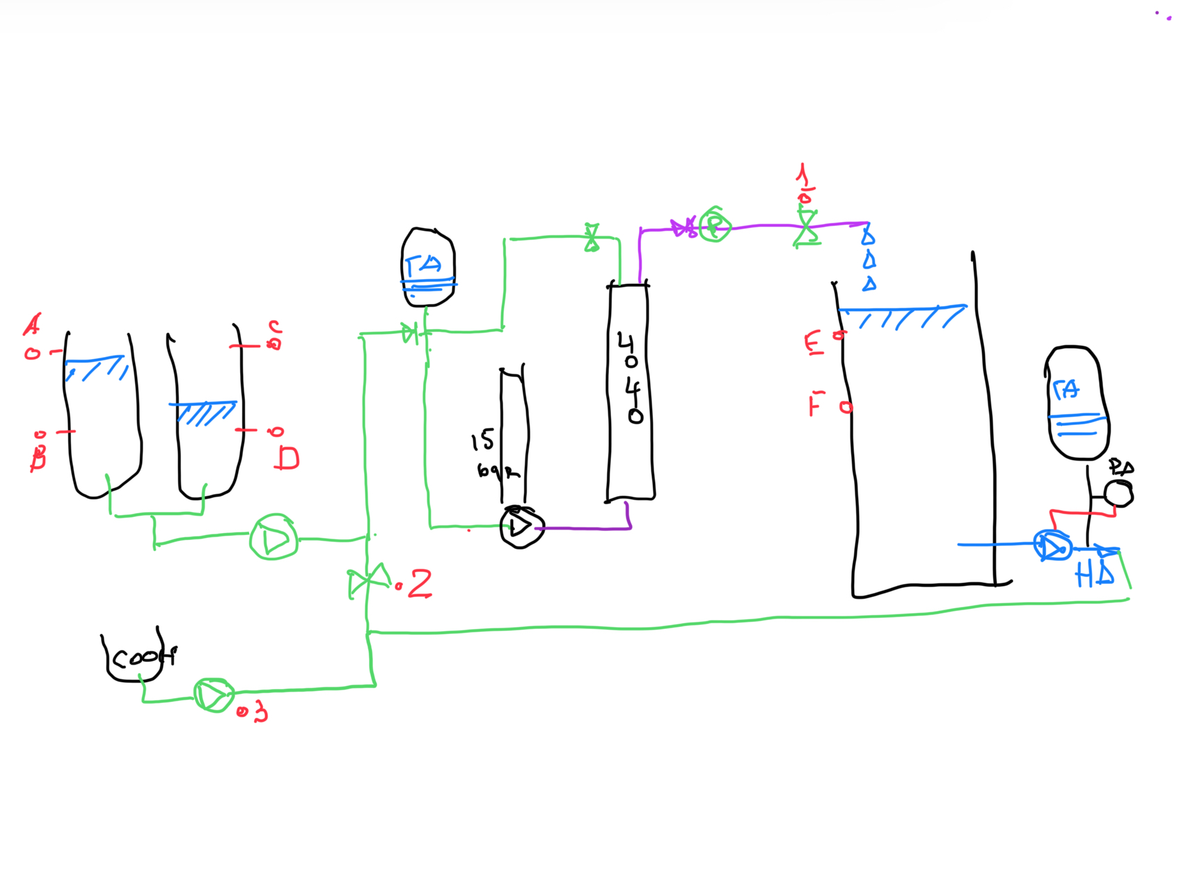

Прошел еще месяц. Производительность стала падать потихоньку. Решила промыть - намучалась, система пошла в разнос - короче, решила сделать автоматическую промывку и автоматическое заполнения пермеатом колбы в конце каждого включения. На всякий случай вот схема: IMG_2099Блок автоматики собрала из готовых узлов IMG_7436Прикупила на авито электроклапанов по тыще, и собрала старенький повысительный насос осмоса для закачки кислоты. Скоро все подключу и расскажу о результатах.

Прошел почти год - решила модернизировать систему. Поставлю два каскада. И новые мембраны (купила по случаю). Старая служит неплохо (вторая в резерве еще лежит) - но огорчает низкая селективность - вместо заявленной 95 едва-едва получается 75% очистка. Я так думаю что причина в уставшей мембране. Промывка лимонной после каждого перезапуска (примерно 4-5 раз в сутки) Все равно плохо чистит. И производительность - пермеат 80 литров в час вместо 400.

После модернизации все стало очень хорошо. Но. Двухкаскадная схема открыла возможность получать соотношение 3:1. Это шикарно. Всего 25% воды сбрасывается в каналью. Скорость - фантастическая (300 литров в час пермиата) Но концентрат на уровне 2700-3000ррм и это приводит к серьезному осадку CaCO3 в системе Его приходится смывать дорогой лимонной кислотой. 150 рубль за кило и расход примерно 2 кило в сутки. Пробую вот какой выход из ситуации - в исходную воду добавляю HCl, которая переводит СаСО3 в СаСl2 ( как в банальном умягчителе - только напрямую, без ионобменной смолы) Расход получается огого - литр 14% солянки на 750 литров воды. Тоже недешево, но зато вода более «жидкая» и установка работает при меньшем давлении с большей производительностью. Короче, если кому интересно - могу поделиться деталями.
