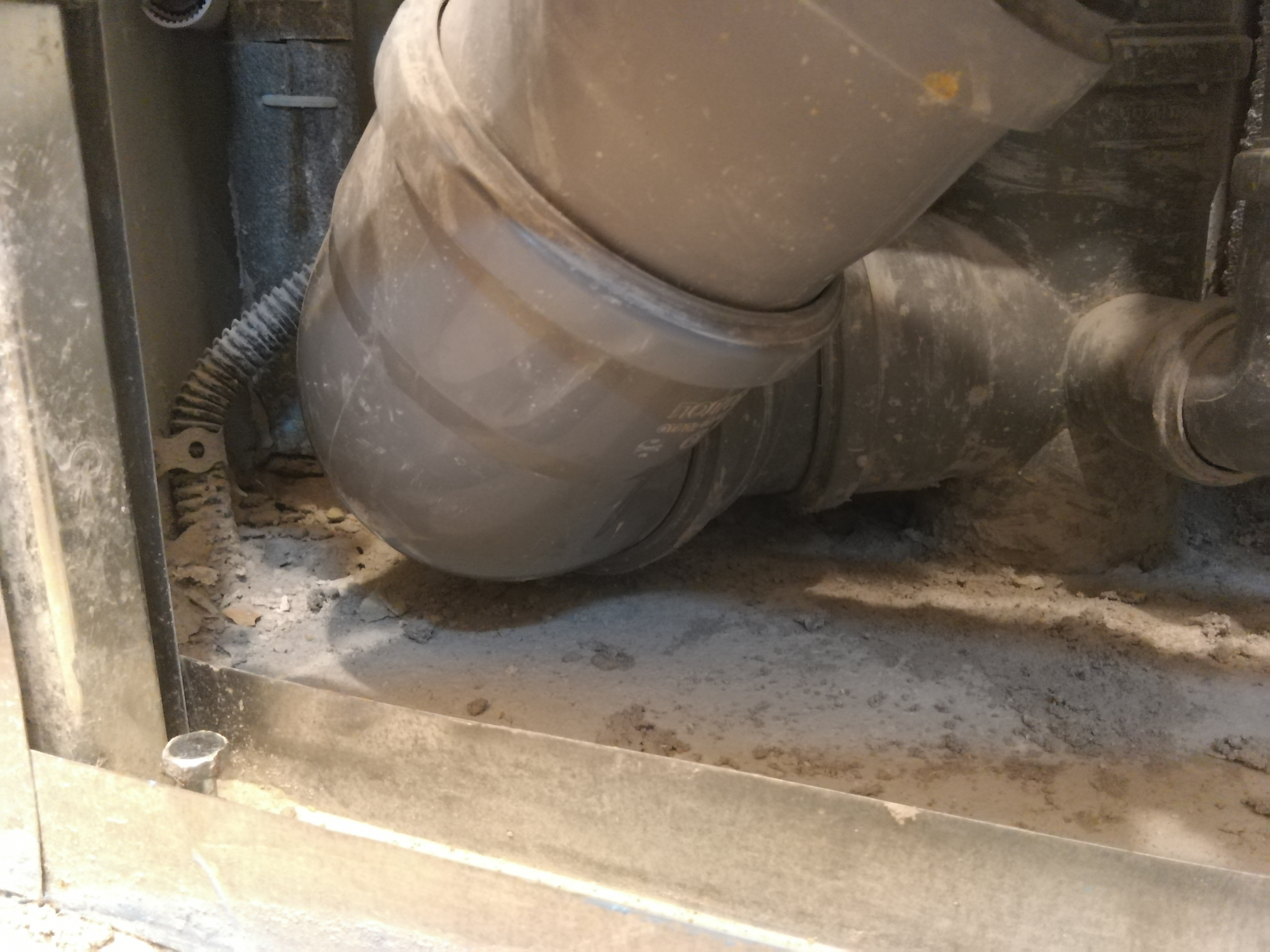

Отвод канализационный 110 поворотный обслуживаемый или нет? Можно его установить к инсталляции, без доступа?

Не понял иронии. Если нужен нестандартный угол в ограниченном пространстве, ваш вариант?

Вы же не знаете, какая у меня схема) Всё нормально.Заметил небольшой обратный уклон возле стояка.Некритично, но подумал о замене уголка на нестандарт.А читаю @рню

Почитал в этой теме советы специалистов про угол.Выход из инсталляции 90 мм под прямым углом это хорошо, а дальше 110 мм под 90° это плохо)

Один необходим чтобы отсечь чашу от всего остального. А вот дальше чем плавнее тем лучше. Самое главное уклон, а его на фото ТС тоже нет.
Не понятен ваш вопрос, сама чаша легко снимается. Если у вас лежак несколько метров и s-образный поворот то ревизия необходима.

AndyMirror, У меня после инсталляции прямой угол 900 вставлен в S-образный поворот из уголков 110.Лежака нет, но слегка занижен последний уголок перед стояком.Вставленные фото почему-то удаляются
