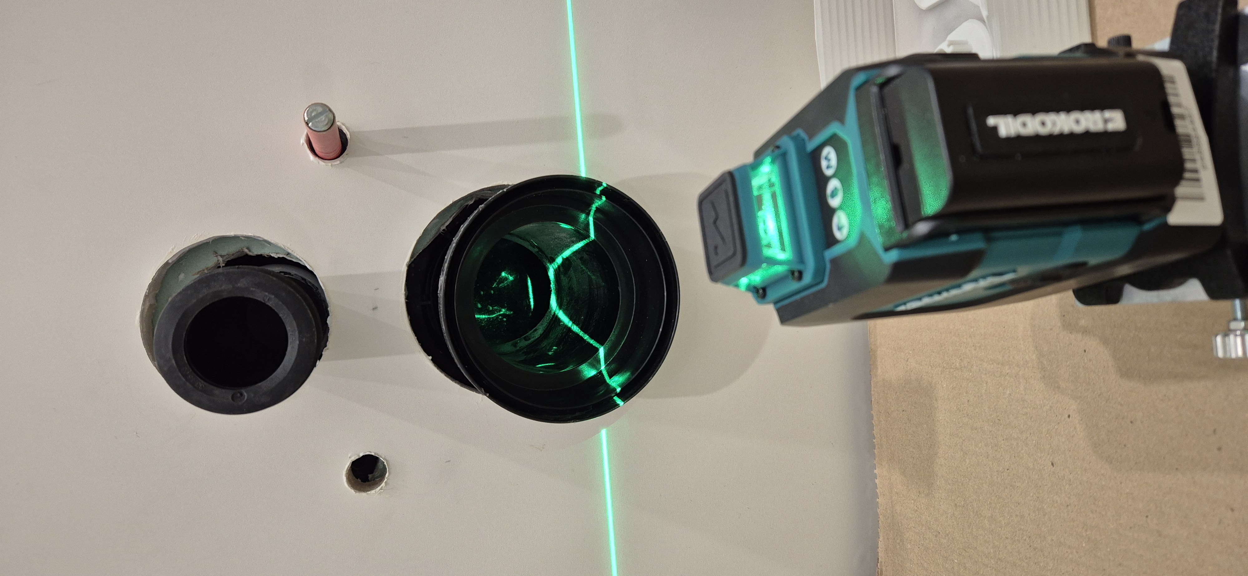

Доброго дня всем! А подскажите пожалуйста - строители поставили инсталляцию. У инсталляции вывод угол 90 градусов - от унитаза горизонтально, потом вниз в тройник канализации. И ввод для унитаза чуть наклонен вниз в сторону унитаза, градусов 10 примерно. Чем грозит такое? Надо ли переделывать? Строители говорят, что всё норм, поставят унитаз и ничего течь не будет. Правда ли?

течь не будет , но отложения выровняют контр уклон . Проходное сечение со временем уменьшится дополнительно к основному загрязнению .

Имеет ли смысл вызвать специалиста с нормальными руками, чтобы переделать на нормальную горизонталь патрубка? Возможно - даже перейти на два по 45 градусов? Прямоугольный соединитель не просто так вперед наклонен - скорее всего криворукие ошиблись и инсталляцию прикрутили чуть дальше, чем надо было. Поэтому он и наклонен - вслед за инсталляцией.

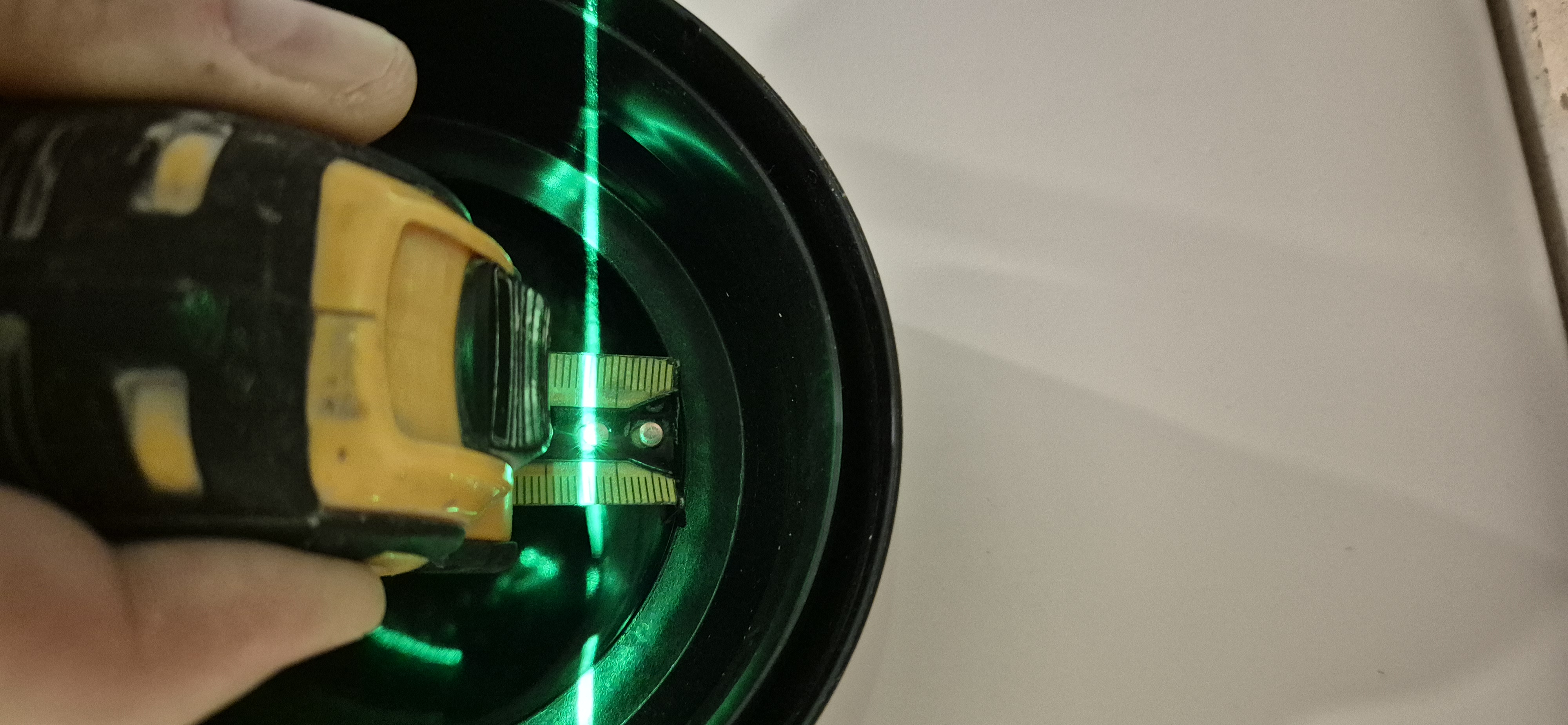

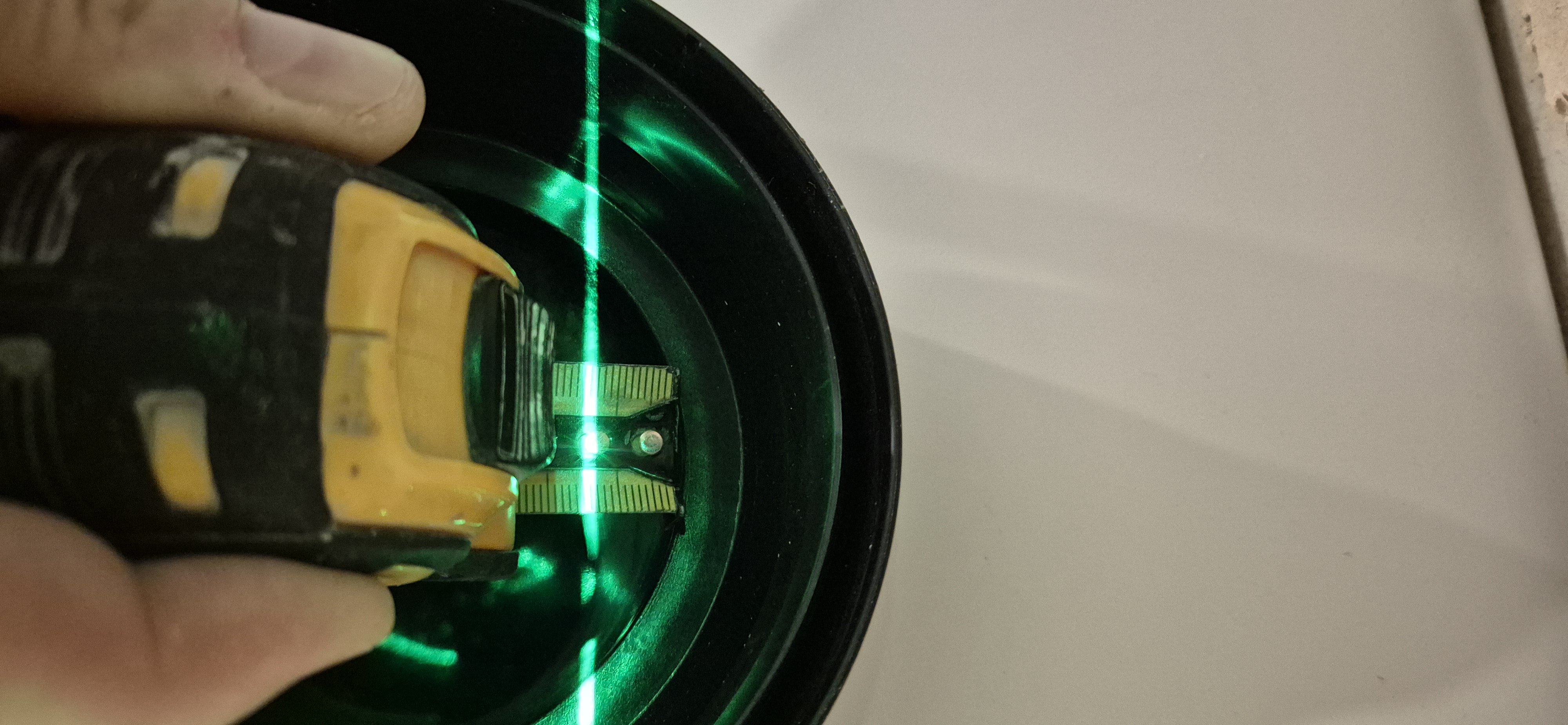

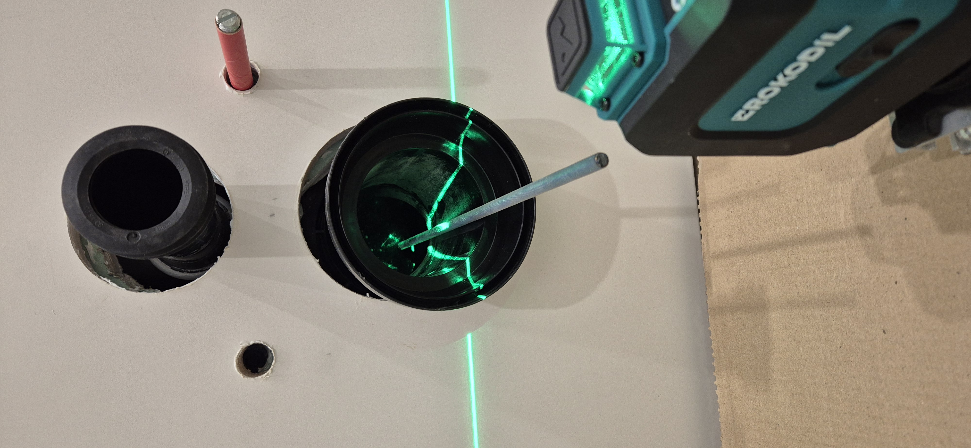

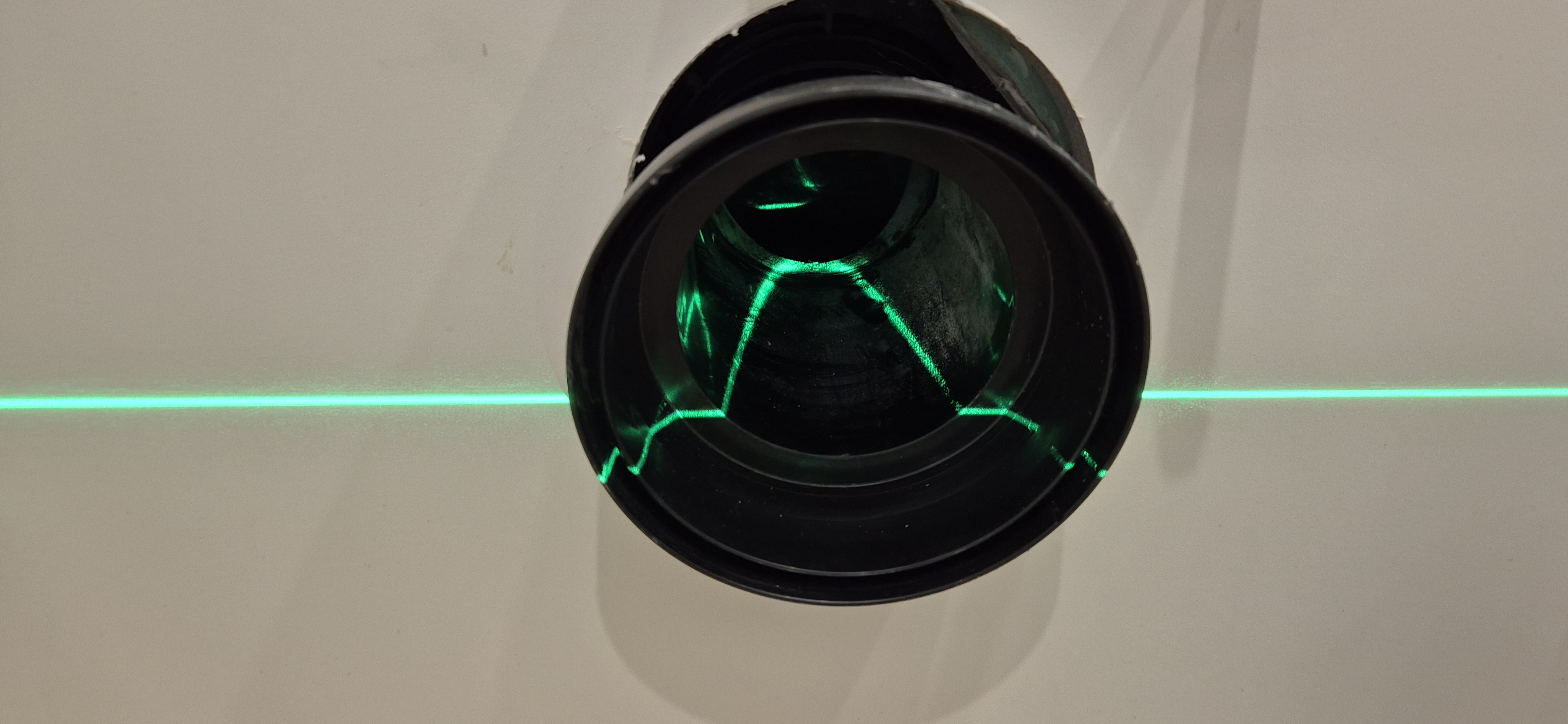

BV, вот Поставил уровень и настроил на нижнюю точку перелива. Для наглядности положил кусок шпильки - луч показывает наклон. И рулетка - перепад высоты.
