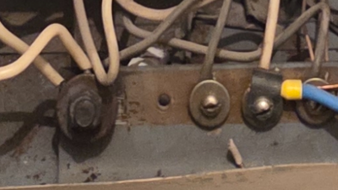

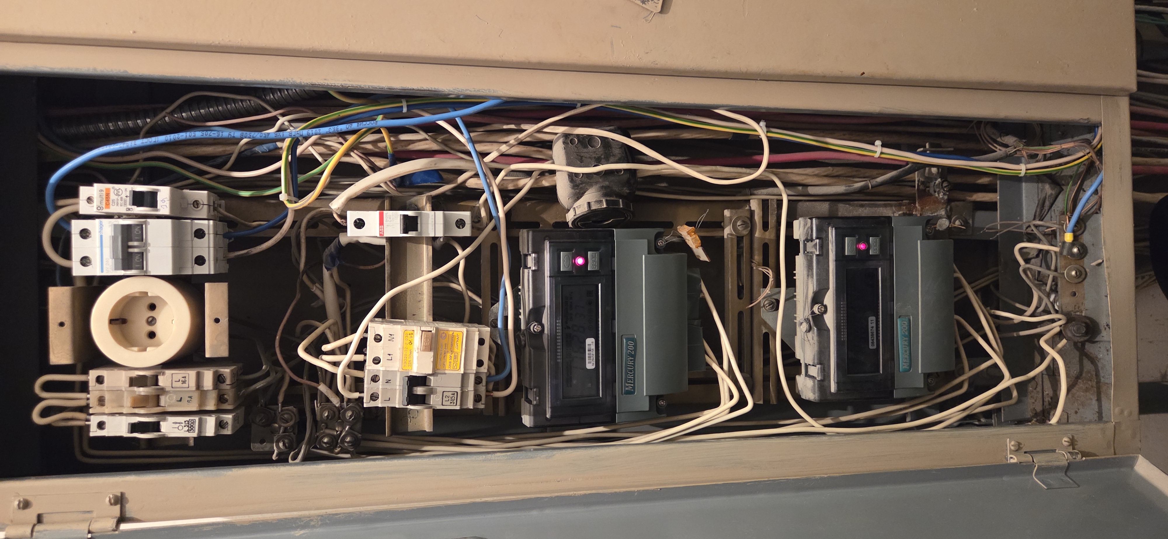

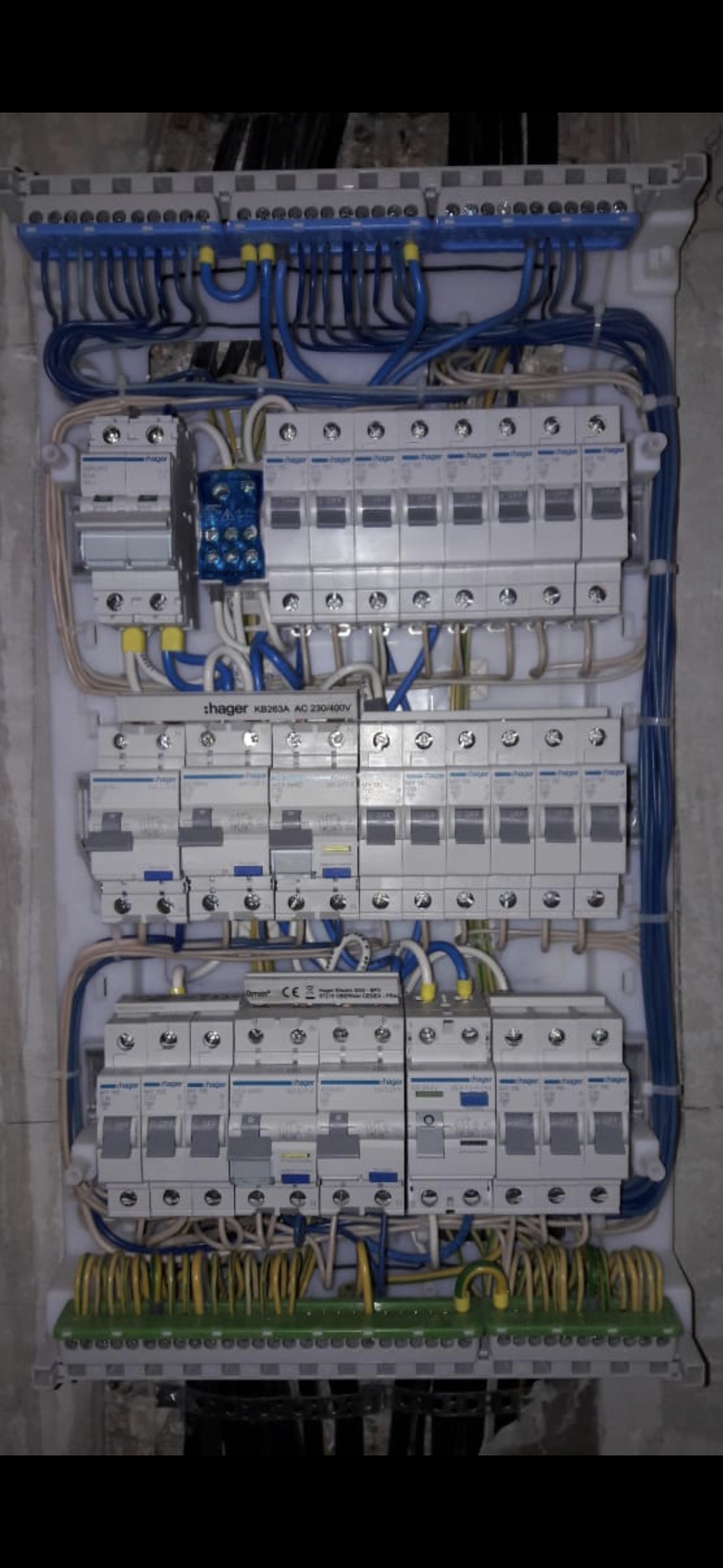

Что-то случилось с форумом.Фото щитка внутри квартиры.Дифавтоматы на все приборы связанные с водой. ![ссылка удалена]в общем щитке на площадке четыре провода, значит заземления у меня нет. ![ссылка удалена] Один из них (красный) прикручен в щитке![ссылка удалена]из одного белого идет разводка на два автомата, мой и соседа, далее на счетчики. ![ссылка удалена]

Я еще раз конечно попробую выложить фото. Щит в квартире 1000030443щит общий 10000305331000030530

kdm84,  Жёлто-зелёный провод жгутованный в пучок с другими, это ваш, и куда он подключён, на среднем фото?

dokar написал 23.01.2026 в 13:45
kdm84,  Жёлто-зелёный провод жгутованный в пучок с другими, это ваш, и куда он подключён, на среднем .....
Никуда, это из моей квартиры. Конец заизолирован просто, электрик не подключал, так как земли нет.

kdm84 написал 23.01.2026 в 09:30
Если ваш желто зеленый не прикручен к корпусу щетка.
Коротко: А с электро плитами - должен быть прикручен (по тем нормативам, когда строился дом) , как минимум от электро плиты.
Вот тут:
Screenshot_20260123-145747
Ваш электрик - опасный человек, и подкинул вам свинью.
ПыСы По тем же нормам - к стоякам воды подключение быть не должно.
