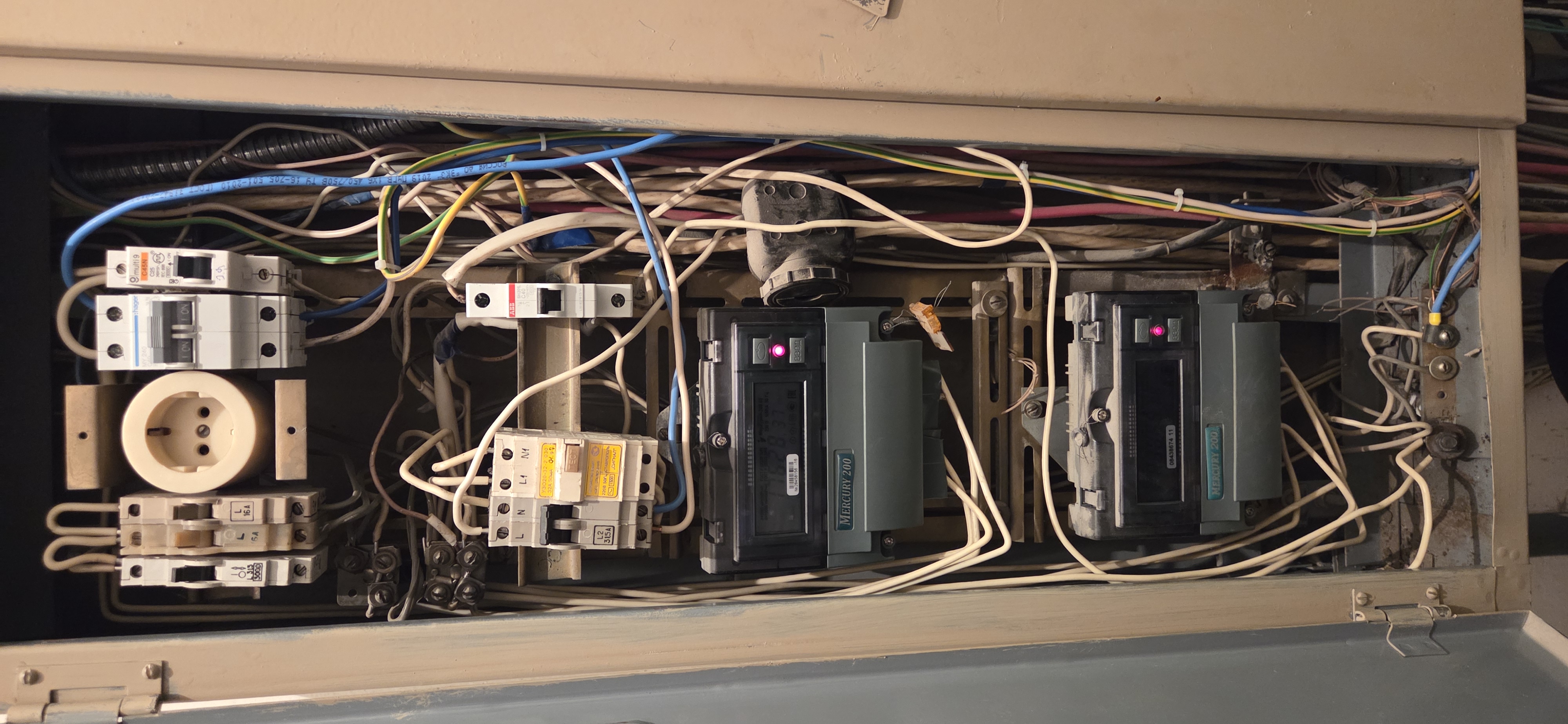

kdm84 написал 21.01.2026 в 21:49
щит в квартире
Фото без панели на автоматах?

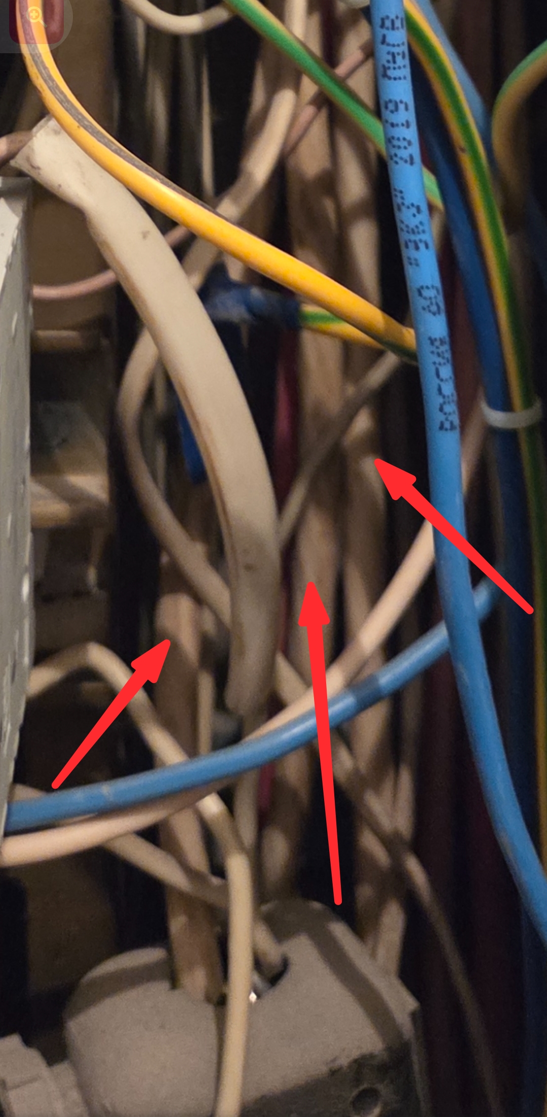

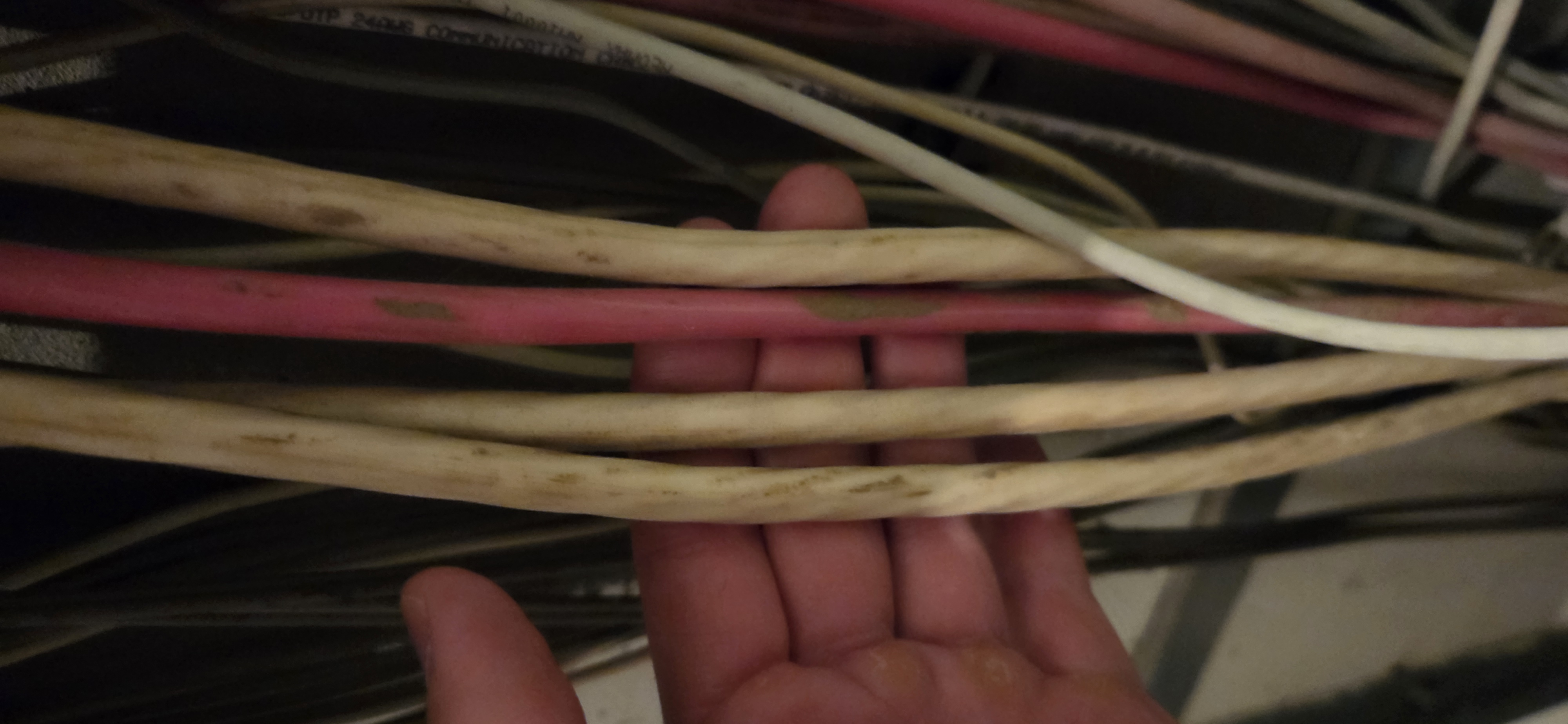

kdm84, Screenshot_20260121-234649вот этих вот таких проводников сколько всего?
Если дом 95года - должно быть 4.
Один из них должен надежно соединяться с корпусом щита и с него же на ноль счетчиков, возможно через пакетник.
Другой или другие - на фазы счетчиков, тоже через пакетник или на что их там поменяли....

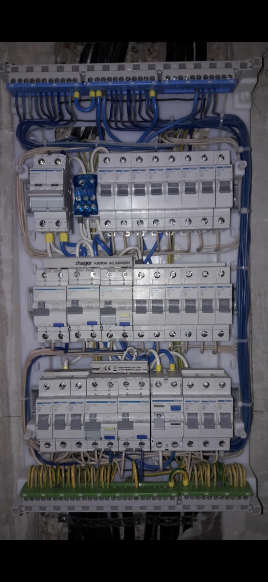

BV написал 21.01.2026 в 23:37
1000030443 По поводу проводов в общем щите, буду сегодня смотреть, пытаться посчитать в этом неорганизованном клубке.
На все приборы в мокрых зонах у меня дифавтоматы.

kdm84, вот этих вот таких проводников сколько всего? Если дом 95года - должно быть 4. Один из них .....
Провода четыре, три белых, один красный, который проходя через щит к нему прикручен зачищеным участком. Два белых идут транзитом, на одном чернвя байда из которой уже идут два провода ко мне т соседу на автоматы, далее на счетчики. В общем заземления нет, как я понимаю. 1000030530 1000030532 1000030533
