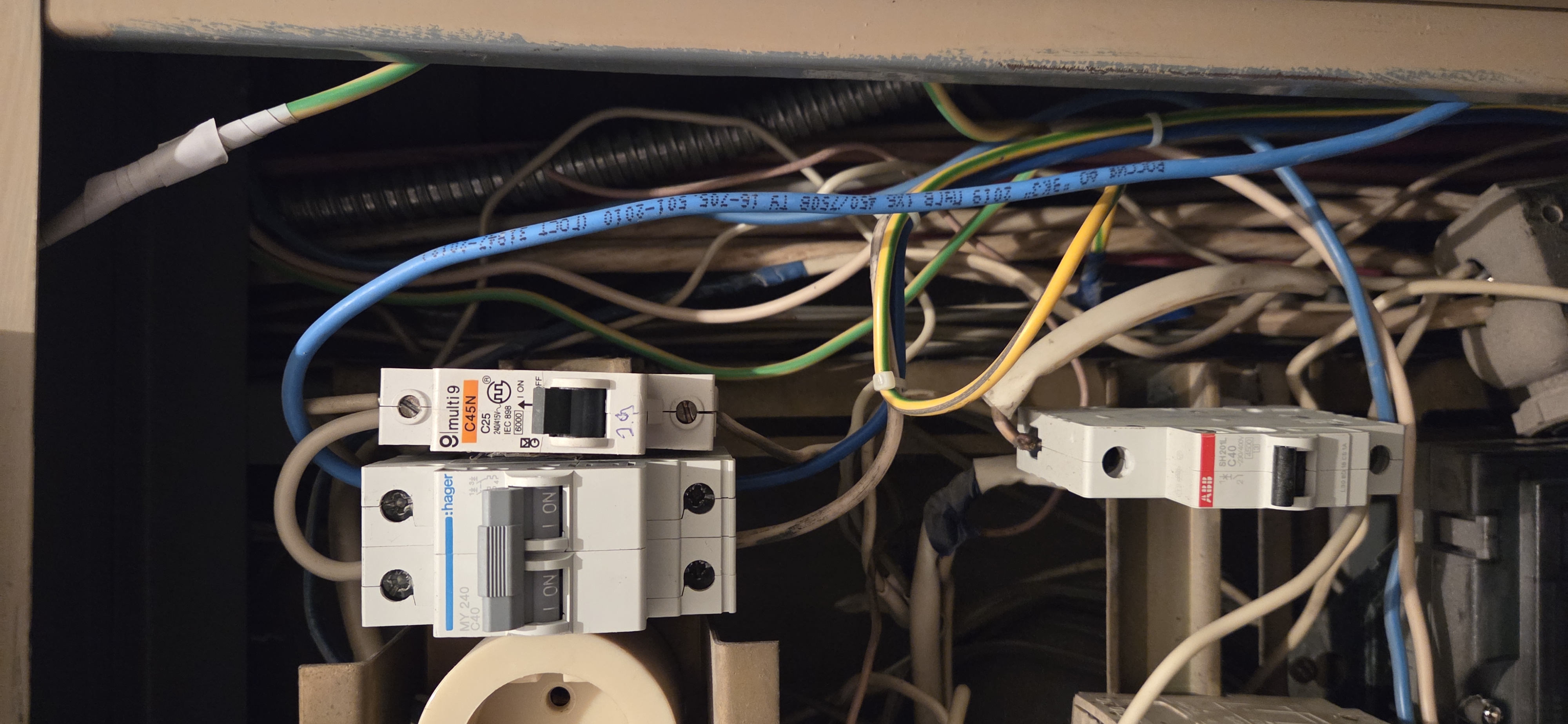

kdm84,  Фото из этажного электрощита? Сколько проводов в электростояке? И как на других этажах... .....
Желто-зеленый от моей квартиры и соседа никуда не подключены, просто так болтаются1000030441
BV написал 21.01.2026 в 20:56
Значит 99% электромонтажников ээээ... ну.... Но радует, что не везде ремонты делают, а обрезанное .....
Мой то ее как раз проложил, но походу она бесполезна сейчас и видимо только вредит

kdm84 написал 21.01.2026 в 21:03
Он поди на все розетки еще землю вывел и в розетках эту землю прикрутил?

BV написал 21.01.2026 в 21:01
Выходит, что нет. Или есть зануление. kdm84 написал 21.01.2026 в 20:56 По поводу СУП и ДСУП, то что .....
Получается тогда надо убирать бесполезную хрень эту со стояков? Что тогда делать с ванной? Она получается к той же колодке подключена, видимо на стояк уходила.
Спросил про Фому - ответ про Ерему.
А что провода такие тонкие под 40А?
Дом - электро или газ плиты?
Федя222 написал 21.01.2026 в 21:08
Ну да)))

kdm84 написал 21.01.2026 в 21:12
Отсоединить все проводники и заизолировать. Если в щите нет заземления (что не совсем ясно по фото), то ДСУП запрещена.

BV написал 21.01.2026 в 21:15
Спросил про Фому - ответ про Ерему. kdm84 написал 21.01.2026 в 21:03 Мой то ее как раз проложил, А .....
В квартиру идёт три провода, белый, синий и желто-зеленый (он не подключён никуда). Другие этажи проверить не могу, там у всех на замке электрощитовые еще и никого нет. У соседа вот так же.
Дом с электро плитой.
Странно, вроде электрик у меня квалифицированный был, завтра попытаю его, что к чему.

Федя222 [ссылка удалена] 21.01.2026 в 21:19
Отсоединить все проводники и заизолировать.Если в щите нет заземления (что не совсем ясно по фото), .....
Там змеиная свадьба в щитке, вижу только, что в квартиру ко мне уходит три провода: белый, голубой и желто-зеленый, который никуда не подключен.

kdm84 написал 21.01.2026 в 21:19
Это все давно поняли) Вопрос есть ли земляная линия в магистрали от щита к щиту между этажами. Судя по тому, что ваши с соседом земли висят в воздухе, наводит на мысль что нет. Опять же догадки: если висячая земля подключена ко всем розеткам в квартире, то на ней может быть потенциал от бытовых приборов, исправных и не совсем исправных. Многие исправные имеют входные фильтры, завязанные на заземляющий контакт. Стиралка например, исправная, может прилично щипать током через этот фильтр, при стечении обстоятельств. Ну и на подключенный ко всему этому стояк тоже будет передаваться напряжение, которое он благополучно сбрасывает на землю. ВОЗМОЖНО это и является причиной быстрой коррозии. Но точно вам вряд-ли кто скажет.

Хотел бы и я понять, есть ли она в магистрали, но если электрик ее не подключил, значит ее там нет. Вопрос что с землей в квартире, можно конечно попробовать вскрыть розетку и посмотреть, ну либо я с ним свяжусь и попробую выяснить. Так как монтаж черновой и чистовой делал он, в том числе щит в квартире и розетки.
А что обычно делают с землей в квартире если ее нет? Просто прокладывают при ремонте и не подключают, типа на будущее задел? Понятно, что когда дом делалил, там ее и не было даже в проводке.

kdm84 написал 21.01.2026 в 21:49
Да, нигде - в розетках тоже не подключают. Я бы и со стояков открутил. Кстати, сколько не общался с жековскими сантехниками, все проклинают современную стальную трубу. Но они не совсем объективны, они любят пропиленом работать)
