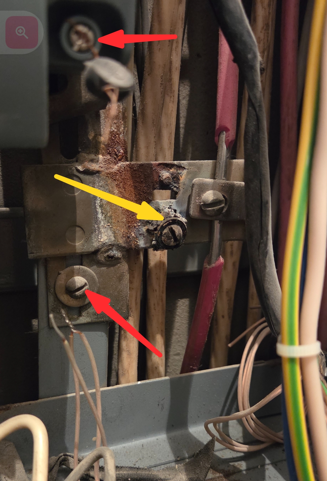

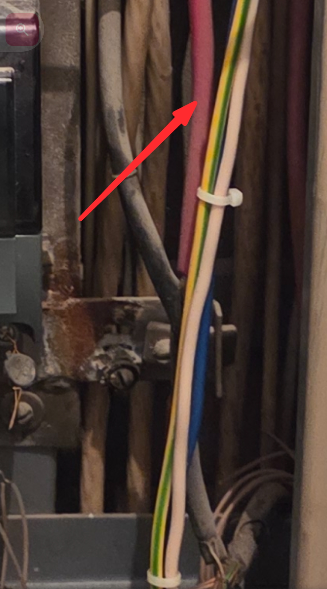

Правильно вижу, что красный подключен к корпусу щита?
Он, красный - медный?
Фото этого подключения - покрупнее и со вспышкой....?
И да... только от одной жирной фазы ответвление орехом?
ПыСы я бы так руки в щит не совал. Изоляция проводников может быть нарушена сзади, где не видно и будет адреналина полные штаны)

Красный прикручен.Только от одного жирного орех.Дом 5 этажей, по две квартиры на площадке.Фото красного, под рукой пока без вспышки, но вроде видно.По материалу не скажу, но медь вроде другого цвета. ![ссылка удалена] Итого, первым делом снимаю "землю" со стояков, ванную тоже откручиваю от коробки дсуп.Нептун подключен к сети вроде как без заземления, сама коробка управления.Как-то приводы кранов могут вляить на стояки?

Screenshot_20260123-150857стрелки красные - похоже на крепление нулевой пластины к щиту.... А там должна быть сварка.
Желтое - там были нули... Отгорели когда то...

Не электрик, не лезь! В том числе после фото, как обнимаете фазы стояка!
Отключить надо, но в таком порядке может быть опасно.
То что вижу на фото этажного щита - соединения требуют ревизии...

Внизу щита шину видите? И к ней провода.... часть старые, часть новодел - скорее всего отгоревшие нули... подключенные на отвали.
kdm84 написал 23.01.2026 в 15:17
Я так понимаю если на корпус щитка, то это зануление
Ну да - старые нормы до 2000 года.
Просто в новых домах разделение нейтрали в подвале на входе кабеля в дом. В старых с электро плитами - разделение нейтрали в этажном щите.
И правильно говорить - не заземление, а РЕ - защитный нулевой проводник.
И в новом доме... в большинстве случаев нет никаких штырей и уголков в грунте - то есть нет именно заземляющих электродов. Но в подвале есть СУП - все железо проводниками к шине РЕ вводного домового электрощита - ВРУ.

Да. Но убедиться что красный ниже вас без разрывов. И видеале - что имеет надежные контакты до ВРУ и там с нулём кабеля на дом (это сложнее)
По поводу земли на стояках, так я ее с самих стояков убрать хочу,, а не в щите, она хомутами прикручена.Можно вводной автомат выключить и открутить ее, чем мне это грозит?
Так более безопасно. И до включения АВ желто зеленый прикрутить в этажном щите - но там - сопли. Предварительно убедиться в надежности соединения нуля стояка со щитом.
