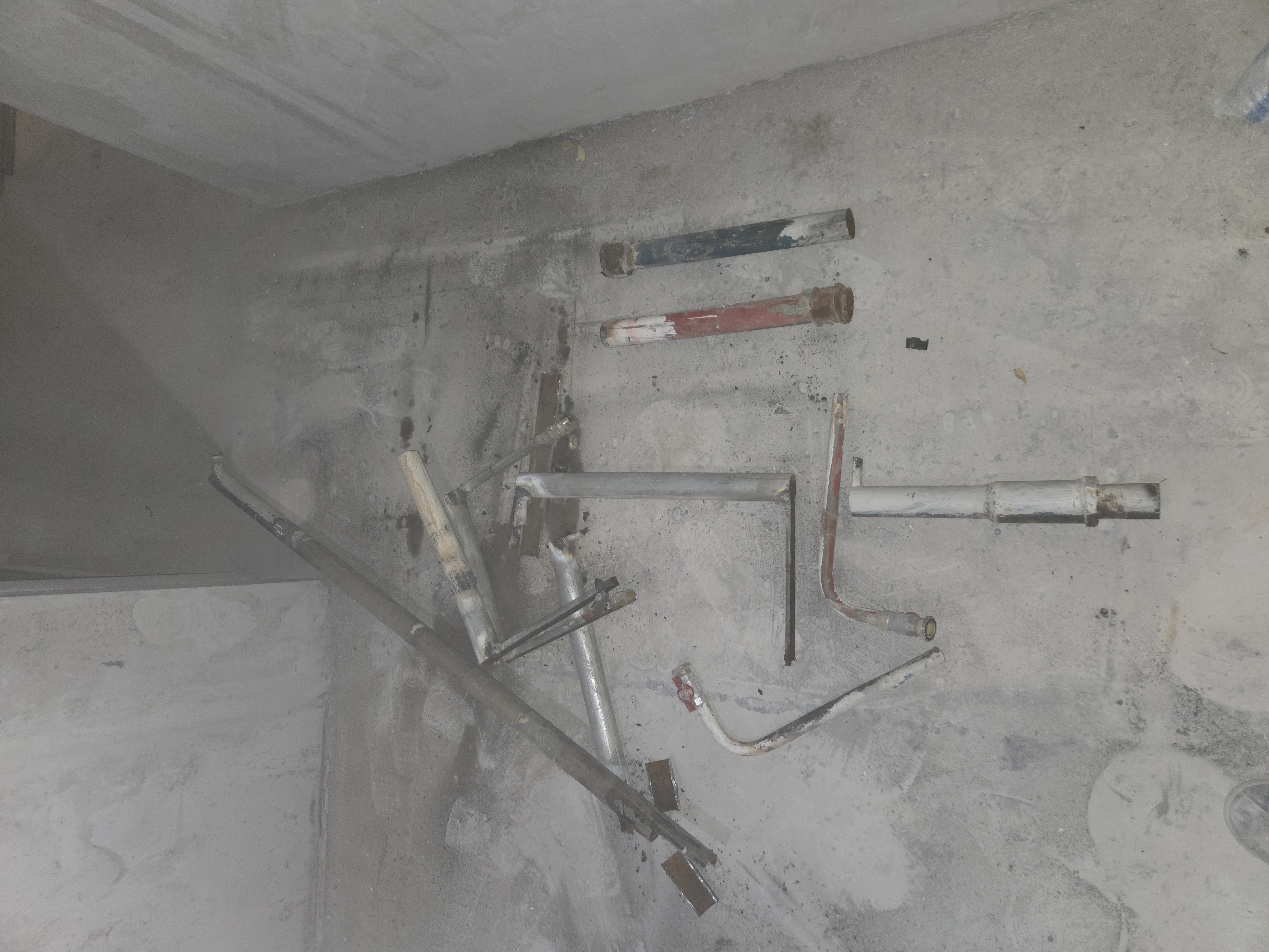

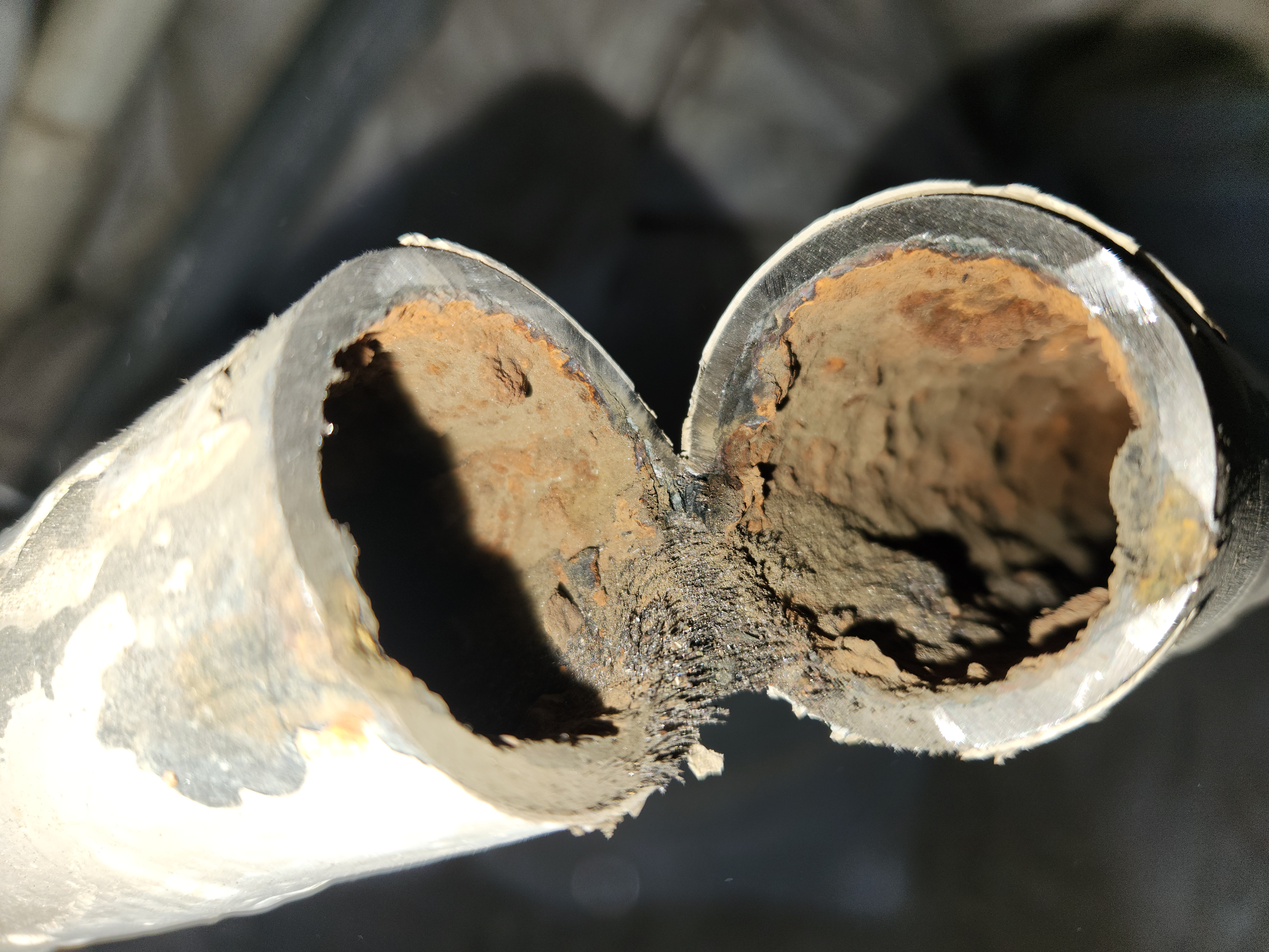

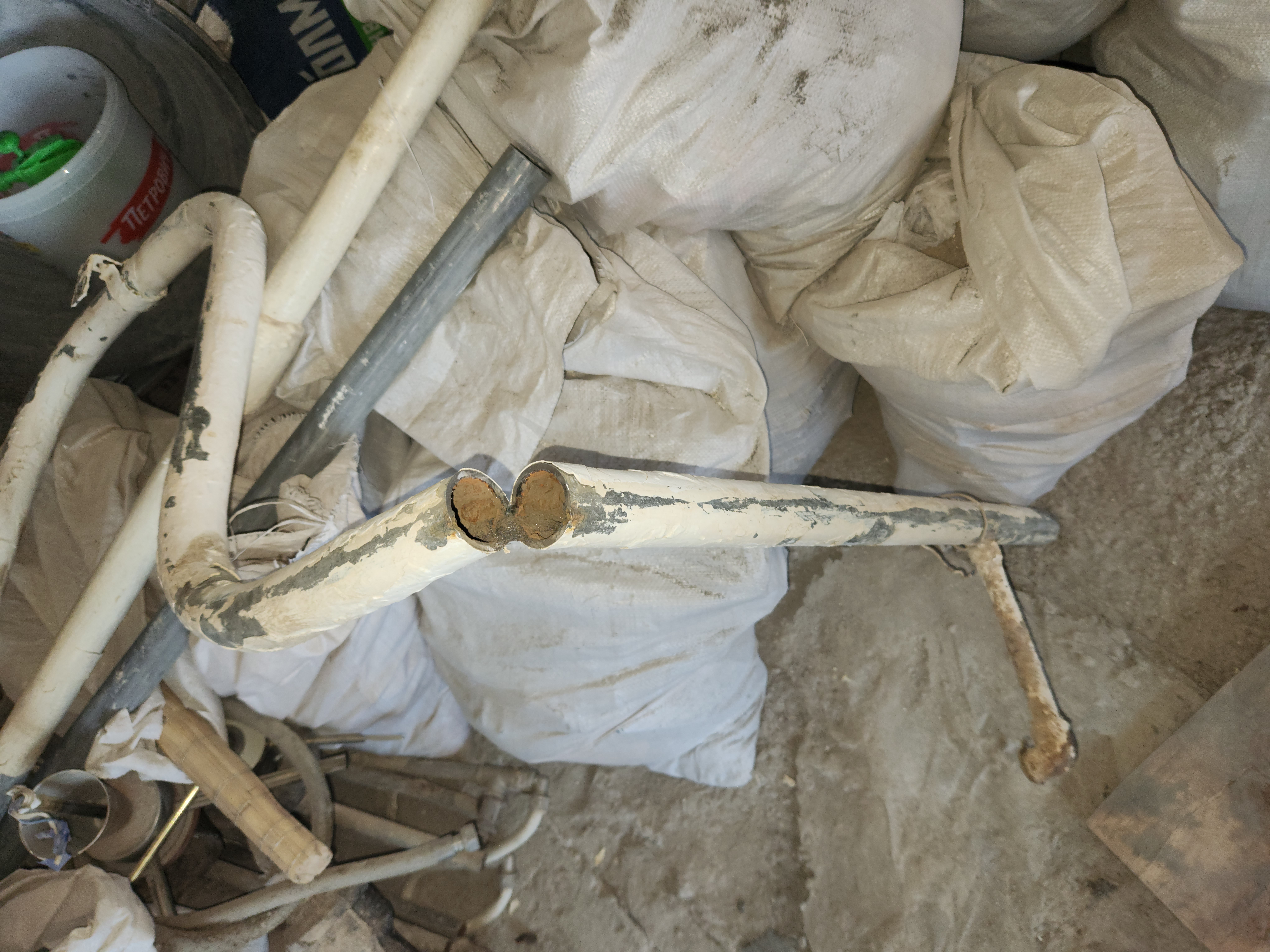

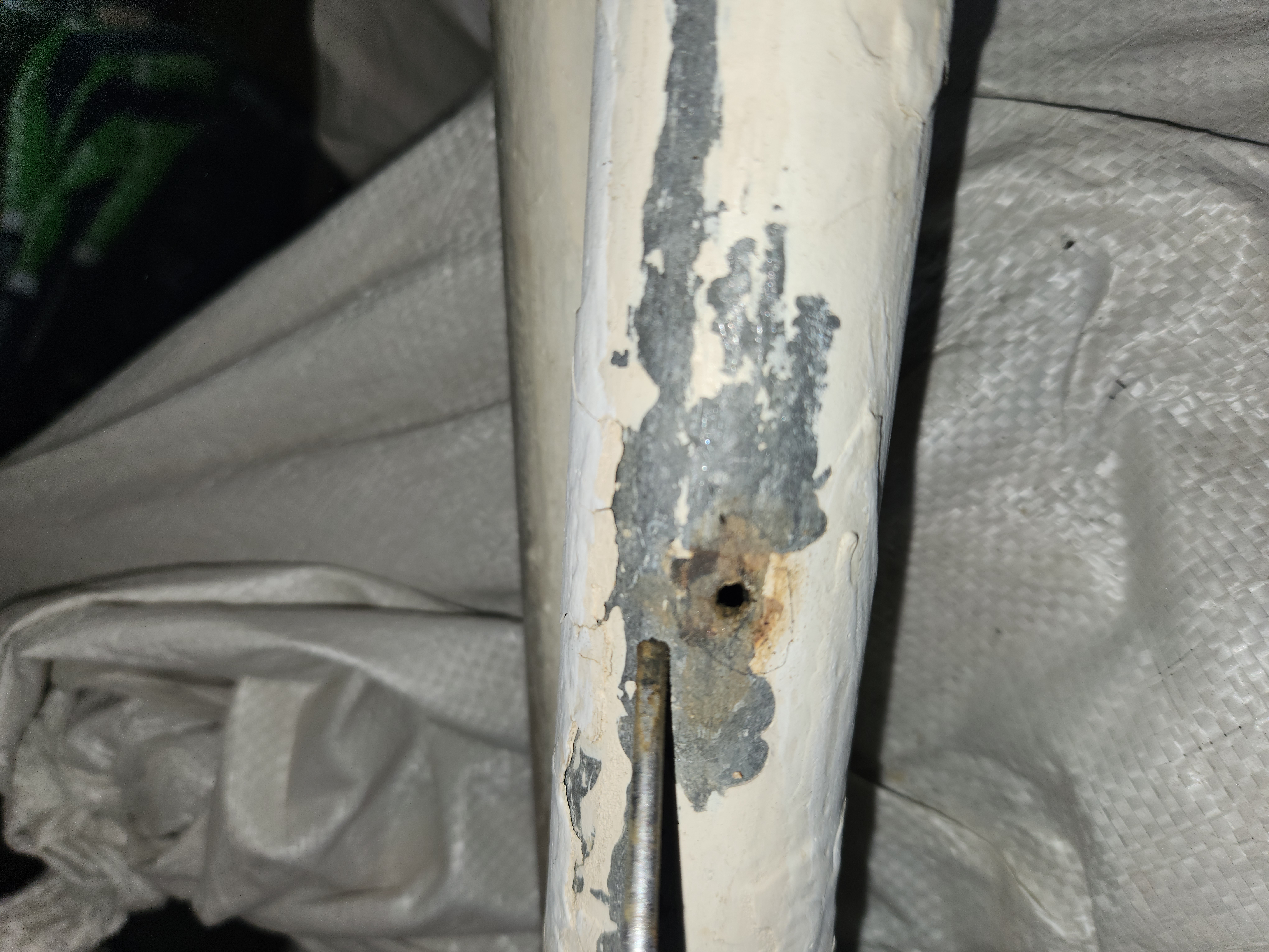

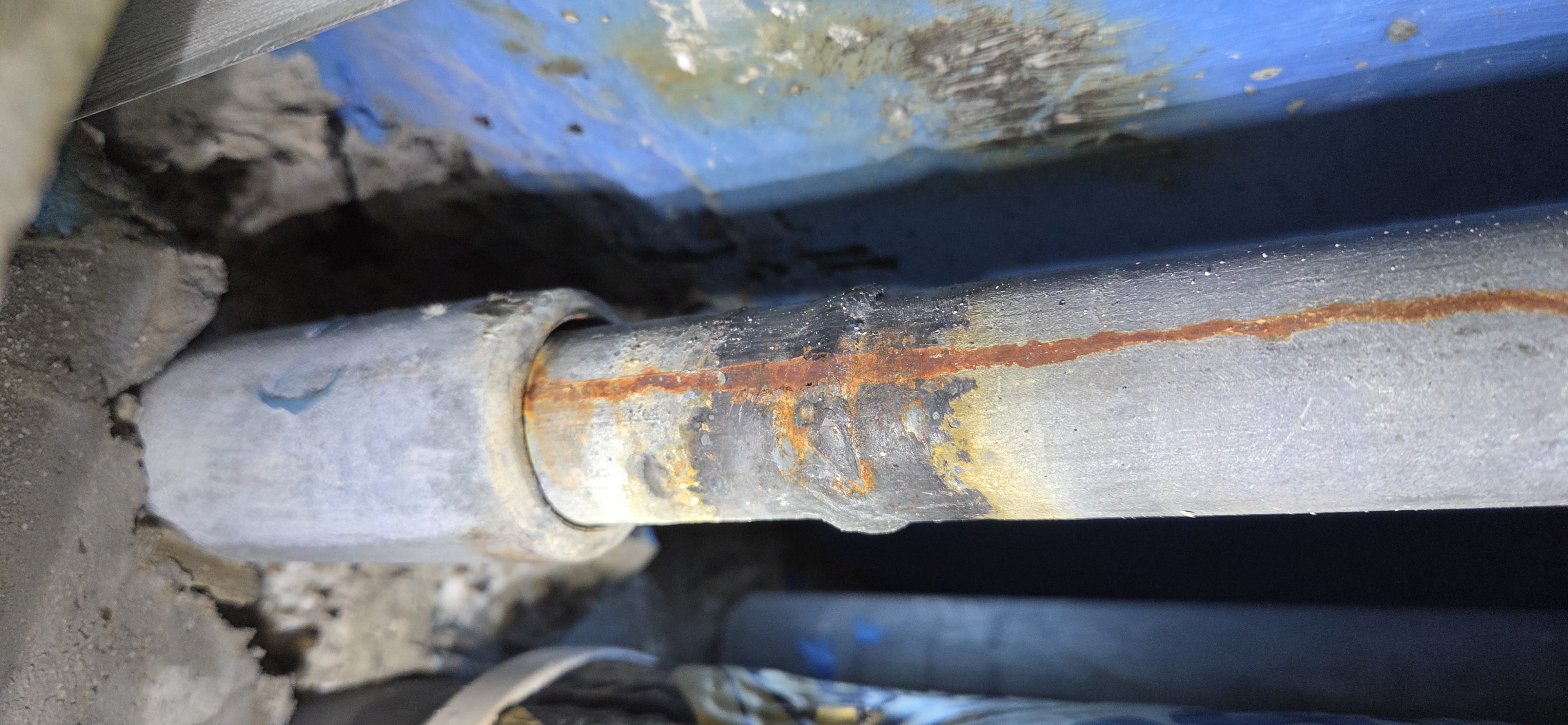

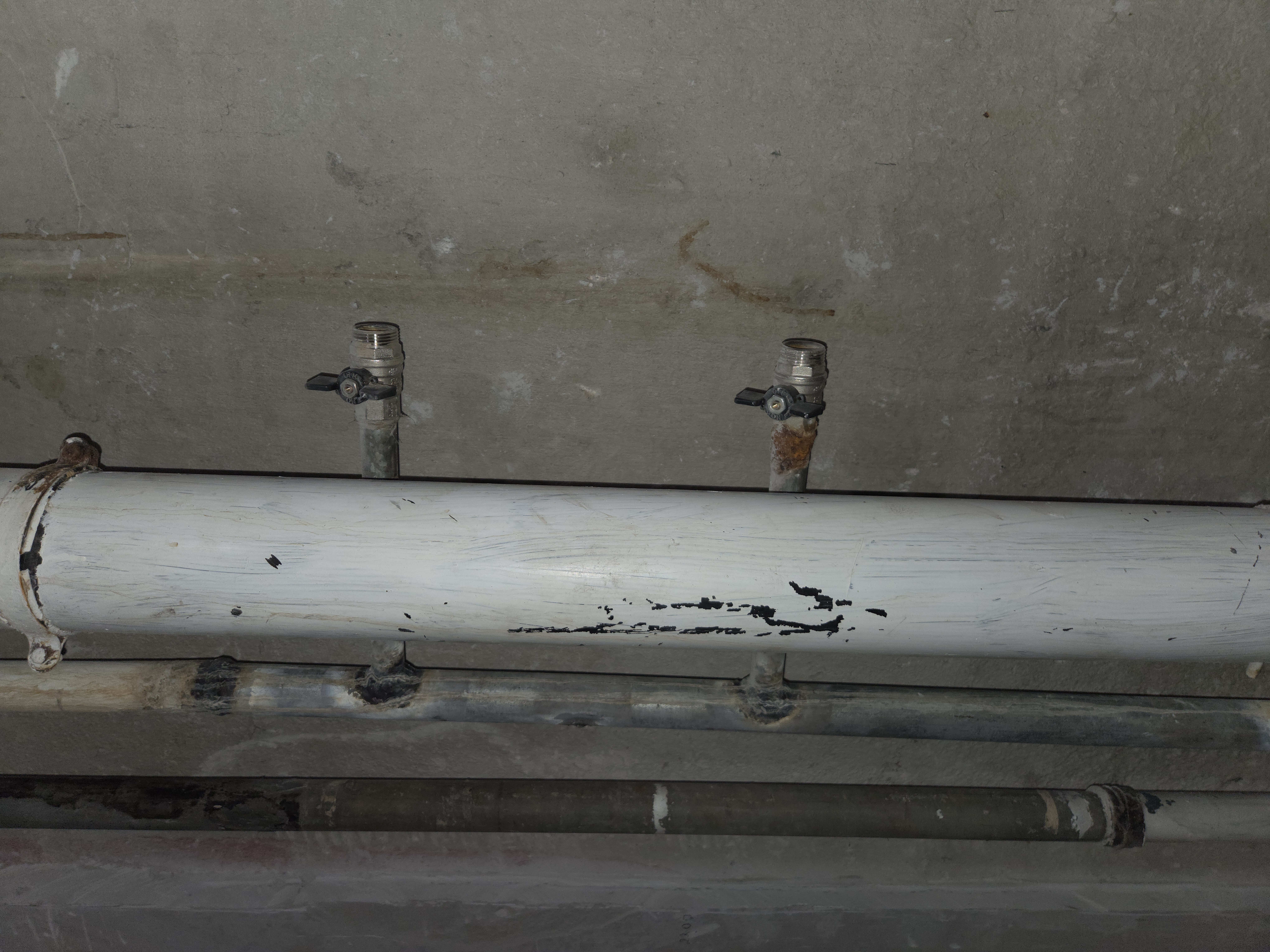

kdm84,  как выглядят места коррозии? На отводах полотенцесушителя, обычно в таком виде. 10000374261000037815 1000040599
А свищи на стояках - по- другому. 20250226_200536 20250313_111757 20250324_12361720250324_123802 20250324_123756
Соответственно, на отводах такое, как правило, если отводы для полотенцесушителя. В отводах для водонабжения тоже бывает, но значительно реже. Но, тоже на гвс. 20250606_174000
А на стояках свищи очень часто, и всегда были, многие даже не подозревают, что они у них есть под слоем краски. Это другое совсем, хотя причина одна : отложения внутри трубы.

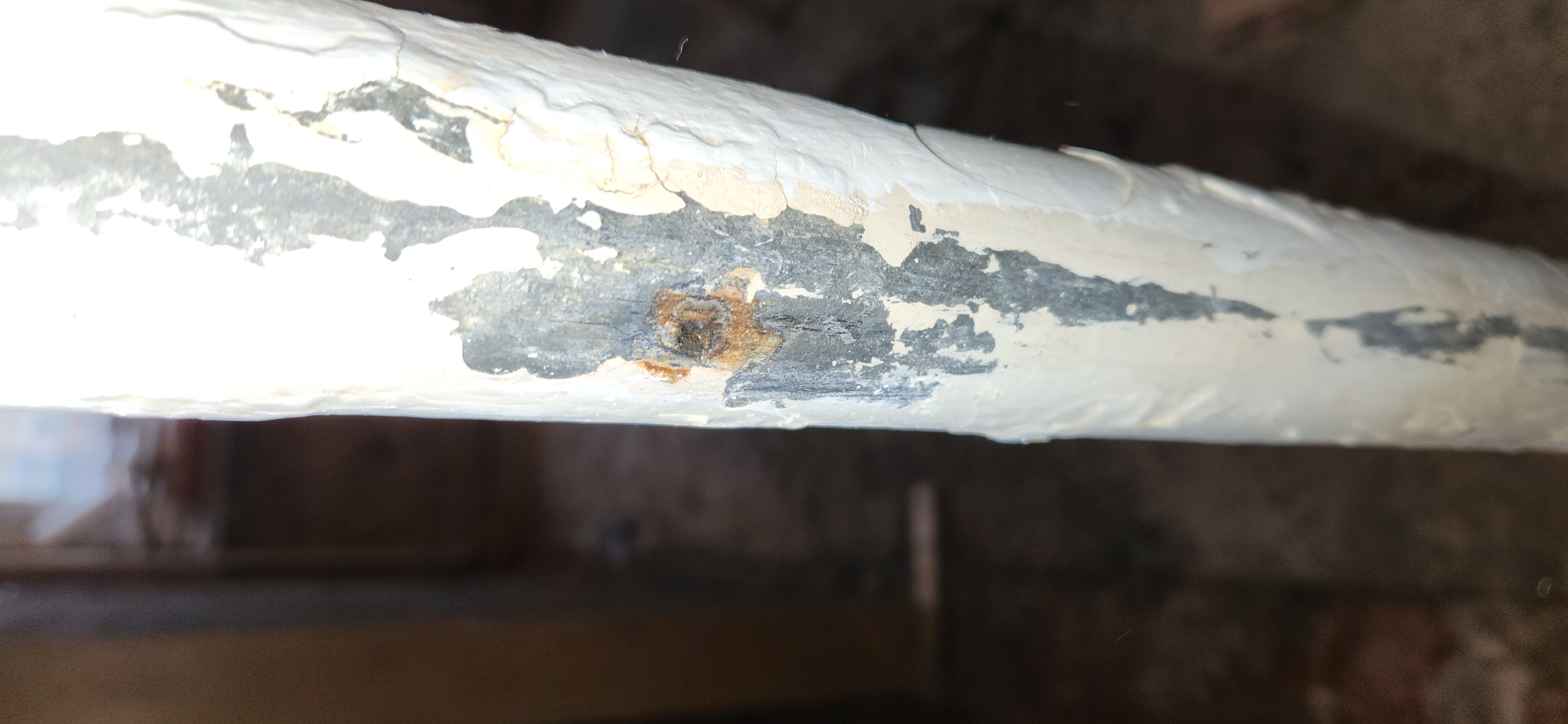

1000030312в самом верху у стакана. Примерно как на вашем фото. Если успеваю поймать то сначала микрочервячок вылезает, в этот раз вот не заметил, он уже сифонить начал.

kdm84, а, ну у вас 2 проблемы, как я и написал. Старый свищ, который прогрелся сваркой и потек. Это же на старой трубе, верно? И коррозия отводов. Это разное.

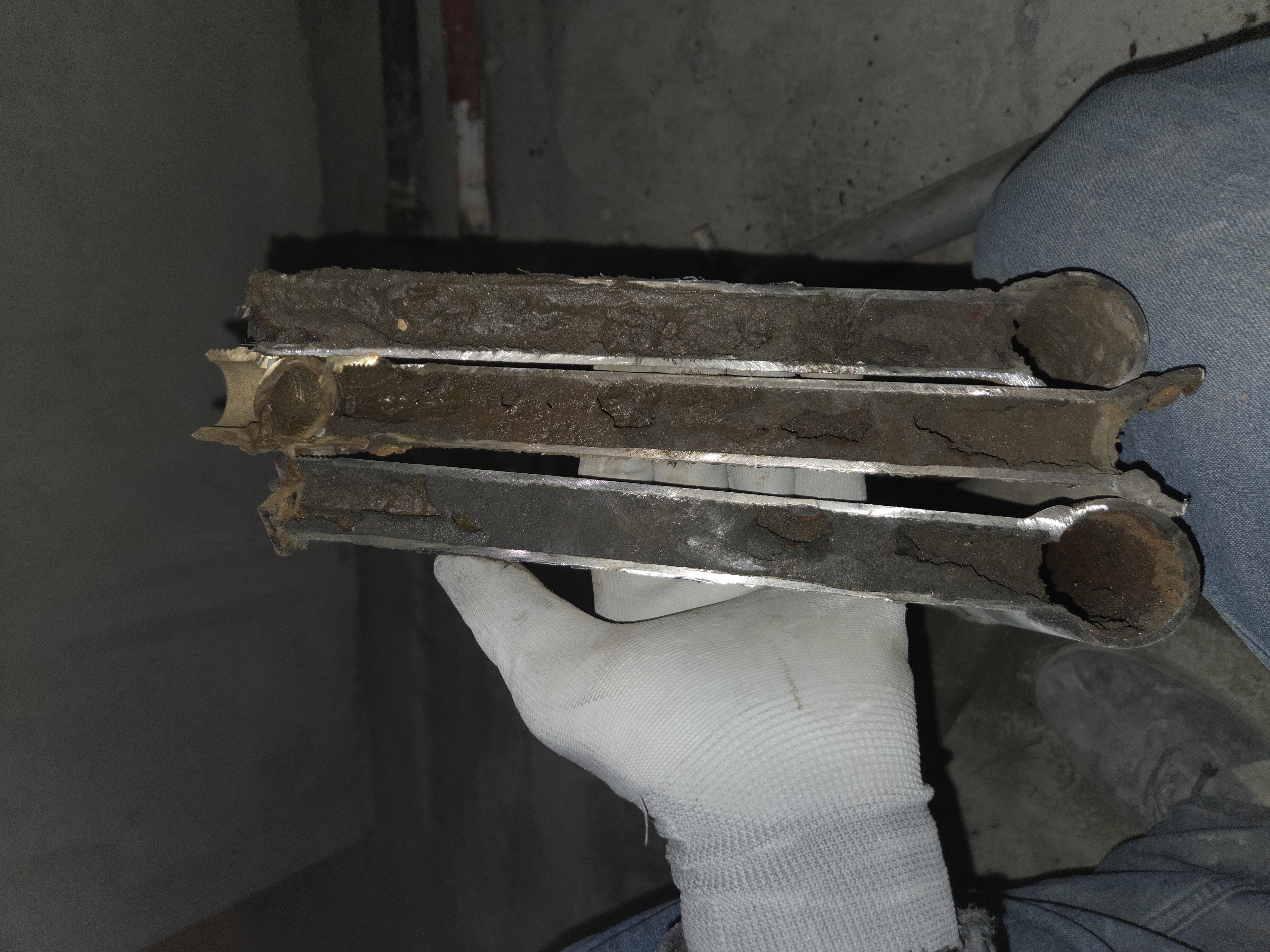

На старой, только вот до сварки там тоже был сам свищ, от того кусок трубы ниже и переварили. А в другом санузел свищ был на стояке хвс. Ну и по разу на каждом отводе ГВС. Отвод внутри зарастают ржавчиной, вообще приходися кран открывать закрывать, после чего забивается грязевик, приходится его чистить.

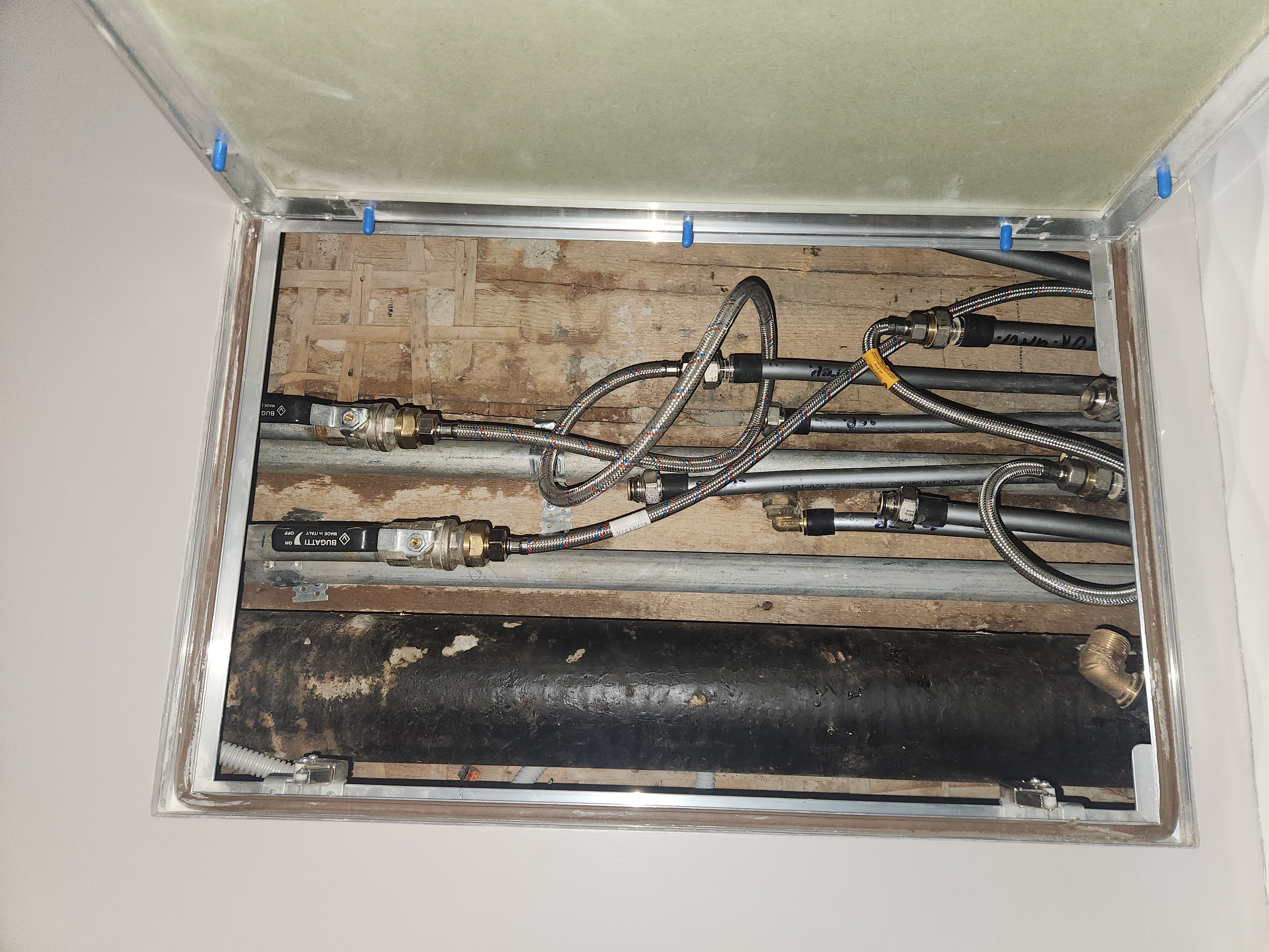

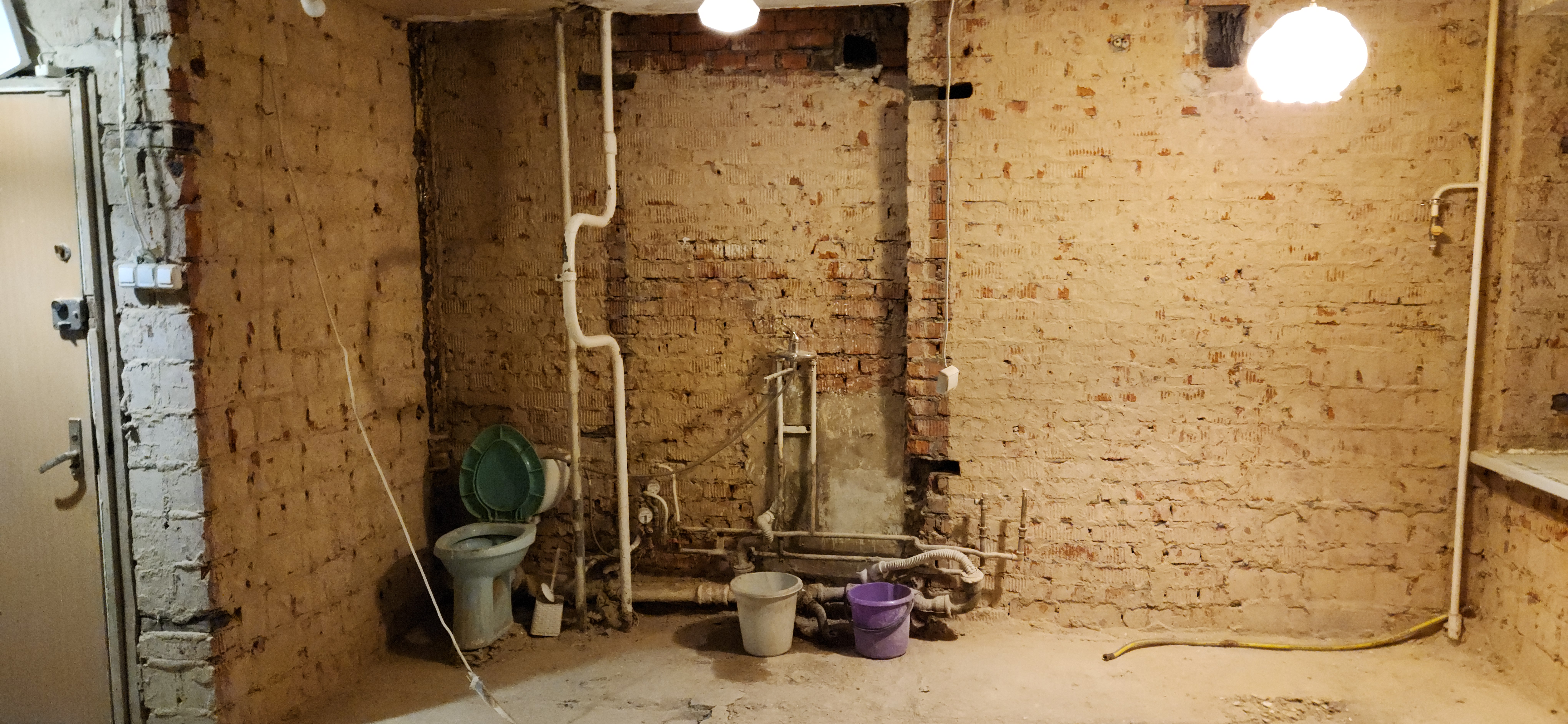

kdm84,  нет ли у вас фото всего стояка? Возможно есть какие то особенности, в связи с которыми отводы собирают больше шлама.
