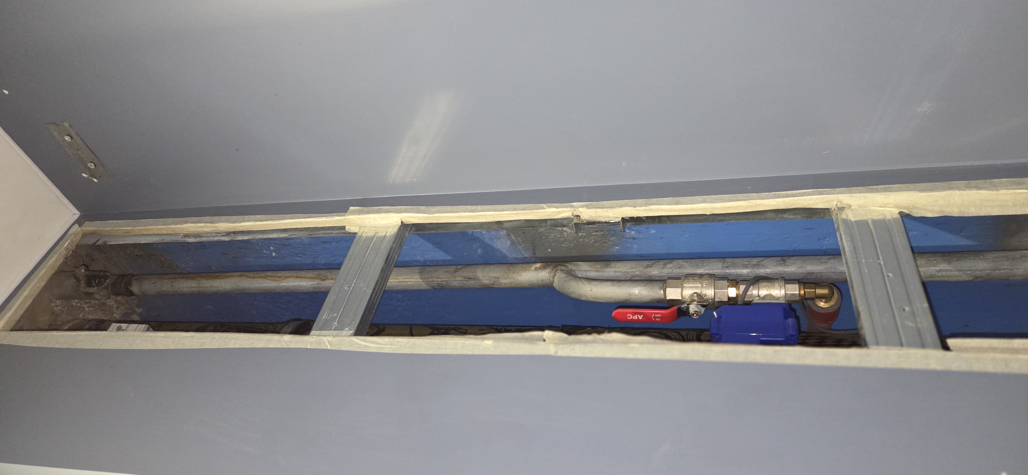

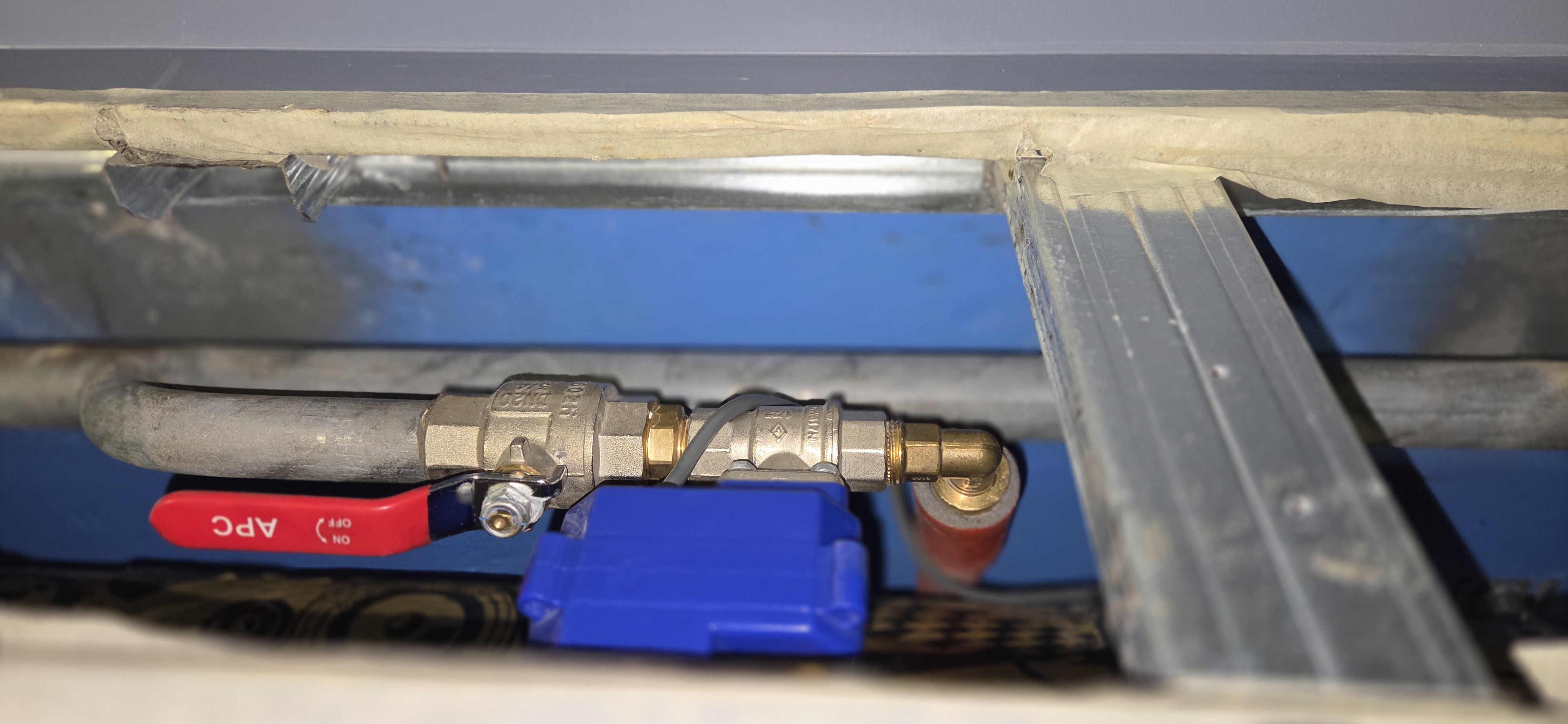

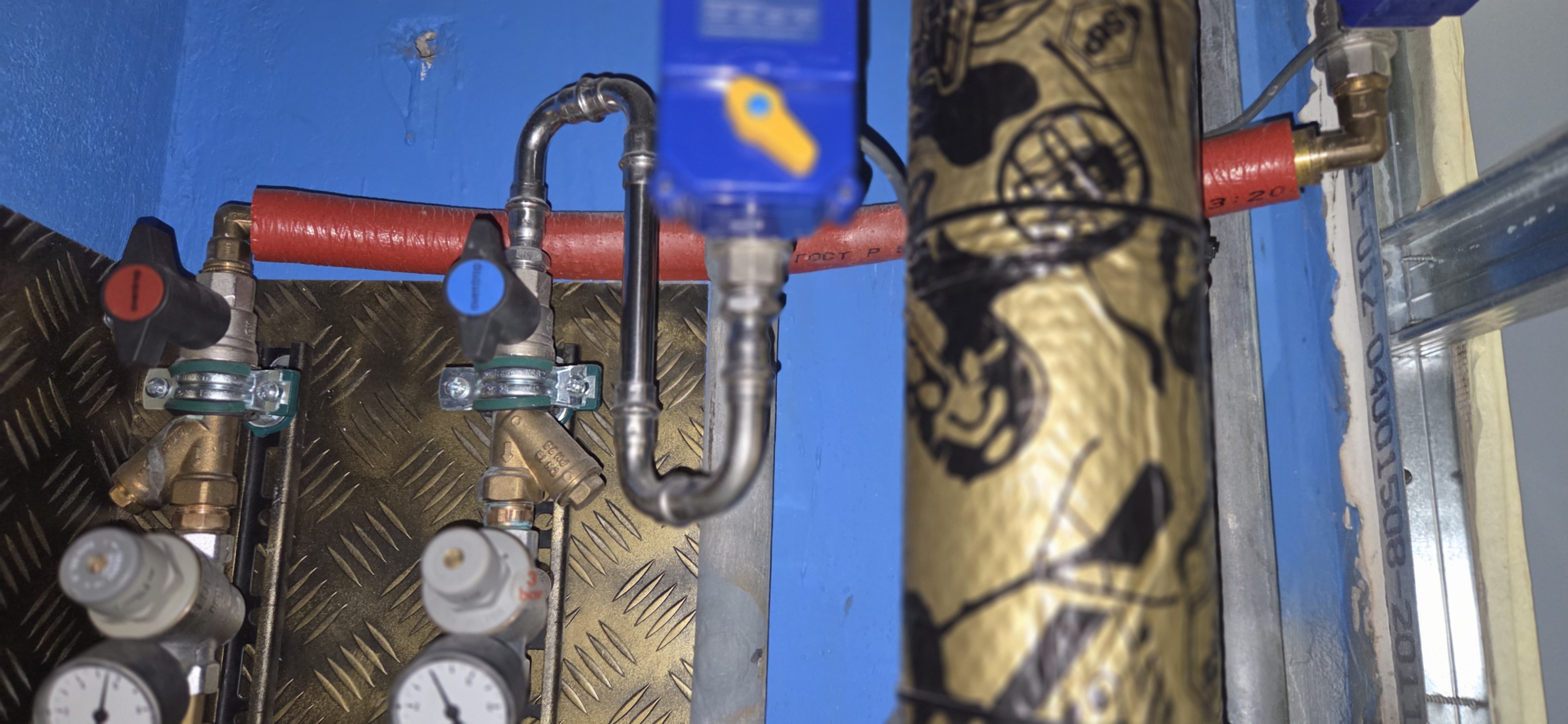

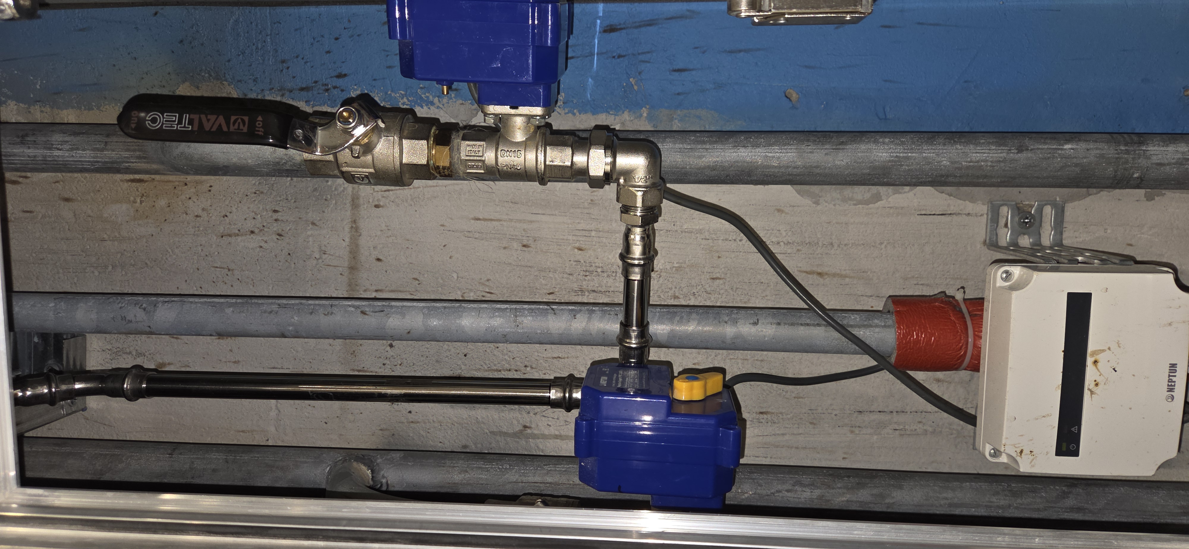

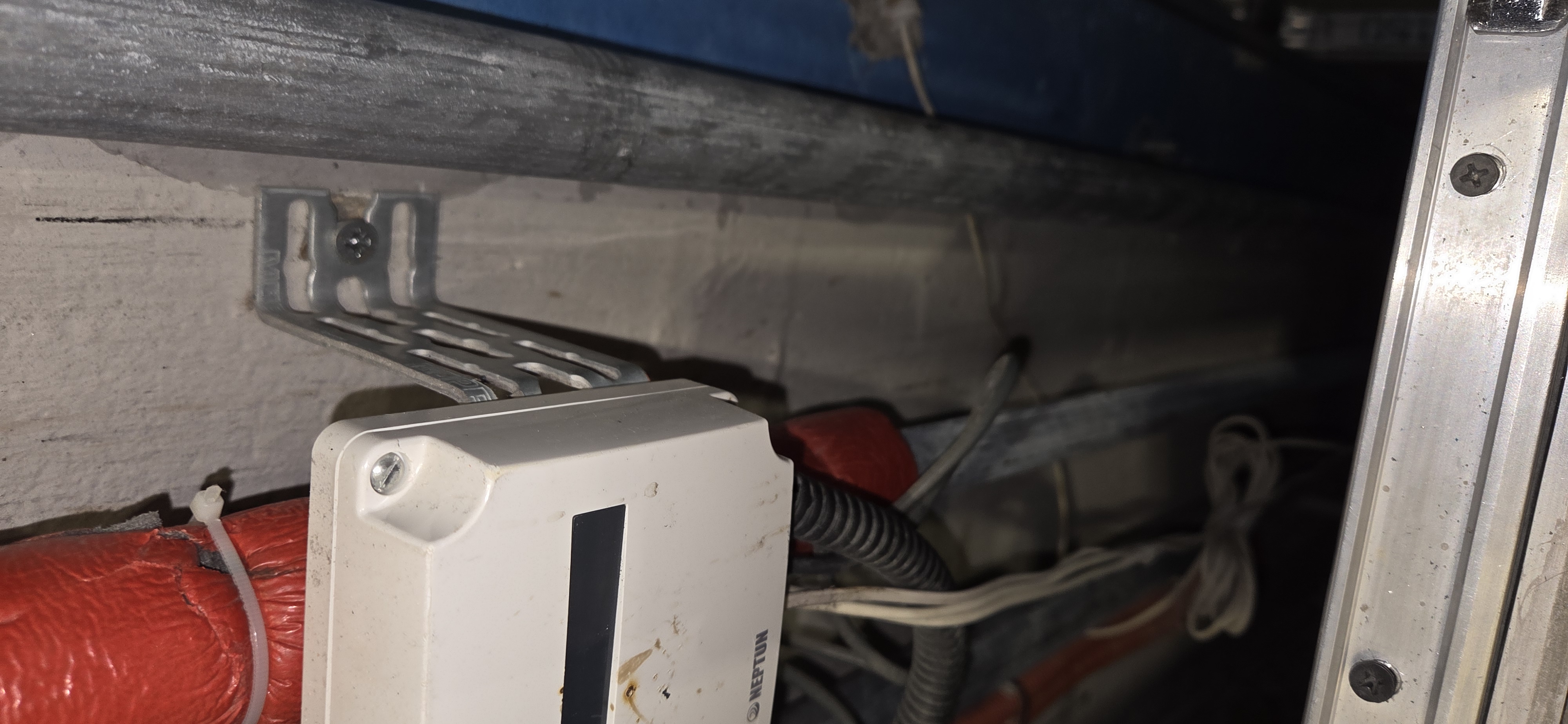

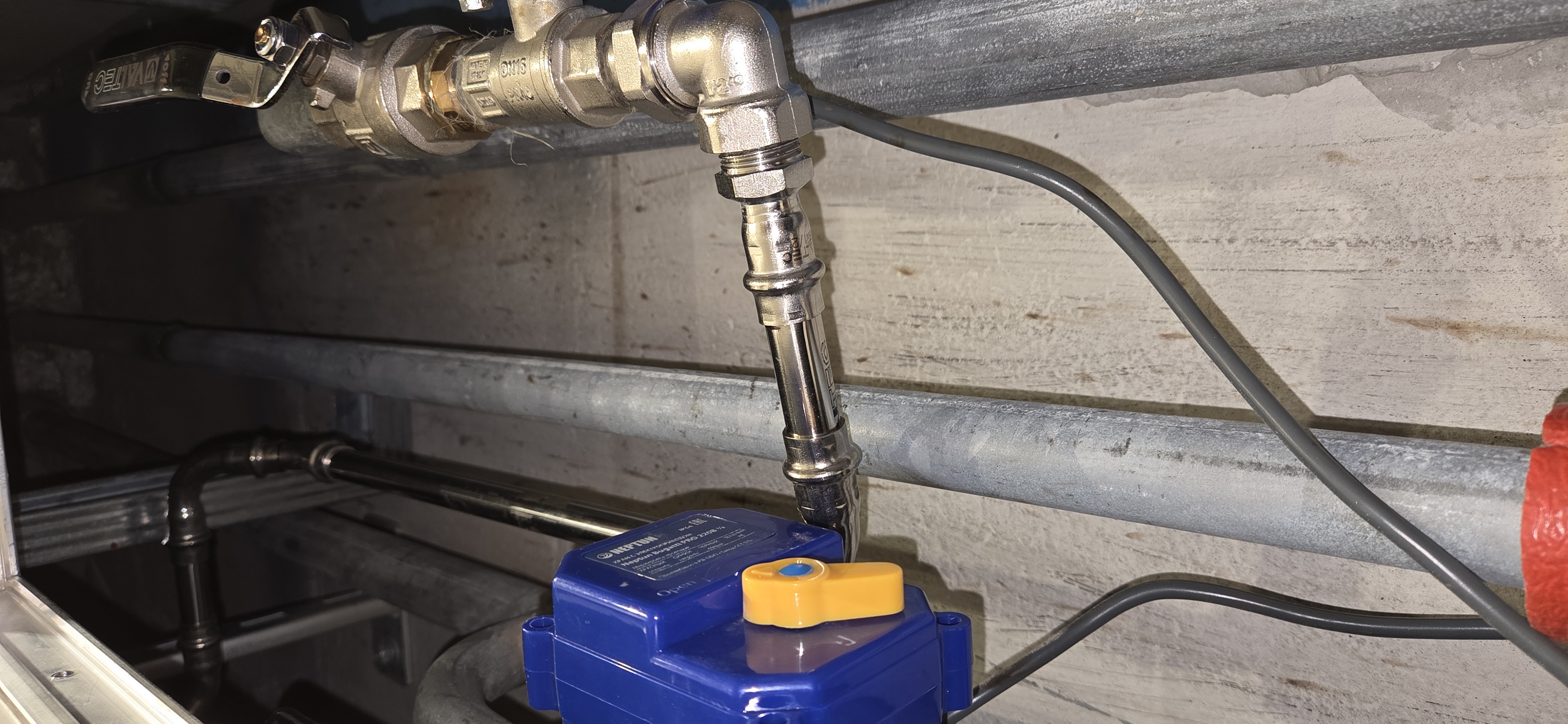

По поводу фото стояков и отводов, я сфоткал как мог, но сами стояки прямые, отводы Г образные. Правда после отводов идут так же крутые повороты: 1000030693 10000306951000030696второй стояк 1000030697 1000030699 1000030698

Ага, ну вот, теперь кажется понятна повышенная коррозия на отводах. Одна из причин, точно. Отводы, зачем-то, сделаны ду20. В них залетает больше, чем, если бы были ду15. Т.е они, как отстойники для всего, что проходит через стояк и через них. При пользовании водой - не вымывается. Так как: После отводов много поворотов, регуляторы давления низкой производительности. Даже, если вы откроете все смесители одновременно, они не промываются. Возможно, что то еще. Например, если стояк ду25, стык с отводом ду20, также способствует сбору шлама, чем, если бы это были ду32 и ду15 соответственно. Если вы думали что "тричетверти" лучше, чем "полдюйма", это как раз классический случай, "лучшее враг хорошего".

Стояк дюйм, отводы 3/4. К сожалению на стадии ремонта я об этом и не думал. У меня была идея перенести грязевик, счетчик и редуктор на кран сразу после отвода, может лучше бы стало. Когда меняли отводы была мысль сделать 1/2, но побоялся, что будут еще быстрее забиваться. Думаете в следующий раз стоит попытать такую схему? Еще как вариант думал переделать на отводы под 90 градусов, может так в них бы меньше залетало.

kdm84,  я выше фото приводил в пример, как раз стояки 25 /отводы 20. Тот самый редкий случай коррозии на резьбе , когда проблемы на отводе для водоснабжения, а не на отводе полотенцесушителя.

kdm84 написал 25.01.2026 в 12:45 Отвод внутри зарастают ржавчиной, вообще приходися кран открывать закрывать, после чего забивается грязевик, приходится его чистить.
отводы Г образные.
Мысли вслух: По вашему снимку, где кран с красной ручкой, похоже, что отвод приварен на своем изгибе- без горизонтального участка. Я раньше предполагал, что так лучше, типа, шлам не будет собираться на горизонтальном участке отвода возле стояка. Но сейчас засомневался, что лучше. Особенно, если отверстие в стояке под отвод просверлили под размер Ду, как и положено, а не прожгли маленькую дырочку.

А чем спасет горизонтальный участок? У меня мысли, что если в следующий раз история с отводом повторится, то может сделать отвод 90 градусов с краном и уже после крана уголок и дальше обвязку делать.
Еще хуже.
