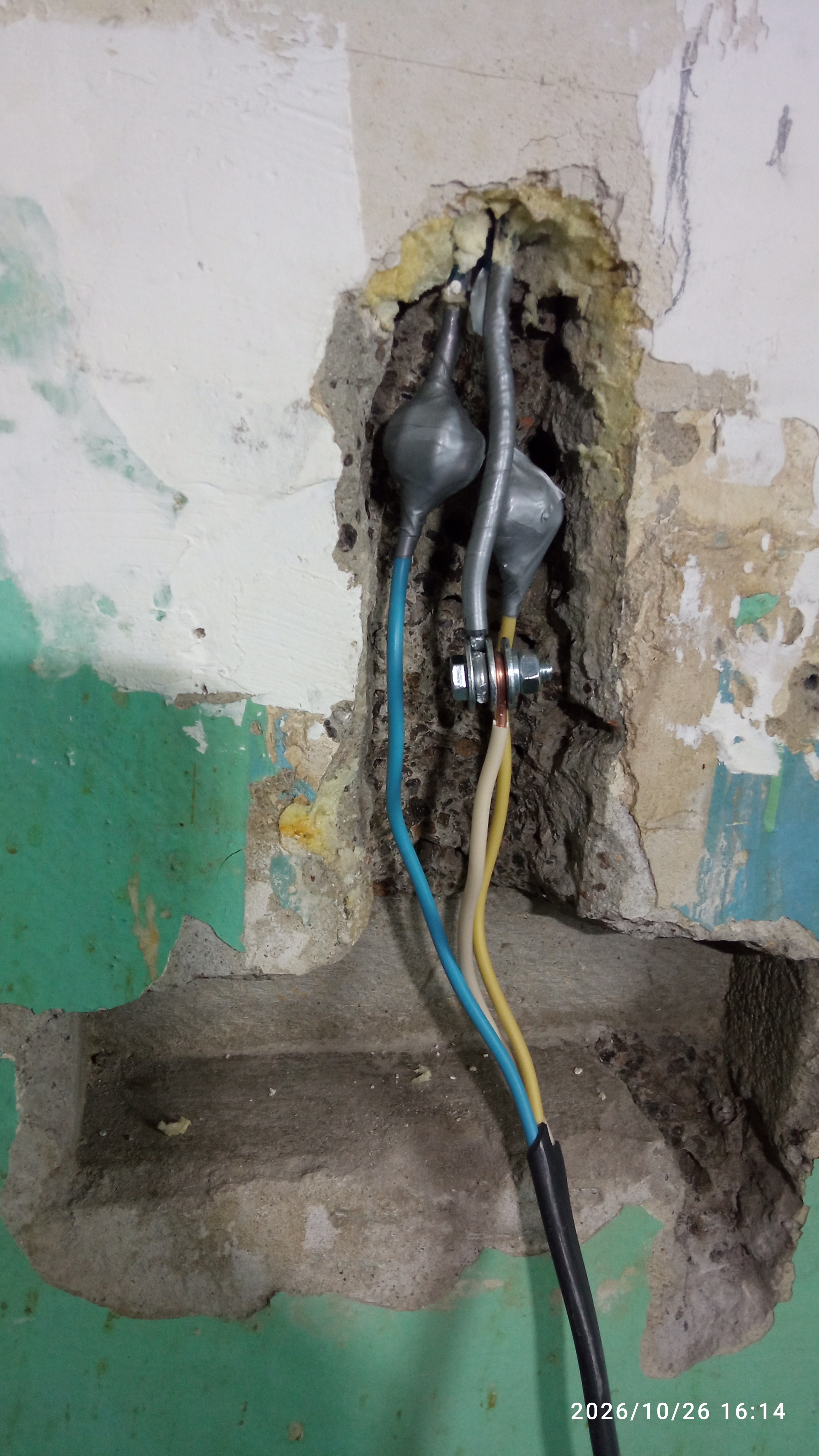

Здравствуйте. Так можно?

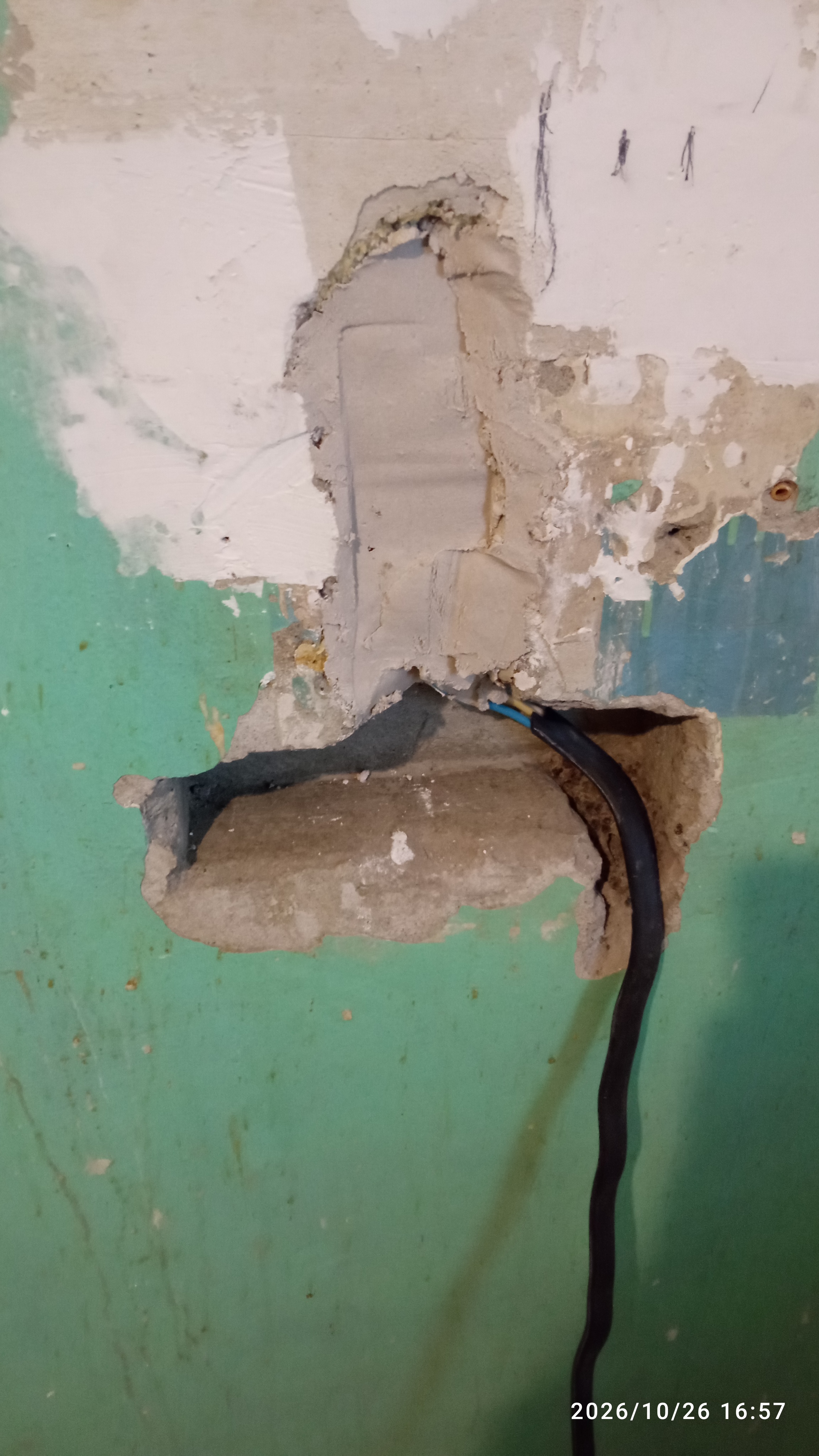

Здравствуйте. Панельный дом 87года. В связи с заменой эл. плиты и ремонтом на кухне, возникла необходимость перенести розетку, родная стояла выше плиты. Алюминий,жила 3,5мм в диаметре. Медь, 2,6мм - диаметр. Автомат в щитке на 32А. ТАК МОЖНО?

Вячеслав68 написал 27.10.2026 в 22:17
ТАК МОЖНО?
Нельзя, конечно. Лучше проведите новый кабель от щитка, пока ремонт.
