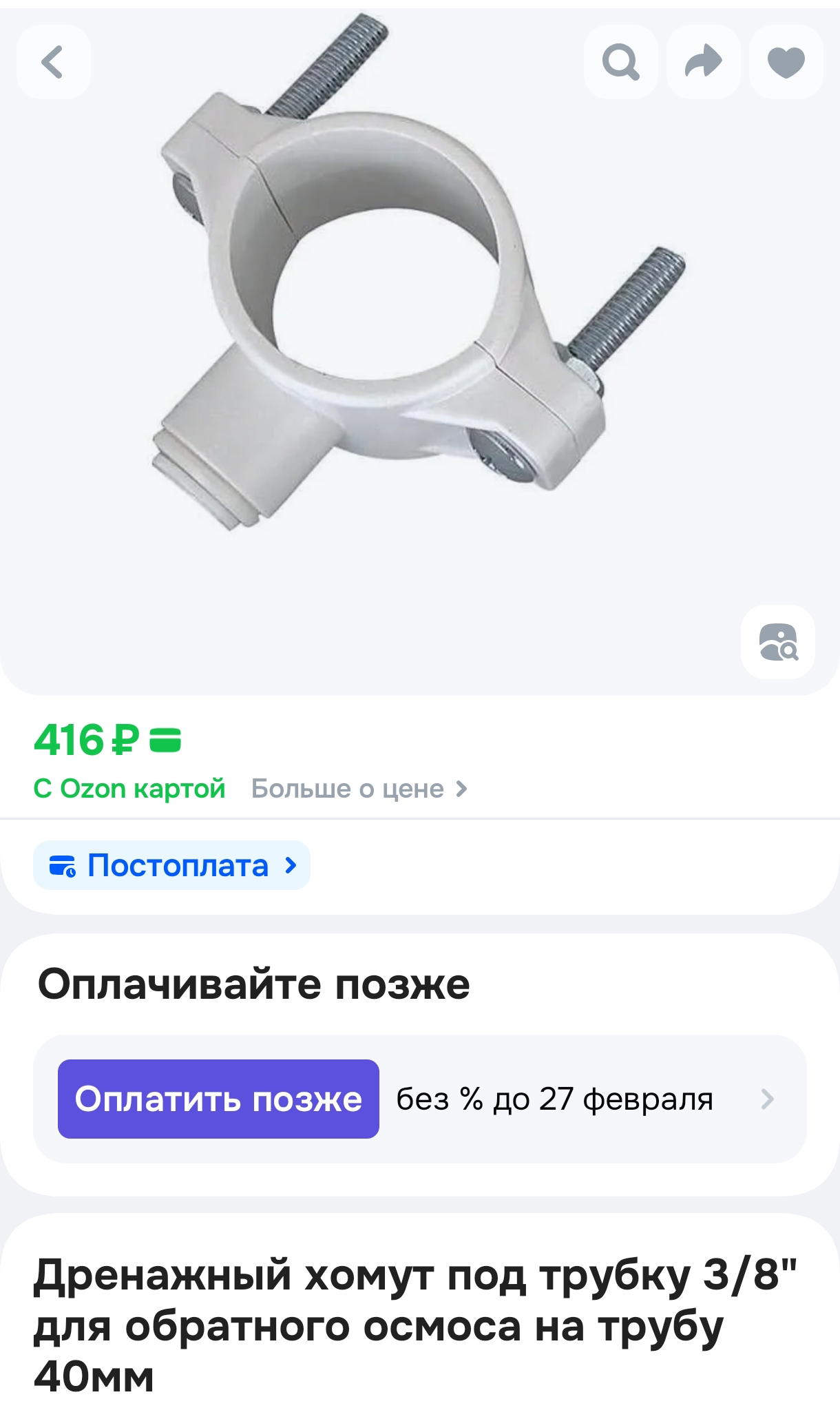

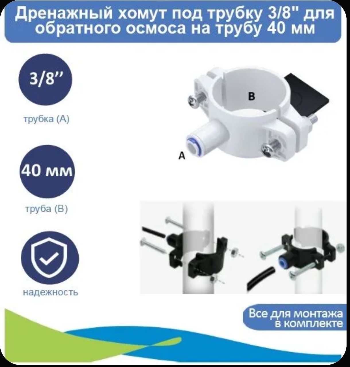

Благодарю за поправку, но мне удалось справиться и с этой задачей.
Вадим М написал 12.12.2025 в 00:41
При этом длина комплектной трубки 3/8' составляет пару десятков метров и вполне помещается в кабель-канале, так что проводить на полквартиры трассу 40 мм трубой для него совсем не обязательно.
В моём случае обязательно, потому как далее идёт слив для стиральной и сушильной машины.
использованный мной вариант - самый интересный, учитывая его простоту и стоимость.
Для данной ситуации я нашел на мой взгляд самое оптимальное решение 1000077319https://ozon.ru/t/jhOFcV5

12.12.2025 в 10:44:30
Technik-san написал 12.12.2025 в 10:35
Тоже неплохо. Но значительно дороже.

12.12.2025 в 11:11:44
Вадим М - да, 416 руб. сумма неподъёмная )) лучше колхозить на резьбе, чтобы эта резьба выступала внутрь и цепляла из потока напорный слив с измельчёнными отходами (( 1000077678

12.12.2025 в 12:03:29
Technik-san написал 12.12.2025 в 11:11
Дело не в неподъёмности, а в разумности данной траты. Разумеется, когда делается не себе, а заказчику, исполнители редко об этом задумываются.
Резьба ставится в отвод, без заужения прохода. Что же касается измельчителя, то при использовании варианта с седелкой вероятность забиться напором измельчённых отходов наоборот, повышается.
