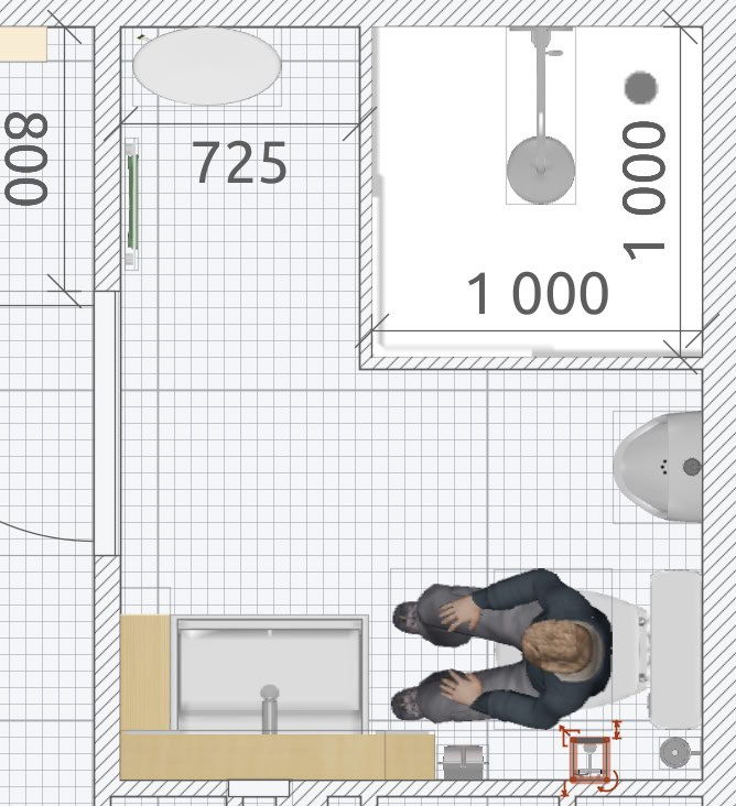

В перегородке провести трубу не удастся, толщина силикатной плиты - 80 мм. Да и подключение унитаза под вопросом, если 110 отвод тоже длиннее. Также забыл, что нужен и второй отвод на 50 с другой стороны для раковины.
Тогда возвращайтесь к варианту с разноуровневыми отводами в одну сторону. В нижний отвод 50 тройник.
(Убей не пойму, зачем нужен угловой унитаз, но решение окончательное и обжалованию не подлежит.)

enólogo, крестовин там нет, только тройники.. На первом фото надо поднять на 32 мм (включая .....
Ну, вот получается, что мне ни унитаз поднимать не вариант (санузел уже в уровень со всей квартирой), ни заглубляться в стяжку. В случае, опуска стояка до плиты хорошие способы. Особенно, если крестовину Рехау подобрать. В общем, не без сложностей все. Ещё перегородки эти, 5 и 8 см. По углам 2*30 + 2*45 при уклоне 2,5*100, как понял, особой критики нет. Главное трап, чтобы вывозил, получается...
Интересный вариант, если унитаз подключится так. Надо мерить.
ВТБ! написал 17.03.2025 в 22:43
Чтобы не ютиться, как на этом старом эскизе: IMG_20250317_225148_004
Развернуть на 90 и места вагон. См эскиз выше и подключить наверное проще.

BV написал 17.03.2025 в 23:07
Если на 90 градусов, вентшахта будет мешать отвод сделать к стояку в нишу.

enólogo написал 17.03.2025 в 21:44
но без стиралки, бойлера, писсуара и с маленькой раковиной
Так там площадь 2,7 кв.м. против почти 4 кв.м. в вашем санузле. Стиралки и писсуара нет, но на лишних 1,3 кв.м. я бы их легко разместил. ВН есть, не заметили просто. Длинной умывальника пришлось пожертвовать (без компромиссов никуда с такой площадью), но 600 мм и свободные локти вполне норм. Ваша, кстати, какой длинны будет? Судя по рисунку тоже 600
enólogo написал 17.03.2025 в 21:52
На этой схеме поддон подключен через 5 углов по 45 гр
И что? Подключен на порядок лучше, чем с вашей загогулинойв стену. И высота поддона как у обычной ступеньки, что вполне привычно. Уклоны само собой
enólogo написал 17.03.2025 в 21:40
почему тогда, так сильно на видео мембрану из пакета всасывает
Сначала ее надувает. Дальше попробуйте порассуждать про летящий вниз по трубе водяной поршень... Он создает кратковременное разрежение в фановой и отводах выше себя.

Inter написал 18.03.2025 в 04:21
Тумба 810. 600 мне не норм.
5*45 не могут быть лучше, чем 2*45+2*30. Впрочем, ВТБ! подсказал, как сделать ещё лучше.
Да, потому что основной уклон Вы сделали после поддона. У меня у матери так было сделано. Когда надоело чистить такой участок с малым уклоном, все сломали и переделали. Вообще я часто встречал в жизни конструкции, которые пришлось переделывать, без привлечения и без оповещения мастеров, собравших эти конструкции. К слову о зачислении этими мастерами проделанного себе в успешный опыт... А ещё про высоту ступени... Модель трапа какая? Высота трапов с затвором в 50 мм сильно отличается от 30 мм. А бывают трапы и вовсе с 15 мм затвора.

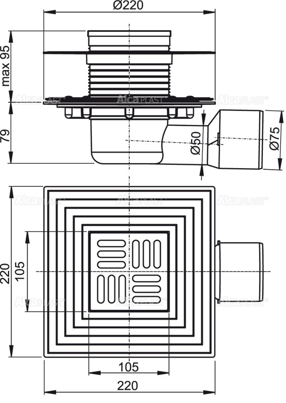

enólogo написал 18.03.2025 в 08:14
А вы смотрели чем отличается глубокий сифон от не глубокого?) Только выпуклостью сифона вниз, под которую можно без проблем сделать выемку даже в перекрытии - диаметр примерно 60, глубина 30. А высота в целом определяется высотой отвода от стояка. Поэтому и надо опускать этот отвод. И даже немного ниже перекрытия - под него тоже можно сделать не глубокую борозду.

BV написал 18.03.2025 в 09:55
Если так, то вообще отлично. Просто у Alcaplast на схеме выпуклости не видел. apv3344-koty
