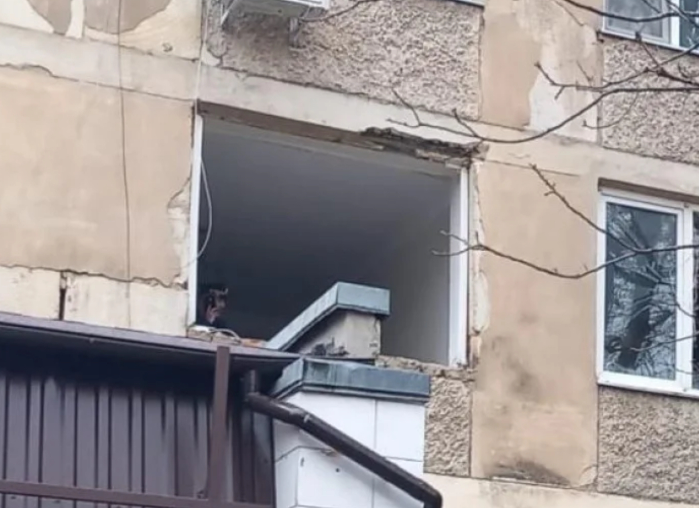

image Домик лишился "одежды"....

Хороший пример. Для убедительности будет интересно посмотреть фото НЕ-разрушений в случае установки легкосбрасываемой фигни. Как ты себе это представляешь? На каждой кухне с газплитой должно быть установлено спец окно?
На всякий случай посмотрела в сети несколько сотен фото - нет явной зависимости - и старые дома с обычными окнами разрушаются. И со стеклопакетами остаются целыми IMG_2096 Но никаких СНиП с явным указаний по установке легкосбрасываемых окон не существует, согласись.
Рама с относительно тонкими стёклами с большой дистанцией между ними.
Достоинства стеклопакета не только в том, что между стёклами нет конвекционного движения. Он ещё и выдерживает большее давление до разрушения - работает воздушная пружина между стёклами.
В данном случае это недостаток.
И не надо представлять эти катастрофы в виде детонационного взрыва или даже быстрого горения смеси. Это сравнительно медленное горение на границе газа и воздуха. А в узостях - дверные и оконные проёмы - за счёт турбулентности происходит интенсивное перемешивание слоёв и ускоренное горение.
Ты всерьез утверждаешь, что прочность стеклопакета сравнима с прочностью кирпичной кладки в два кирпича?? И что стеклопакет в раме передает на стену силу, способную эту стену разрушить?
Как-то сомнительно что это горение газовоздушной смеси. Да, она может быть весьма неоднородной, но в целом представлена именно смесью, как и в камере сгорания в автомоторе. И скорость 3-4 м/с Это все-таки взрыв. Детонация горящей смеси. Я так думаю.

MADONNA написал 21.03.2025 в 19:17
С чего бы ВТБ должен согласиться с этим заблуждением?
Существует:
СВОД ПРАВИЛ ЗДАНИЯ ЖИЛЫЕ Правила проектирования систем газопотребления.
5.10 В качестве легкосбрасываемых ограждающих конструкций необходимо использовать остекление оконных проемов с площадью стекла из расчета 0,03 м2 на 1 м3 объема помещения или использовать оконные конструкции со стеклопакетами по ГОСТ Р 56288. Армированное стекло, иные стеклопакеты, триплекс, сталинит и поликарбонат к легкосбрасываемым конструкциям не от￾носятся.
8.2 Для погашения давлении взрыва и обеспечения устойчивости здания при взрыве газовоздуш￾ной смеси в помещении с газоиспользующим оборудованием следует предусматривать легкосбрасыва￾емые конструкции. Площадь легкосбрасываемых конструкций следует определять по ГОСТ Р 12.3.047 или в соответствии с требованиями настоящего свода правил.
А то, что вы думаете что вы правы - так это только ваши фантазии.

MADONNA написал 21.03.2025 в 20:19
Серьезно? Взрыв давит только на окно?
