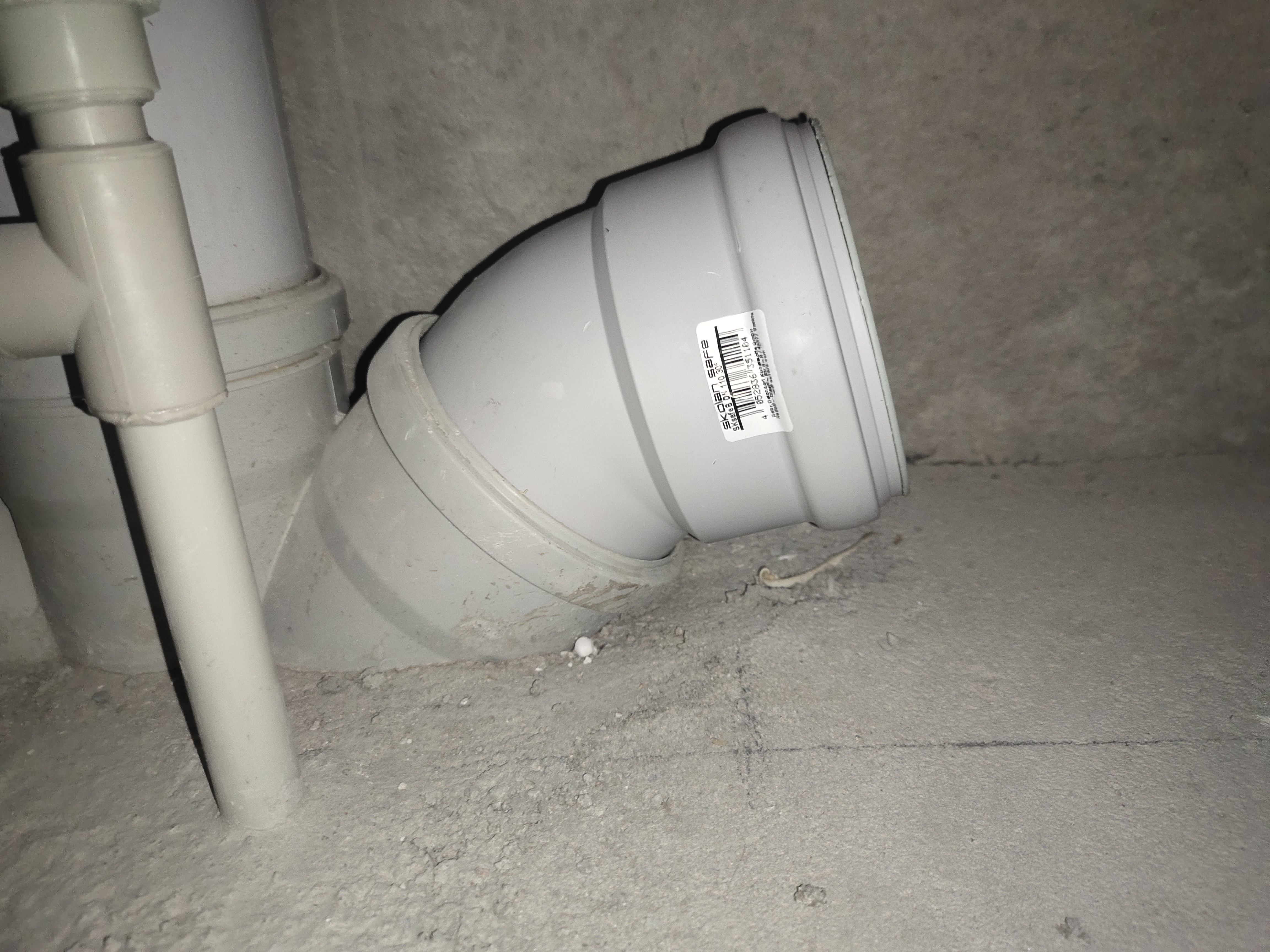

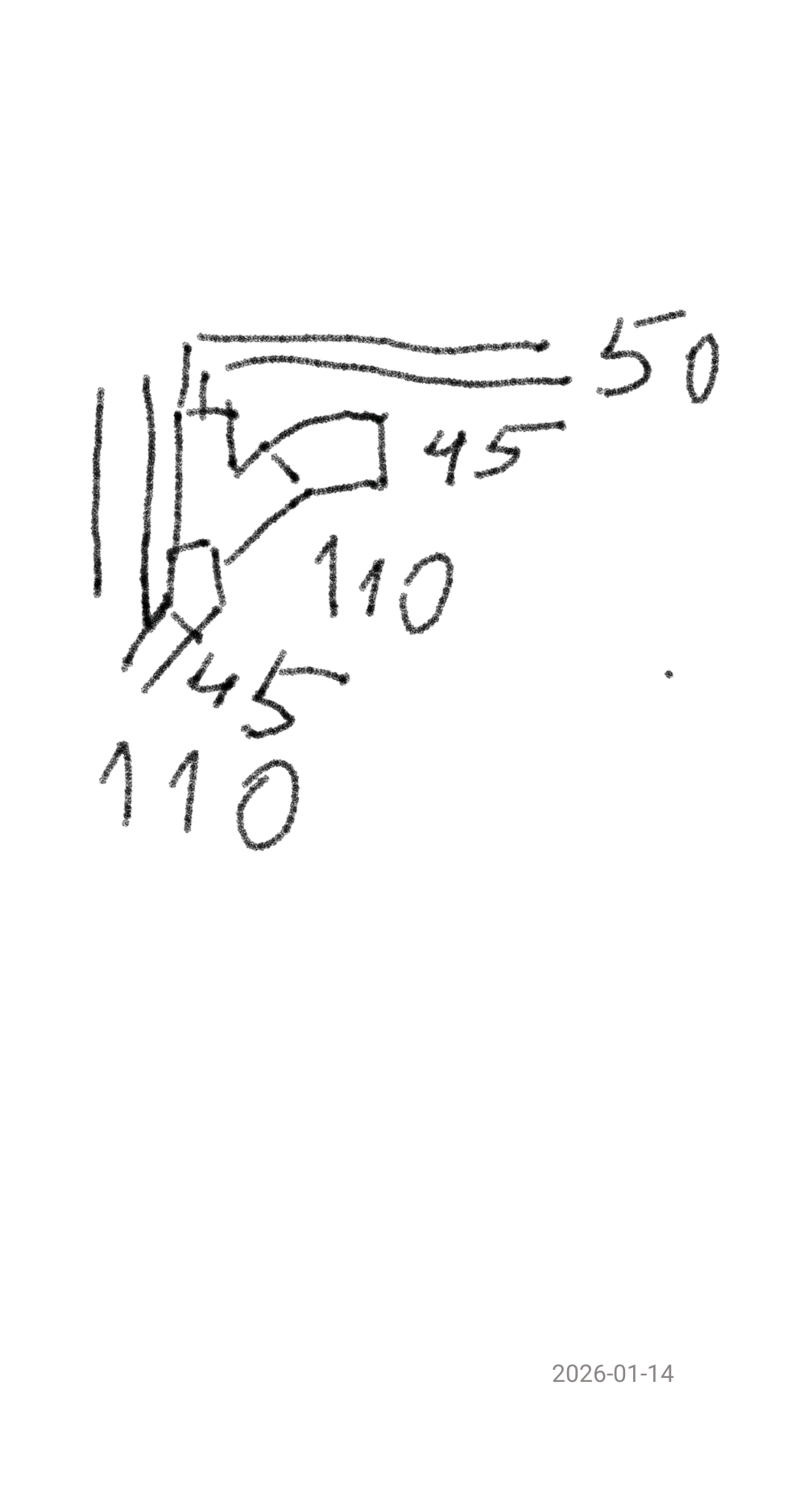

Здравствуйте, про трубы канализации можно в этой теме вопрос задать, или лучше новую создать? В туалете будет унитаз с инсталляцией и раковина в 2.5 метрах трубопровода от него с поворотом. Заменил стояк канализации на бесшумный Ostendorf, но не поставил в него отдельный отвод для раковины. Хотел сделать от раковины и унитаза совместный слив разделив из тройником, но в последний момент мне сказали что будет куча проблем. Сейчас придумал такое решение: зайти в стояк через тройник, установив его вертикально, чтобы не пересобирать стояк в котором сейчас ревизия внизу удобно стоит для расположения лючка. Сверху при этом будет вход стока с раковины, а снизу от инсталляции. Городят ли такие схемы в практике?..IMG_20251113_183904notes_IMG_20260114_091429

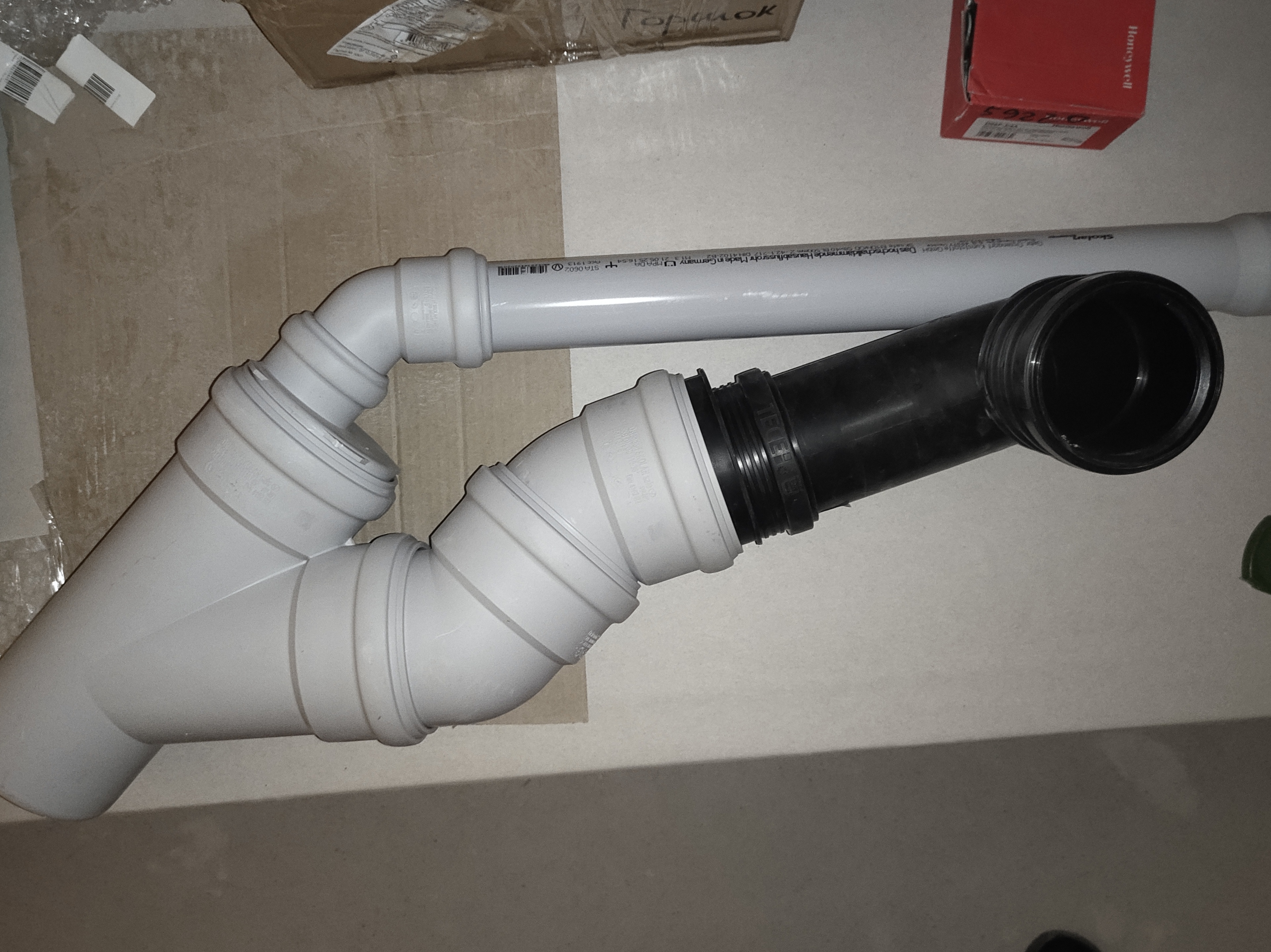

IMG_20260114_191830придумал вот такую последовательность

dap1977dap написал 14.01.2026 в 17:45
Я бы убрал отвод 30 градусов, а между тройником и отводом 45 градусов добавил трубу нужной Вам длины. (Обрезается и снимается фаска.)

dap1977dap написал 14.01.2026 в 07:13
На городить могут все что угодно. Но представьте, через неделю после ремонта потекла резинка на отводе стояка. Сможете заменить?
