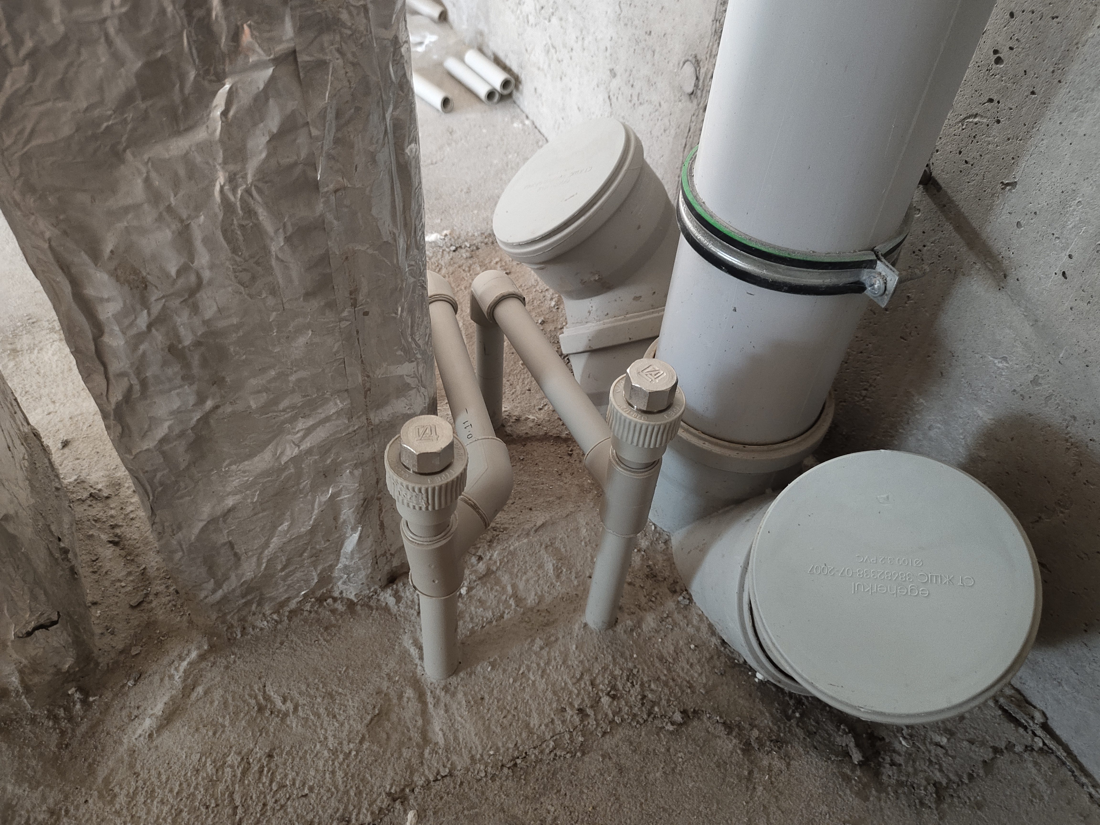

strider1978 написал 20.07.2025 в 16:44
Делается тем, что торчит из пола. До коллекторов будет ППР. Нужен будет паяльник.
Припаяли, теперь вопрос: мне сюда прикрепить трубу из сшитого полиэтилена сразу и потом все краны и устройства в водощитке монтировать? Или прямо сюда кран нужен, а потом уже трубу до щитка?

dap1977dap написал 31.08.2025 в 15:52
Почему сразу трубу не припаяли? Можно было сразу до коллекторов пойти ППР. Нет смысла городить сюда сшитик.

strider1978,  До будущего коллекторного узла вверх метр-полтора, в чем смысл такого недо-стояка - дополнительные нагрузки на менее прочный материал, когда можно провести из сшитика этот отрезок

dap1977dap написал 31.08.2025 в 21:20
strider1978,  До будущего коллекторного узла вверх метр-полтора, в чем смысл такого недо-стояка - .....
А зачем ты хочешь его поднимать?

К тому же изгиб до стены где будет водо-щиток лучше из сшитого полиэтилена исполнить.
