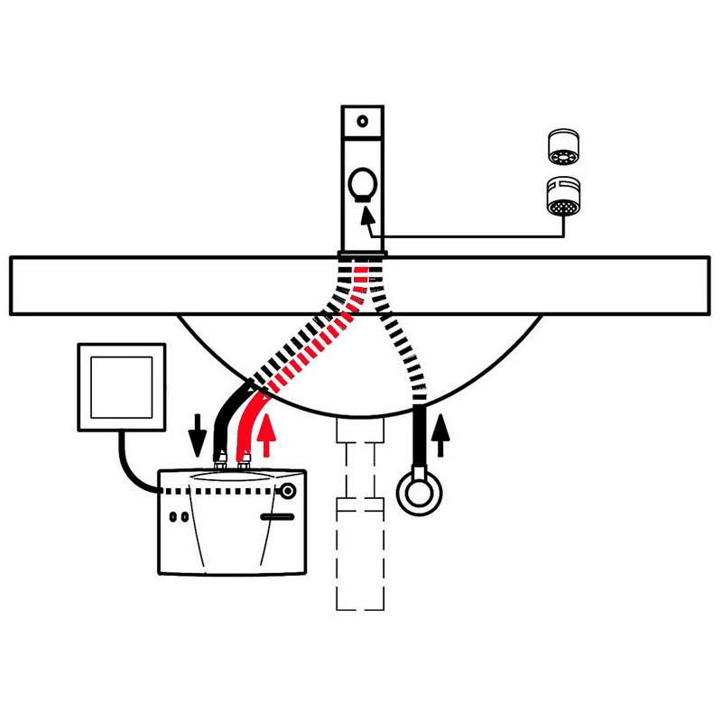

BV написал 10.04.2025 в 16:48
Схему в студию....
https://clage-store.ru/smesitel-clage-cnm
cnm-3-800x800Но, как я уже предупреждал, цена смесителя превышает цену обычного напорного накопительного... Дешевле не попадаются. Screenshot_2025-04-10 Смесители Для Раковины Для Безнапорных Водонагревателей Aqwella (Аквелла) - купить в Москве

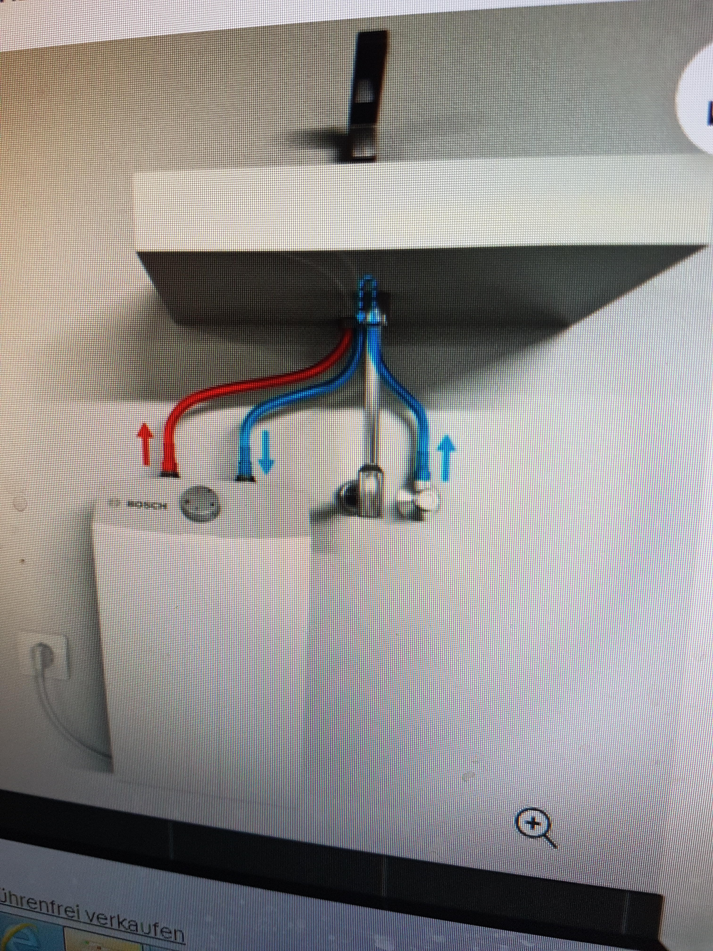

Я так понимаю,что под этот бойлер нужен такой смеситель как на рисунке и тогда все будет работать.Правильно?
Мишутк
Мишутк
Мишутк
Регистрация: 06.03.2008
Сообщений: 12359
10.04.2025 в 17:03:35
sand61111 написал 10.04.2025 в 17:00
Я так понимаю,что под этот бойлер нужен такой смеситель как на рисунке и тогда все будет .....
Да. Найдете за цену соизмеримую с той, что вы заплатили за ваш водогрей - обязательно поделитесь находкой.
