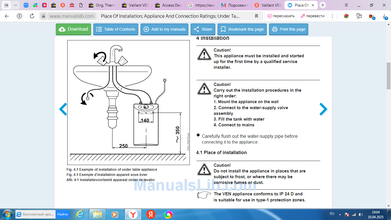

Я так понимаю,что под этот бойлер нужен такой смеситель как на рисунке и тогда все будет работать.Правильно?
Неправильно.
Вам нужна инструкция по подключению.

Был неправ, в инструкции смеситель и есть.

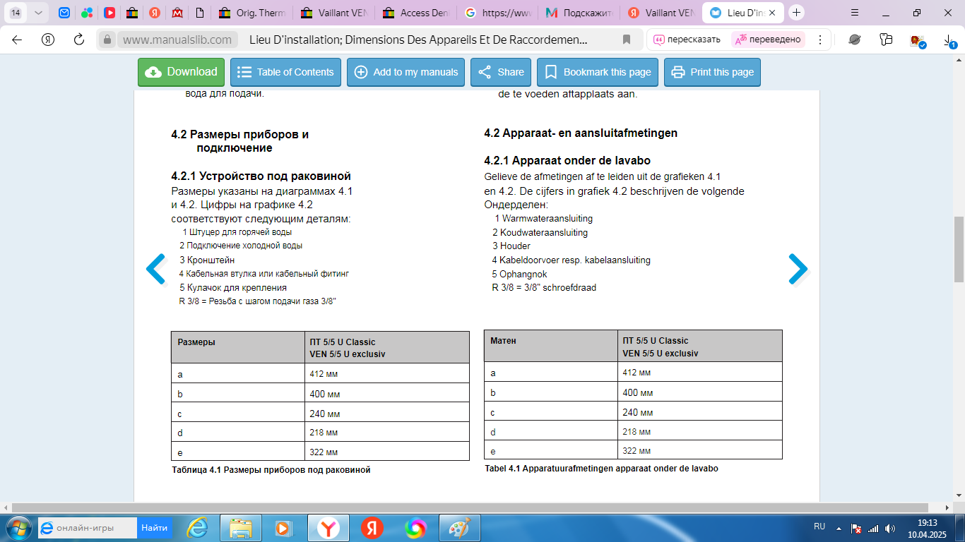

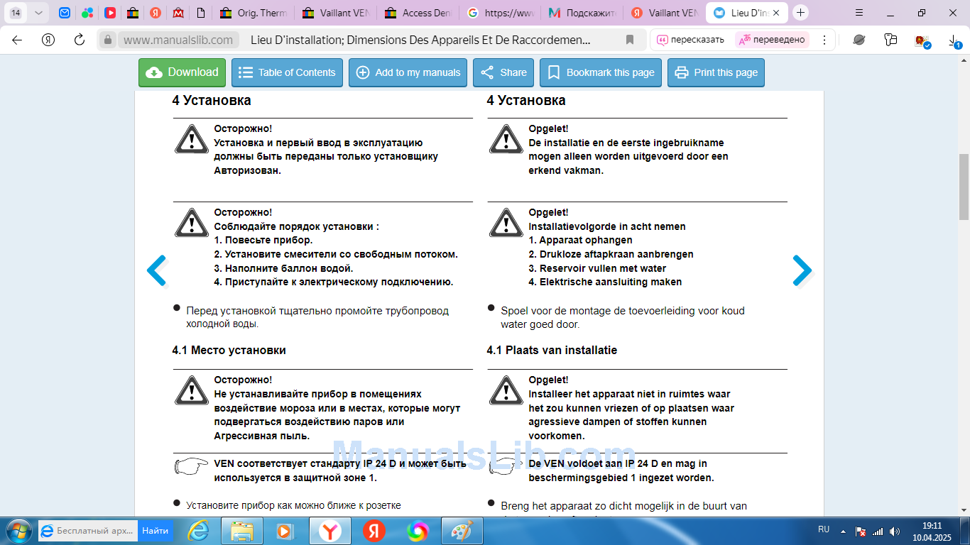

бой1 Вот и вся схема.там полсотни страниц и все ни о чем,типа установку квалифицированный мастер должен делать.б2б3б4
