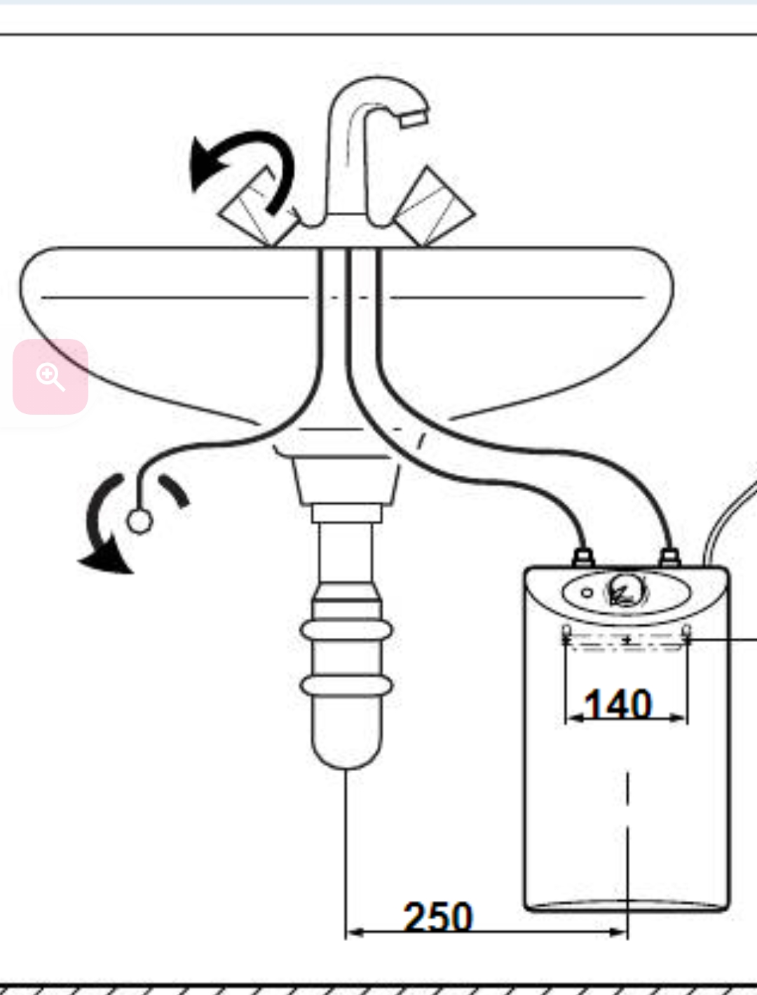

Screenshot_20250410-200730 Возможно на этой картинке не показано подключение ко второму крану смесителя холодной воды.

Вроде разобрался как ЭТО работает...

Inter,  Если специалисту требуется время......, то с такими инструкциями, как привел выше - ТС..... Бедные потребители)

10.04.2025 в 20:58:31
Я просто раньше не сталкивался с такой системой. Сейчас, если правильно понял принцип работы, думаю стоит ли ТС с такой связываться... Может правда будет проще попытаться этот продать и купить обычный накопительный ВН для установки под мойку. Или слабенький проточник напорный.

10.04.2025 в 21:35:45
Inter, в целом не удобен, но если куплен за копейки для садового домика пойдет - кран отдельно от излива.
А если вода из бочки . ... Без давления...

Inter написал 10.04.2025 в 20:41
По такому принципу, все работает ужу лет 60, у меня в отцовском доме.
BV написал 10.04.2025 в 21:35
Вам то не знать! Вспомните старые титаны на дровах. В нем оба вентиля в смесителе открывают только холодную воду. Один просто в гусак,второй в титан с нагретой водой. Титан всегда с атмосферным давлением, при лишнем перегреве, просто выплевывал кипяток через верхнюю душевую лейку... Или я один тут такой молодой?

sand61111 написал 10.04.2025 в 17:00
под этот бойлер нужен такой смеситель как на рисунке и тогда все будет работать.Правильно?
Да. На Озон загляните, там от 5 до 7 рублей найдете. Старого образца, точно есть.
в целом не удобен
а в чем именно неудобство проявляется?

Inter написал 11.04.2025 в 06:48
В отличии от такого же проточно-накопительного, но под давлением с обычным смесителем - не получится делать смешанную воду нужной Т.

Опять у меня непонимание... Может я что напутал? Начнем с чистого листа... в смеситель поступает вода из ХВС на 2 вентиля, крутим один-полилась холодная из излива, крутим другой-холодная пошла на выход из смесителя, вошла в ВН, из него вышла горячая, вошла в смеситель и полилась из излива. Правильно? Почему тогда
BV написал 11.04.2025 в 10:15
