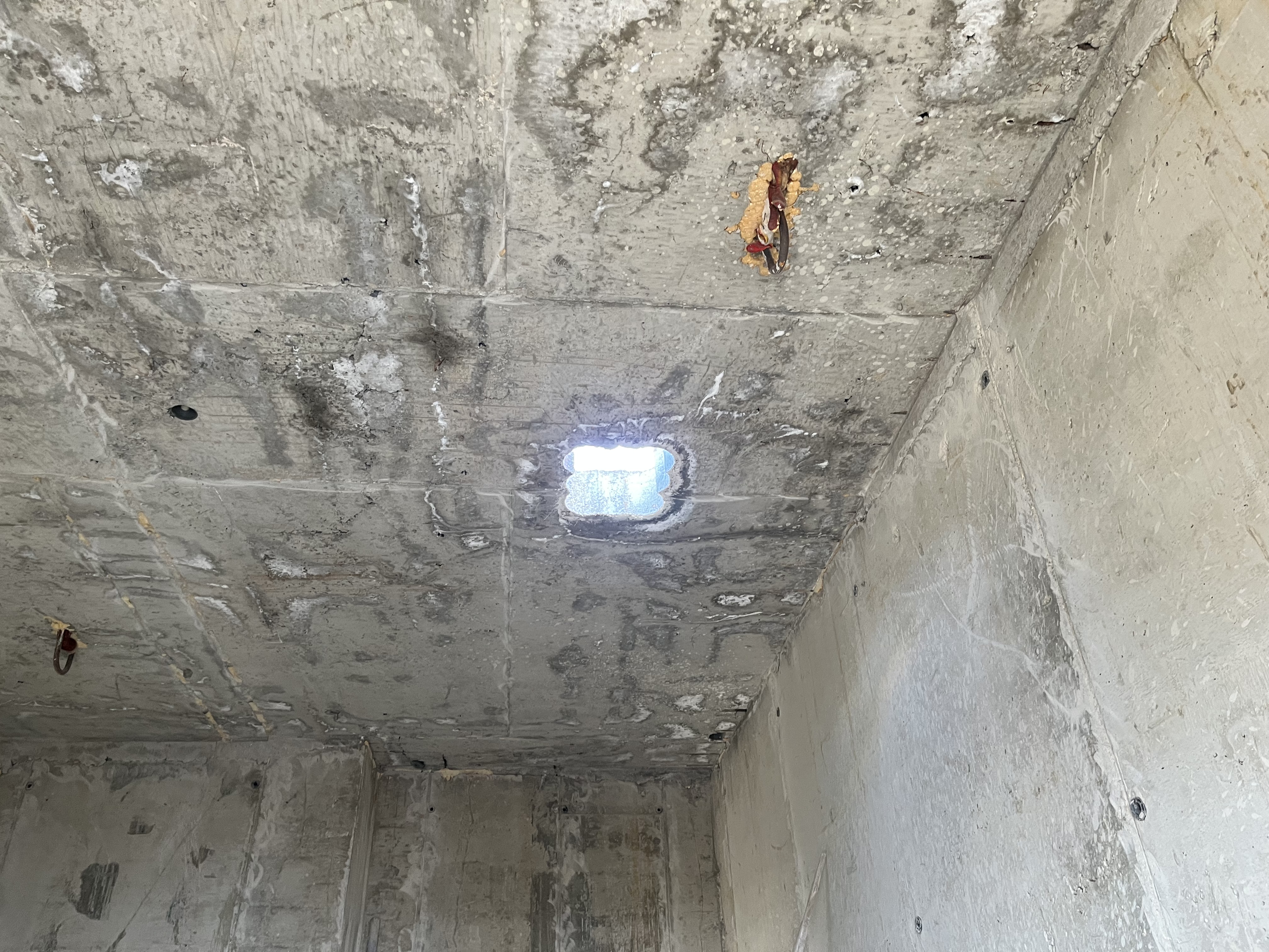

BV, Вот она моя проблема, если сулит по тому как залита шахта лифтовая про уклон, уровень и другие страшные слова, эти строители не слышали

BV, судя как они отлили мне шахту, то про уклон, уровень и другие страшные слова они не слышали

MADONNA, застройщик делал, что то похожее. Покругу кирпич на раствор клал и сверху фанеру. Либо они клали плохо, но текло прям сильно, поэтому решил, что раствор воду не особо держит

mity26rus написал 25.04.2025 в 19:23
ленту герлен от технониколь я пробовал, либо плохо прикатал
И под ленту и под герметик надо очищать от пыли, грязи. Ленту надо прикатывать хорошо, особенно по шершавому.

mity26rus написал 25.04.2025 в 19:33
главное герметик правильно распределить, чтоб пустот не образовалось
Если бетон голый - щеткой жесткой прочистить. Пылесосить в идеале или продуть воздухом. Прогрунтовать грунтом ГГП или битумным. Потом герметик вмазать первый слой, потом полосу гребнем. И потом придавить фанерой вашей. Будет насмерть. Если бетон - можно не опасаться нанести полосу шире и выше - нет кровельного покрытия и его не повредить. Если сильно неровно - камни торчат - зачистить болгаркой алмазной чашкой край в месте прилегания фанеры.

mity26rus написал 25.04.2025 в 19:40
BV,
Лучше фото сверху и поближе)

Оформить под дырой воронку и дренаж куда-нибудь.

strider1978, IMG_6390

strider1978 написал 25.04.2025 в 20:39
По потолку потечет. Если вокруг дыры не сделать капельник.
А делать воронку 50х50 и клеить к потолку - не такое простое занятие.

Поставить под дыру большой таз (строительную бадью) и в нее - дренажный насос с поплавком и шланг до места назначения.

Ввиду того, что состояние корыта на крыше неизвестно (возможна лужа в месте заделанного отверстия), делать трубу из гибкого материала (толстой пленки) в виде кишки, просовывать в отверстие, края внахлест клеить герметиком к крыше. Наверху для спокойствия можно еще грузами придавить. Выпуск кишки внутрь лифтовой будет служить одновременно и воронкой и капельником. Собрать кишку в жменьку и завести в трубу 110. Ну а из нее ведите дренаж куда угодно.
