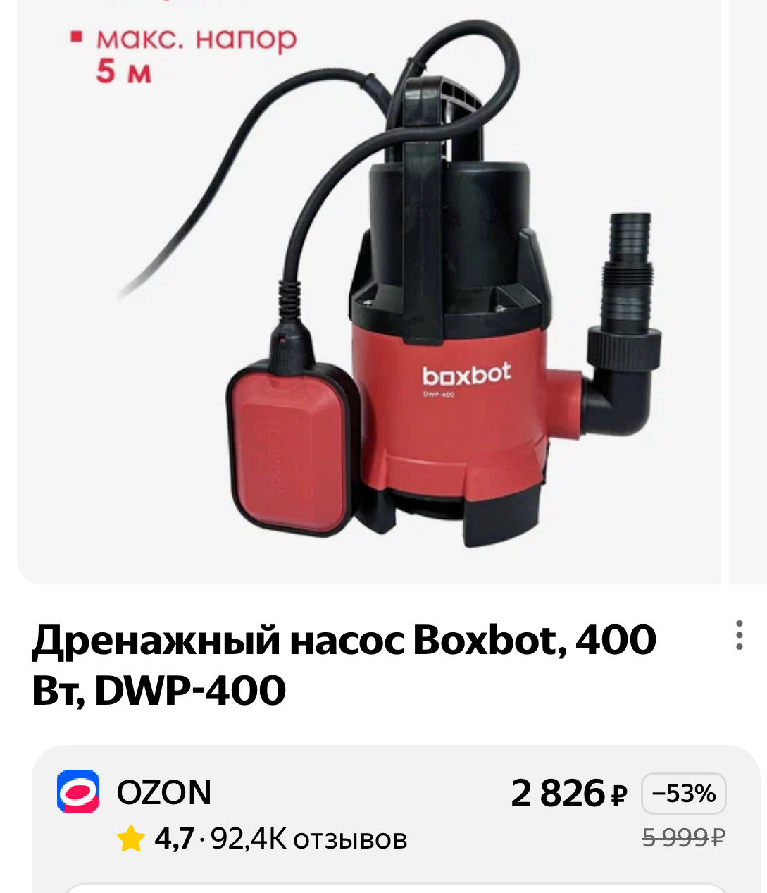

MADONNA, один насос который я купил плюс шланг стоит 40к, это перебор, у меня на такие задачи ограниченный бюджет

25.04.2025 в 23:55:57
mity26rus написал 25.04.2025 в 23:46
MADONNA, один насос который я купил плюс шланг стоит 40к, это перебор, у меня на такие задачи .....
Насос стоит 3 тыр и шланг еще 500 ну и удлиннитель

26.04.2025 в 00:02:10
MADONNA, насос 30 макита и шланг 10к 50 метров диаметр 59 мм

26.04.2025 в 00:05:47
mity26rus написал 26.04.2025 в 00:02
За чем такой насос??? Шланг тебе надо 10-15 метров сбросить воду в сторону с крыши 16-20мм и насос самый дешевыйIMG_7520
