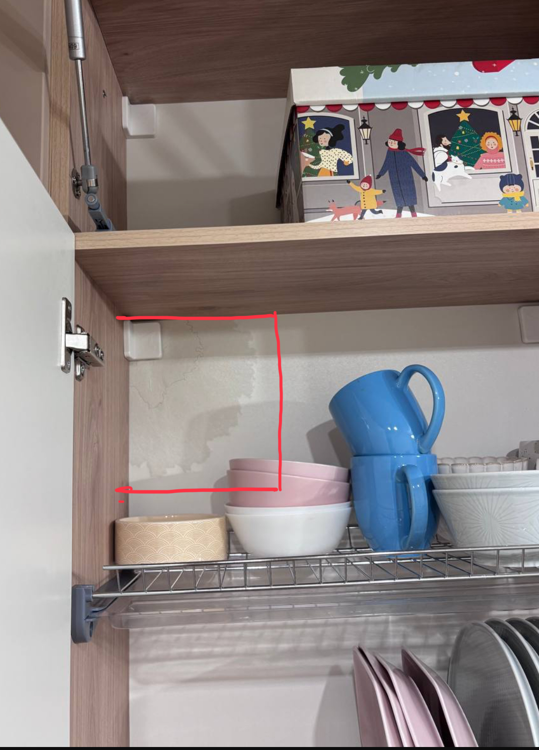

Уважаемые форумчане, добрый день! Столкнулся со следующей проблемой. Трасса дренажа кондиционера на кухне - скрытая, была заложена в штробе, идёт в ванную, через гидрозатворный клапан уходит в канализацию. Но при монтаже кухонных шкафов - пробили крепежом трассу, что выяснилось только сейчас. Конденсат выходит наружу, задняя стенка шкафа намокает. Ремонт давно закончился, в квартире живём. Снимать кухню и долбить стену - не вариант. Один специалист предложил попробовать поставить маленькую специальную помпу (запитывается и размещается внутри внутреннего блока), и попробовать протащить тонкую капиллярную трубку по имеющейся дренажной трубе. Помпа будет выкачивать конденсат через эту трубочку. Вариант выглядит привлекательно, но я в сомнениях. Альтернатива - выводить дренаж наружу, но тут тоже много "но" - надо долбить стену и фасад, и в ЖК не приветствуется наружный слив. Возможны проблемы с УК. Пожалуйста, дайте экспертную оценку - насколько "реален" вариант с трубочкой и помпой? Стоит ли на него рассчитывать? Или смириться и делать вывод наружу? Может, есть какой то 3 вариант? Заранее благодарю за ответы.

Schalter, безшумную перестальтическую помпу Mini Blue можно поставить и в сан шкафу а трубку можно протянуть любым маршрутом. Обычные помпы шумноваты.
Мне видится что проще снять один шкаф и восстановить дренажную трубку. Это не так уж и сложно.И позади шкафа дробление никто не увидит. И лучше без помпы, чем с помпой.
!!! Перед тем как принимать решение о покупке помпы - купите силиконовую или пвх трубку и попробуйте проснуть - если дюбель ровно попал в трубу не с краю - можете и не просунуть.

Дешевле всего, проще и быстрее - снять полку, место пробоины известно. Пробитую трубу исправить и повесить полку на место. И не надо ничего мудрить.

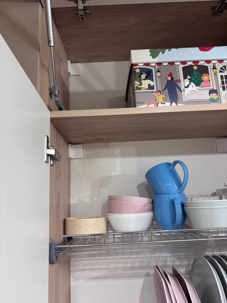

Уважаемые форумчане, спасибо за ответы! Прилагаю планы и фотографии. Я не представляю, как можно снять шкафы и ремонтировать трубу в стене. Учитывая, что кухню собирали почти сутки. Если среди читателей есть мастера, готовые решить проблему, также с радостью готов рассмотреть предложения. IMG_20250602_212954_890IMG_20250602_213003_149IMG_20250602_212858IMG_20250602_212939

IMG_2411По краной линии если будет вырезан прямоугольник - и потом вклеен вместо него подходящий? Пойдет? Или это не задняя стенка - а покрашенная стена? Тогда и вырезать ничего не надо.

А вы хотите исправить ситуацию за два часа? Вариант с помпой в любом случае потребует протяжки трубки, а ее еще нужно дотянуть до плинтуса как-то. Еще можно попытаться просверлить отверстие на улицу, сняв только верхнюю кожуру кондея, но есть риск пробить еще и трассу) Хотя если наружка на той же стене, что маловероятно, то отверстие там уже есть. Как не крути, переделать трубу за шкафом самый правильный вариант.

Да примерно на 2 часа там работы - с перекурами. Надо снять накладку, открутить винты от стены, вырезать кусочек оргалита и удалить алебастровую замазку со штробы. Она отмокла и легко отойдет. Дальше в зависимости от места пробоины. Верх-середина-низ. В зависимости от будет и решение по восстановлению герметичности. Я бы установила эндопротез - затянув его со стороны кондея -протяжкой из слива. А может еще что придумала-бы.
