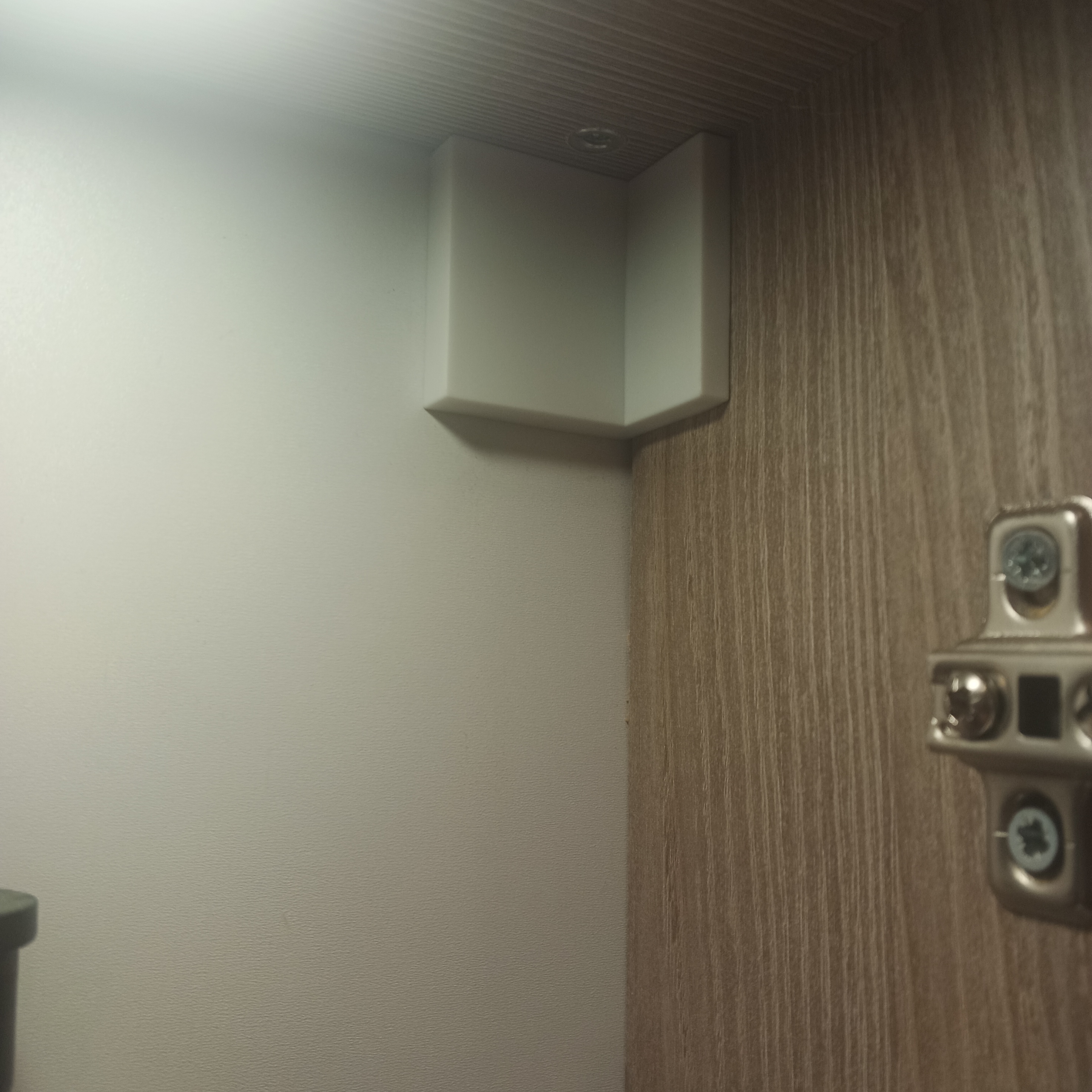

Не надо звереть. На "Камары" вешать сложнее. Если стена вертикальная, то крепится практически одномоментно: прислоняется шкаф в нужном положении (помощником или животом/коленкой) и закручиваются шурупы (лучше шуруповёртом) - всё!image

Именно так. Сначала вешается на не до конца закрученные шурупы, надеваются прижимные планки, затем выравнивается по вертикали, и шурупы затягиваются. imageЯ помню, что Вы лично с таким крепежом дела не имели, однако принцип данного крепления я Вам уже объяснял, и, судя по Вашей иронии, впустую...

Так чем камары сложнее?

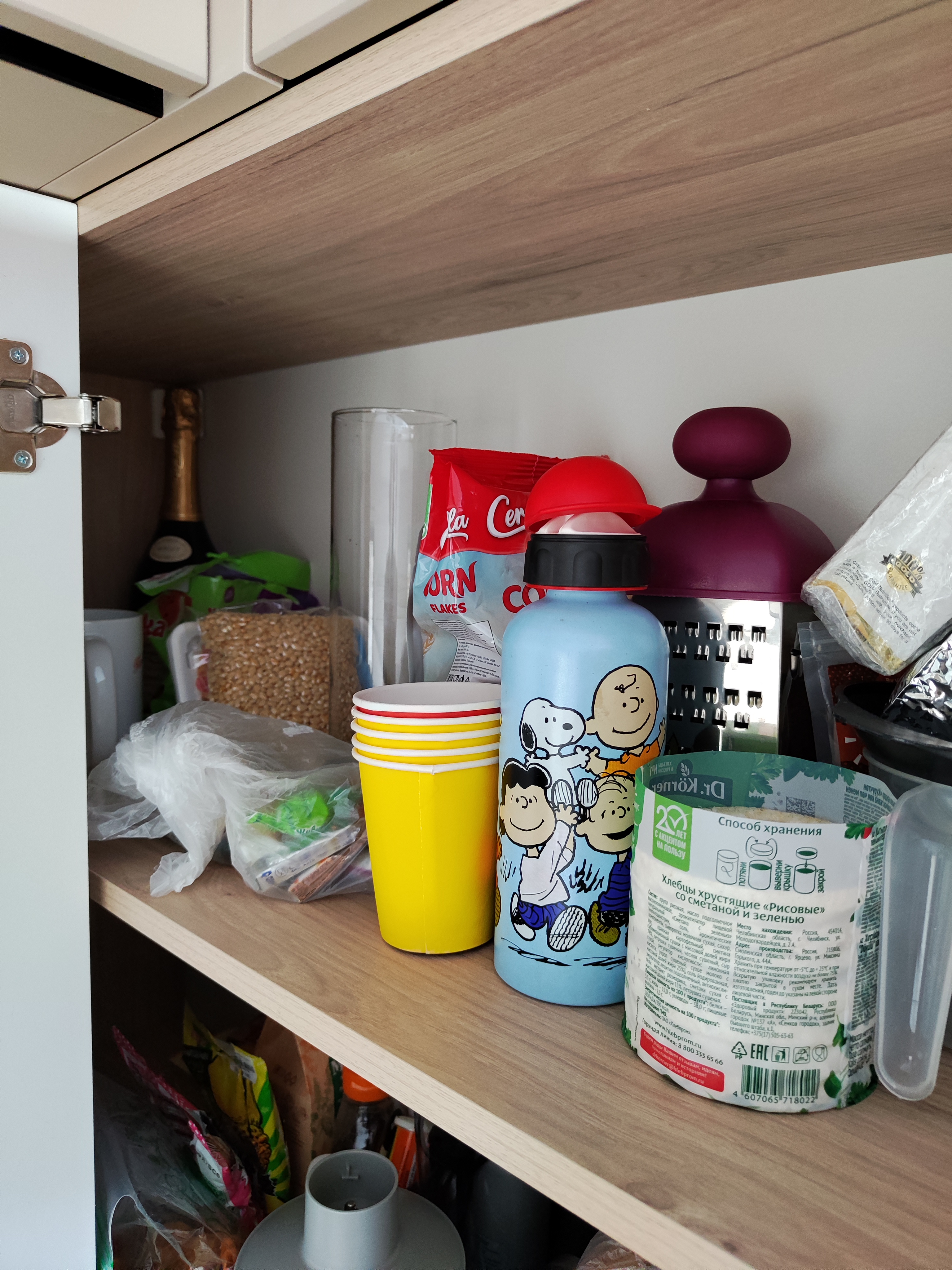

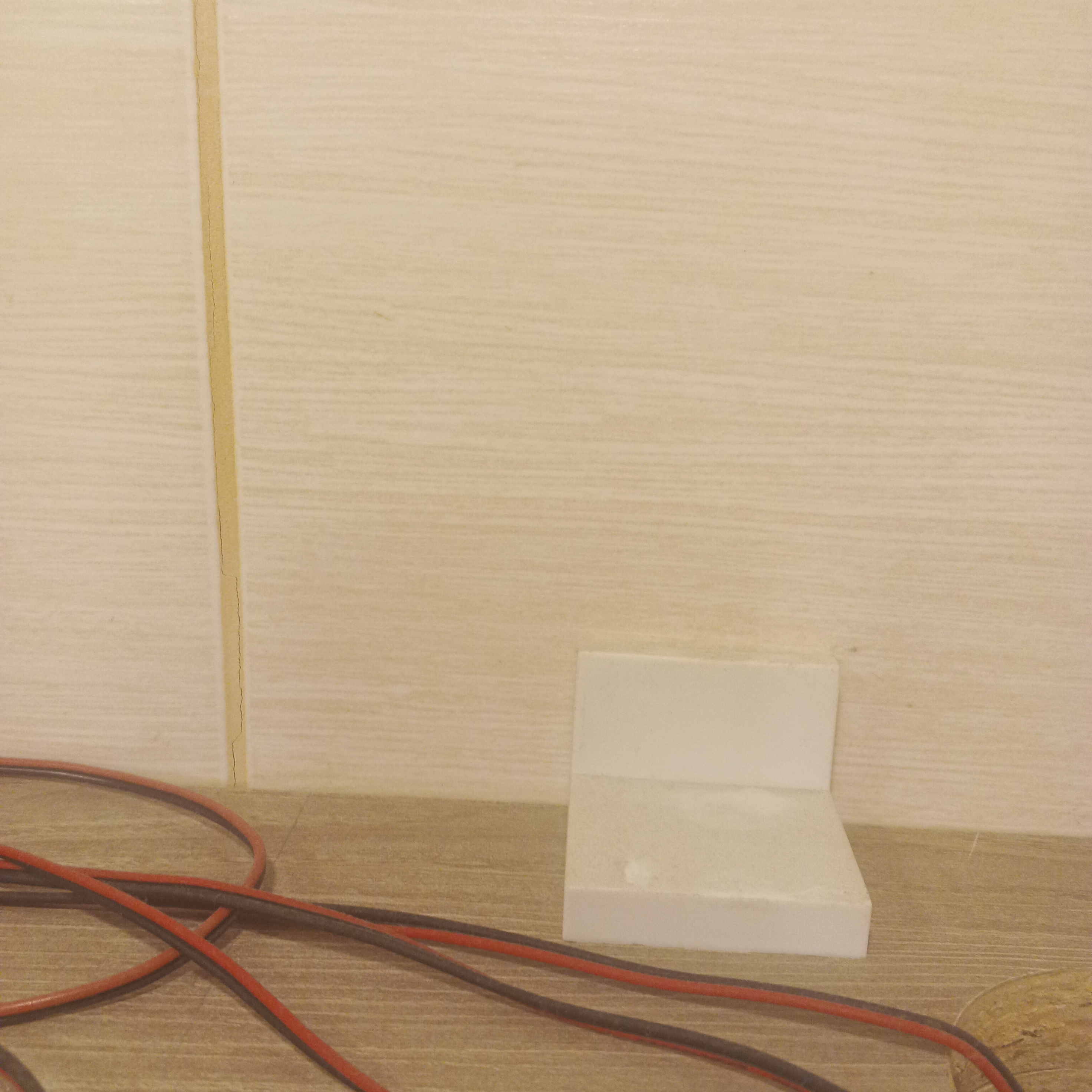

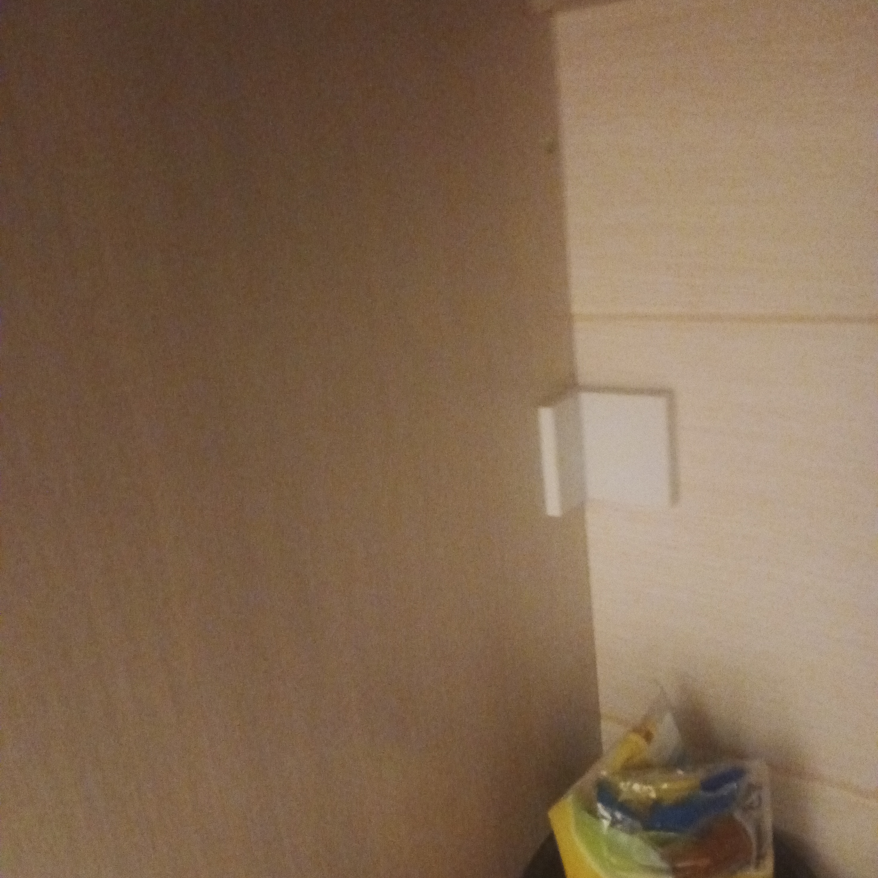

Уважаемые форумчане, добрый вечер! Спасибо за продолжение разговора. Прочитал ветку, пытаясь выделить конструктив для принятия решения...Вот соображения и некоторая доп.информация на данный момент:
  1. Дренаж выполнен стандартной пластиковой трубкой с оплёткой, фото до монтажа прилагаю
  2. До обнаружения протечки кондей включался раз 5-6, суммарно на часов 20. Половину времени на охлаждение, половину на обогрев. Надеюсь, количества конденсата не хватило для появление цивилизации. Я с этим уже сталкивался, врагу не пожелаешь.
  3. Кухню трогать, все таки, очень не хочется. Там левые шкафы - глубокие. См фото. Плюс внизу смонтирована подсветка.
  4. Пока наметил такой план действий. Попробовать вариант с трубкой и помпой. Ballu (стоит в районе 4000р, за работы берут 20 000р). Если трубка не проходит - то плюнуть , пробурить стену и вывести новый дренаж на улицу. С кухонщиком переговорю на предмет (теоретического) разбора и сбора кухни после восстановительных работ, но сам считаю этот вариант маловероятным. Плохо становится только от мысли опять увидеть весь бардак - после недавнего завершения ремонта...IMG_20250604_172132Screenshot_2025-06-04-22-27-49-331_ru.profi.client
