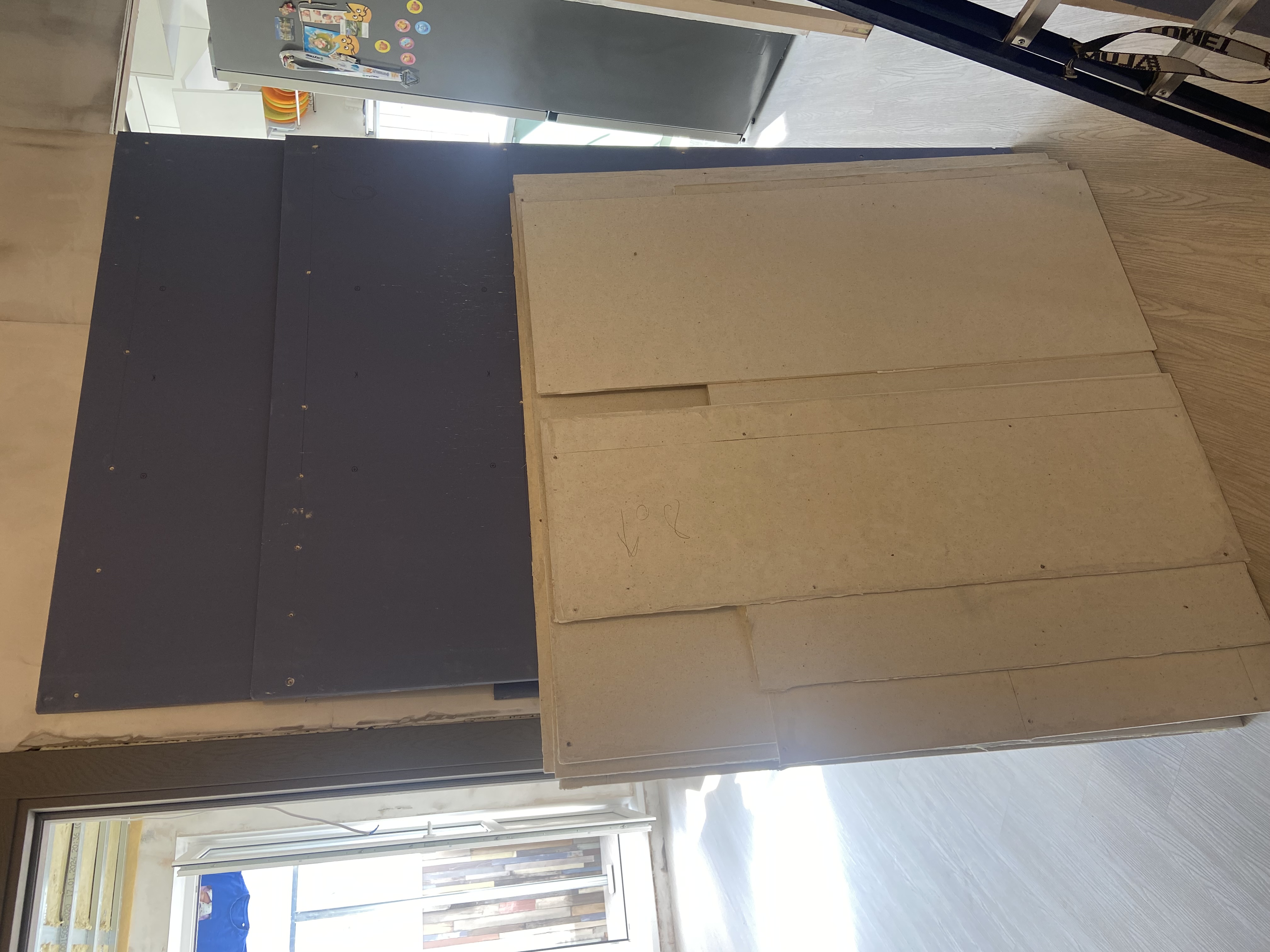

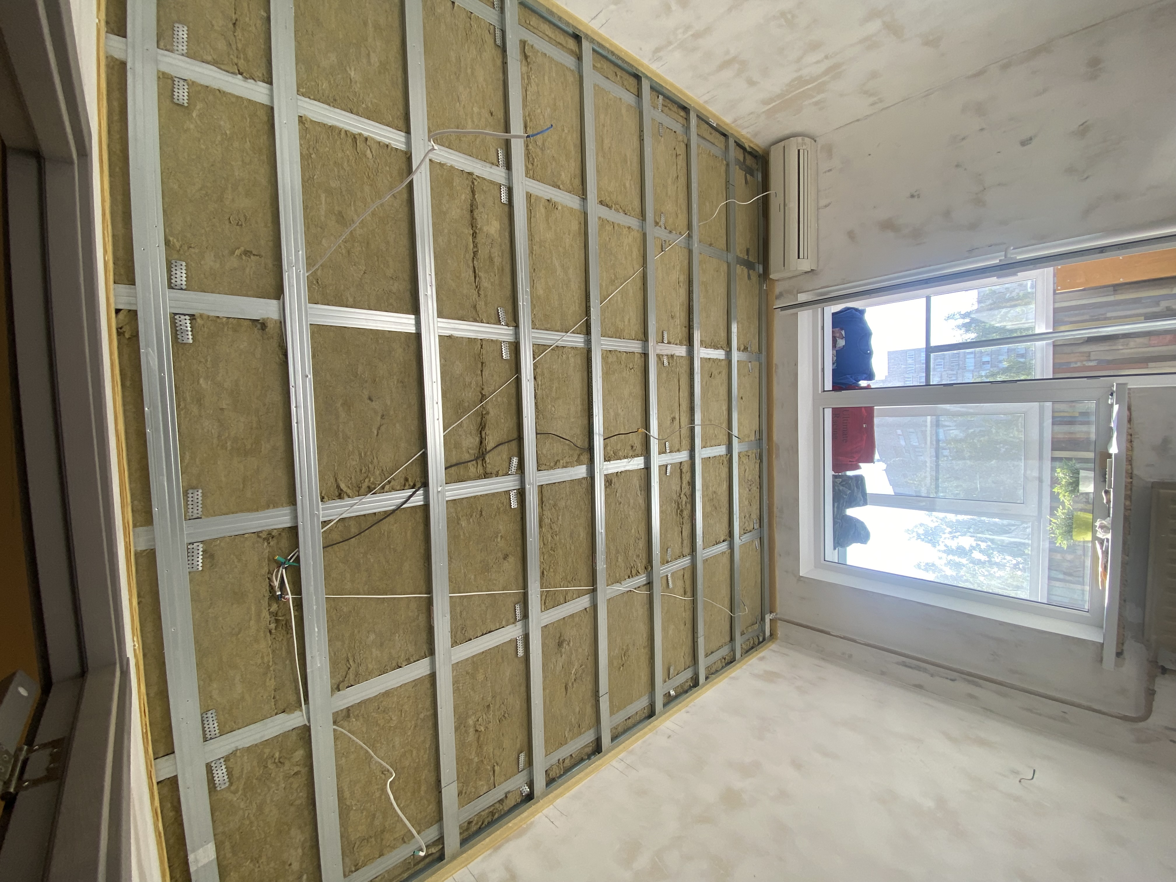

22.06.2025 в 17:13:29
IMG_8834IMG_8835Уффф, начало переделке положено) Гулкость исчезла, когда гипрок снял.

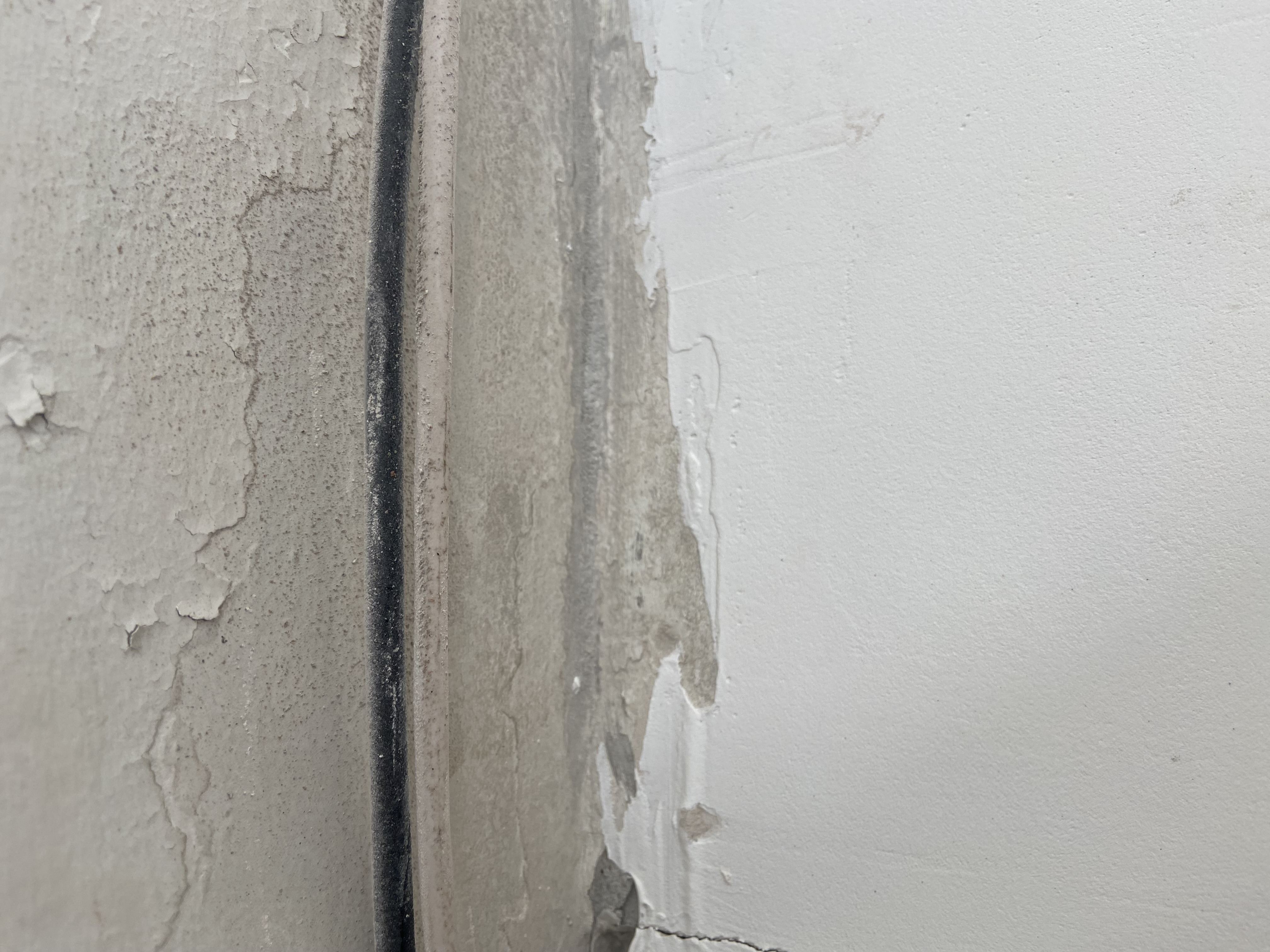

22.06.2025 в 17:27:00
BV, IMG_8836то, что белое, это моя штукатурка, серое, это «заводской» шов, он от застройщика, ремонт в квартире никто никогда не делал до меня. И шов жесткий, так что получается да, жестко привязаны перегородки. Шов между потолочными перекрытиями посверлил тонким сверлом, на два сантиметра раствор, дальше не стал сверлить.

22.06.2025 в 18:53:02
MADONNA, так жена говорит, что мне надо лечиться))) ну она шутит конечно, но её не напрягают звуки. Когда она приходит, в квартире нет полной тишины. А когда я один, я тихо себя веду) А беспокоят меня больше в его шумы, когда что то падает. Типа деревянных шариков у ребенка. Или когда он начинает что то катать. Я по этому и начал делать каркасную, так как прочитал, что она лучше против ударных шумов.
Сообщений: 138937
22.06.2025 в 19:08:26
aleks-celica написал 22.06.2025 в 17:27
Все же расковыряйте участок и проверьте. Если все забито раствором - значит шум передается через верхний шов. В какой мере - вопрос отдельный.
Из чего перегородки - гипсовая плита?
Но делать ЗИ потолка, и оставить жестко связанные звонкие перегородки - ну сами подумайте... В том числе и о площади перегородки в сравнении с потолком.
Сделать эластичный шов, и развязать, как вы пишите звонкие перегородки, с перекрытием - по цене вопроса - копейки и по работе немного, а сделать шумоизоляцию по всей площади перегородки с 2х сторон и дорого и работы в разы больше.
В новостройках над перегородками 2-4 см мин вата, вилатерм или пена. И чуть поверх корочка штукатурки для красоты.
