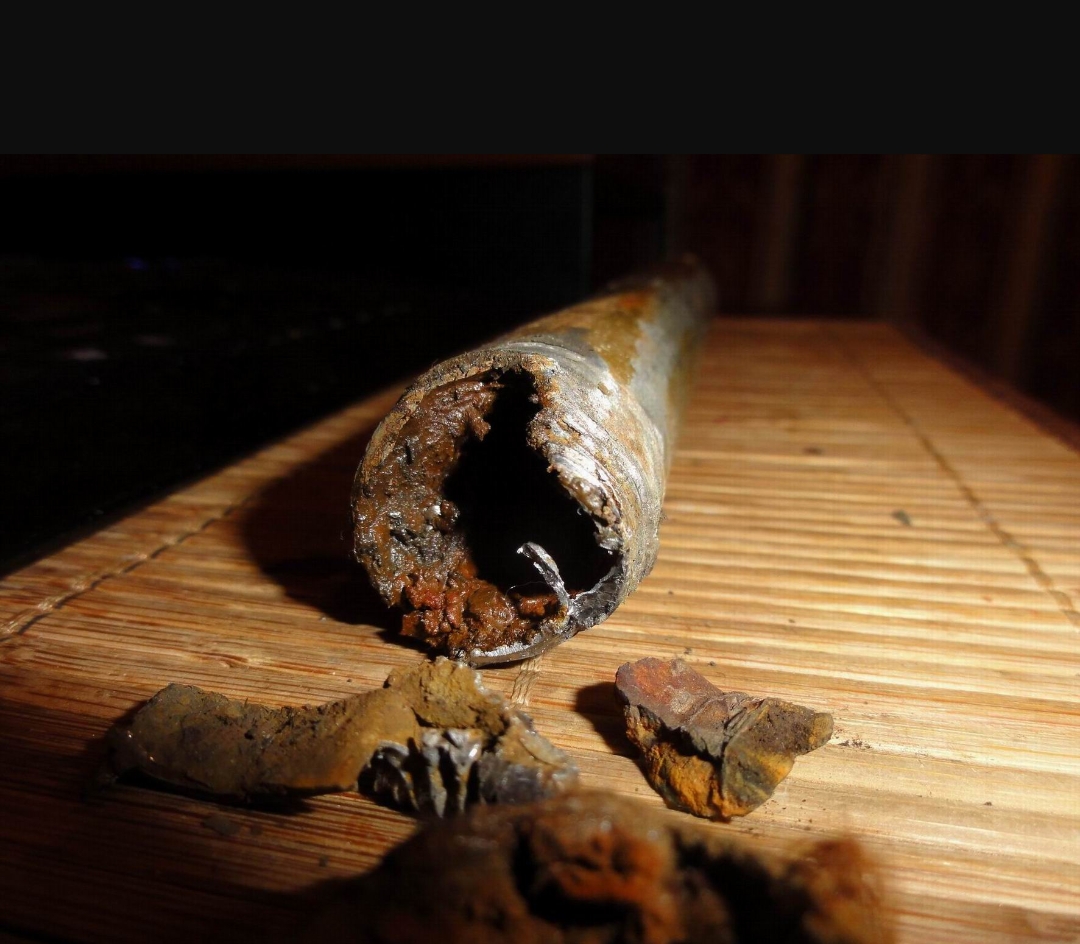

Именно черный металл. В паре металлов латунный кран с внутренней резьбой и стальная труба стальная труба внутри крана корродирует начиная изнутри трубы. Обыкновенная электрохимия.

Краны отгнивают не только на ПС. Еще там где малый расход воды и скапливается шлам. Поэтому отводы стараются делать Г образными, чтобы кран был на вертикальном участке.

Есть большая тема, где все это уже разжевано. Фото выше - как раз из этой темы.

Для меня лично суть темы упрощенно - если электрически проводником соединить стальную и медную детали и опустить в электролит - что будет?) Если электрической связи проводником не будет....?

Будет разность потенциалов. Начнётся окислительно-восстановительная реакция. Произойдёт разрушение менее стойкого материала (стали) и восстановление более стойкого (меди).

Именно так. И... кран остается целым, а с трубой печально, и труба тонкая где резьба и где разнородные металлы ближе всего, и коррозия начинается именно с внутренней стенки трубы ближе к краю, и интенсивнее всего внизу под слоем шлама.
17516284029506456190019861641554 и там есть еще интересные фото, хорошо подтверждающие сказанное выше.
