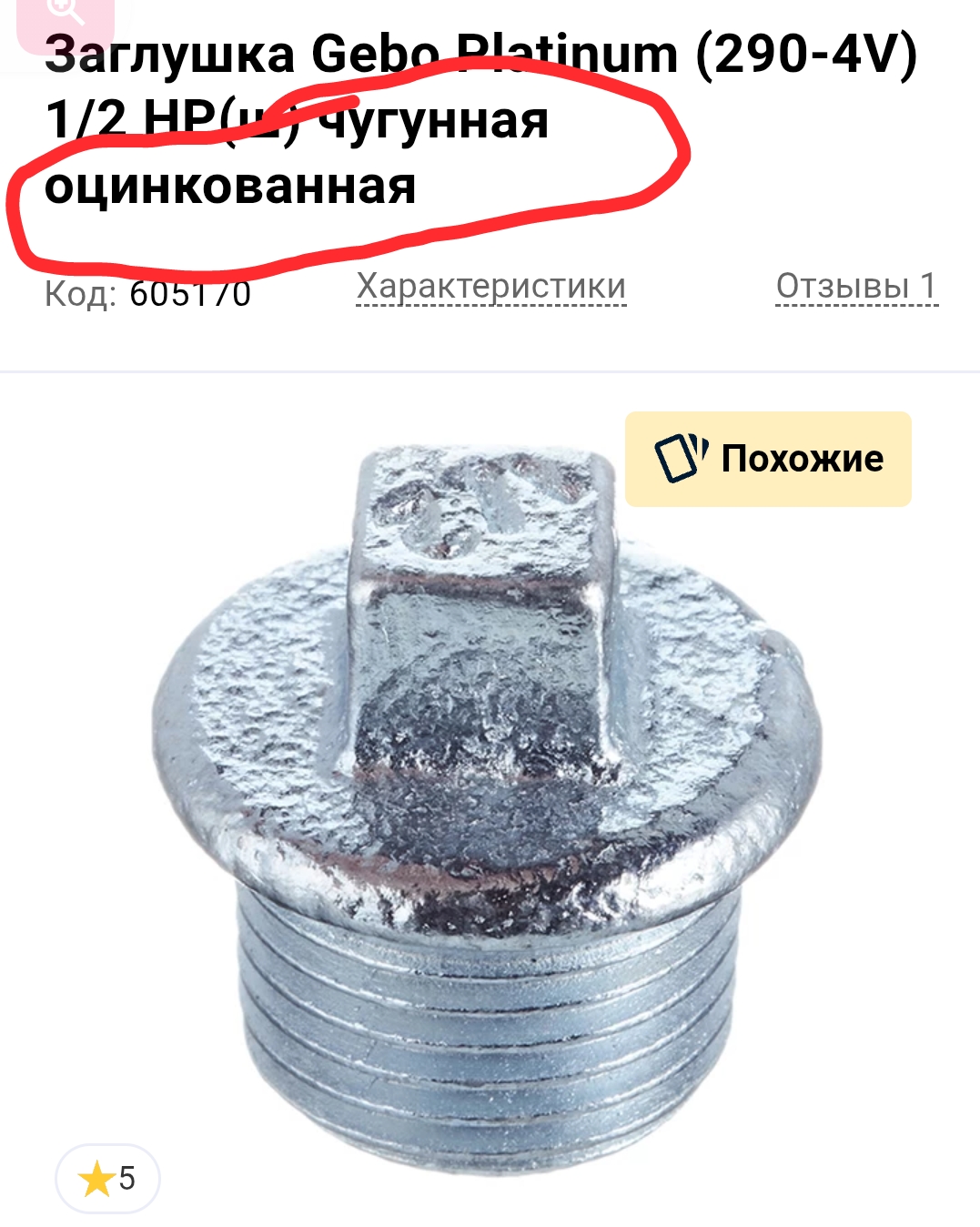

04.07.2025 в 15:05:08
калямба написал 04.07.2025 в 09:51
Дружно доказать клиенту о сложности, трудноисполнимости копеешной работы - развод на бабки наше .....
Есть немного лучше вариант https://moscow.petrovich.ru/product/605170
Screenshot_20250704-150643PS сразу не сообразил, что есть готовые и резьбу резать не надо. Думал о том, чтобы не было полостей для шлама. В отличии от стальной чугун более стоек к коррозии и на шлам можно забить.
Со стальной с полостью - ну не знаю - опытные сварщики говорят что стальные пеньки бывает гниют со шламом.

BV написал 04.07.2025 в 15:05
Это не те самые безмозглые криворукие людишки, о которых вы обычно отзываетесь крайне неуважительно? Или это не работники Дэза, а сварщики космической станции?

MADONNA написал 04.07.2025 в 22:49
что 2% времени вода течет - и что, за это время что?
Да тоже ничего хорошего. Раз кран на горизонтальном участке смонтирован. Но всё-таки получше чем совсем без протока.
