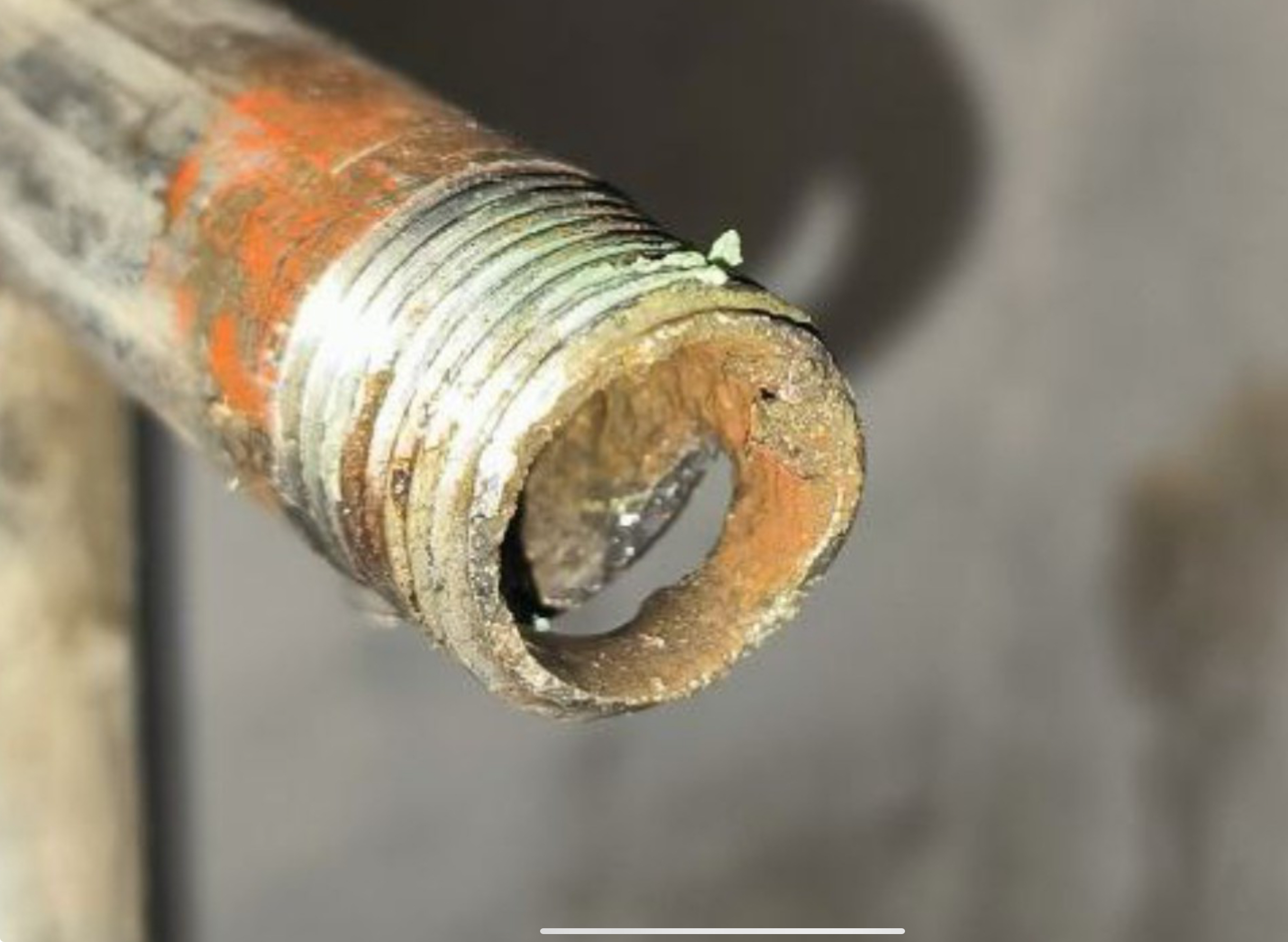

50 лет - это образно что бы ты понимал, что 49 и 50 отличаются на 2%. 50 лет - это приблизительно расчетный срок службы стальных трубопроводов (чернухи на отоплении и оцинковки на хгвс) Фактически трубы конечно разные - луганская и 10 лет может не прослужить, челябинская и после 50-ти пойдет на второй круг. С 2% я так понимаю возражений нет? Это то, на сколько отличается по времени протока заглушка от квартирного водоразборного отвода.
Если нет ионов и микровольтов - кто гадит в трубах?
Минуточку. Твои рассуждения напоминают Шуру Балаганова - про гири, помнишь? Из чего же они еще могут быть - кроме как не золотые? Любая сталь - ржавеет, но в каждом конкретном случае причина своя. Вполне можно привести примеры т.н. «подшламовой» коррозии - но в то же время гораздо чаще негерметичность в трубе затыкается этим самым шламом наглухо. Если соединение немножко течет - то весьма скоро «запсивет» и перестанет течь. Просто забьется пробкой из того самого шлама.

Не фантазируй. Нет регламента что через 20 или сколько лет отводы подлежат переварке. Система - 50 лет. Расчетный. Потом приходит комиссия и актом продлевает на следующий срок. И никто при этом не будет переваривать все отводы.
в каждой квартире своя причина?
Ты практически вышел на прямую разума в рассуждениях. Но не обольщайся. Впереди еще много открытий для тебя. Каждый случай коррозии имеет свою причину - но в целом она не оригинальна, и так или иначе ее можно классифицировать. В той теме все свалено в одну кучу. Что вообщем простительно - и глупому амбициозному Т-сну и остальным участникам, разумным и внимательным - но непоследовательным. Итак - первое фото с той темы IMG_2558
Весьма характерное повреждение. Что ты думаешь о процессах, которые привели к такому результату? Обрати внимание на то, что резьба - коническая.

Количеством шлама

Еще раз - закрытый кран. Это - необходимо и достаточно. Все остальное.. или бред наркомана-алкоголика или жажда легкой наживы. Есть еще вариант когда люди от «большого ума» советуют всякую чушь. Вариант слива стояка и замены двух кранов на заглушки или одного крана (почему?) я не рассматриваю как абсурдный с точки зрения затрат, рисков и обоснования. Тут есть весьма характерный момент - обычный аргумент в стиле БВ «хуже не будет» - вреден и опасен. Любое вмешательство несет риски и затраты. На стальной болванке нарезать резьбу - из той же оперы. Как и привариться к чугунному тройнику.

Наркоманы иногда появляются в самых неожиданных местах )))) На фото в моем посте - коррозия, сквозная, изнутри в области резьбы. Никакого шлама на ней нет. Это - отвод к квартирному водопроводу. Как количество шлама повлияло на появление этого отверстия ?
