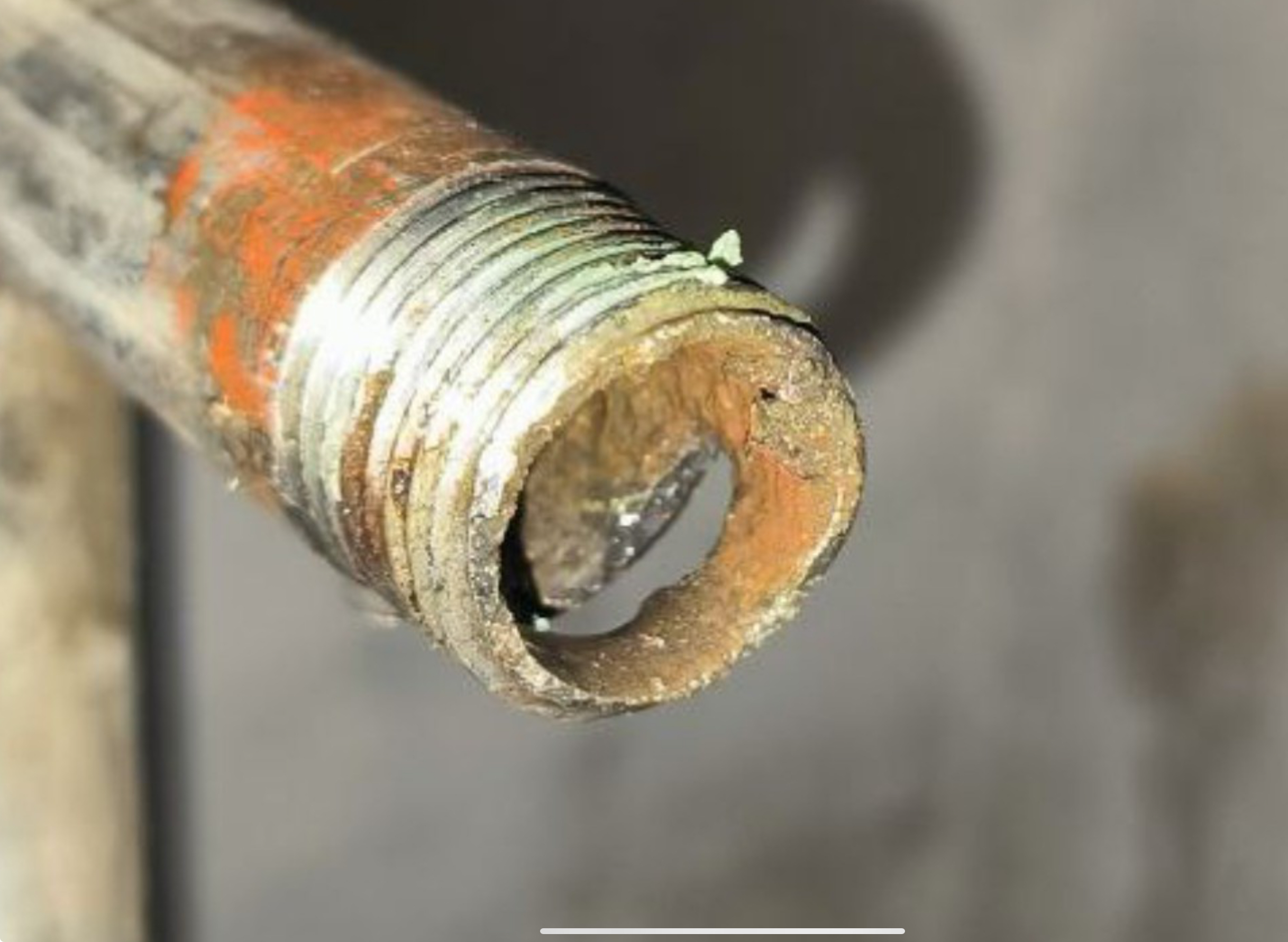

Еще раз смотрим фото IMG_2558Мопед не мой - это фото Техник-сана Отвод - был промыт - дальше что??

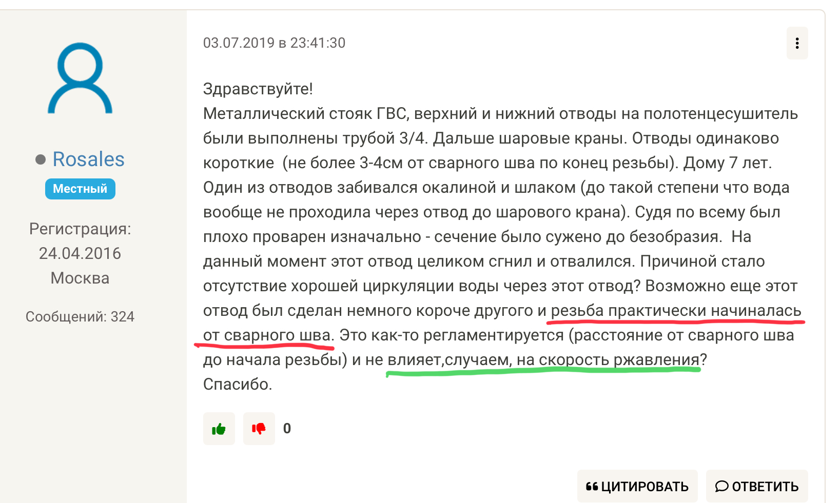

И каждый требует отдельного анализа. Например этот по ссылке IMG_2559Совершенно неочевидна причинно-следственная связь. Приварены отводы, сгнили. Конешно, шламовая коррозия.. почему? Потому что зачем думать и читать - когда и так все понятно. БВ даже смотреть на фото уже не считает нужным - раздает советы как автомат.

Еще раз смотрим фото Мопед не мой - это фото Техник-сана Отвод - был промыт - дальше что??
Л - логика. Наличие протока не является защитой от коррозии. Отсутствие протока является причиной увеличения вероятности коррозии. Все. Фото этим утверждениям не противоречит.

Логика - штука строгая. И она не рассматривает «увеличение вероятности» коррозии. Вообще никак. Применимо к любому сценарию - коррозия есть и будет, вопрос в ее последствиях. Тут нам (ученым домохозяйкам) втирают некое утверждение, что виновата электропара - латунь/железо. Я на всякий случай посмотрела, при каком рН возможен электролиз у этой пары. Невозможен в водопроводе и близко. Более того, он был - то был бы неизбежен - и эта пара не использовалась бы впринципе. То есть причина в чем-то другом. Про фото - логика как объясняет отсутствие шлама и сквозную коррозию?
