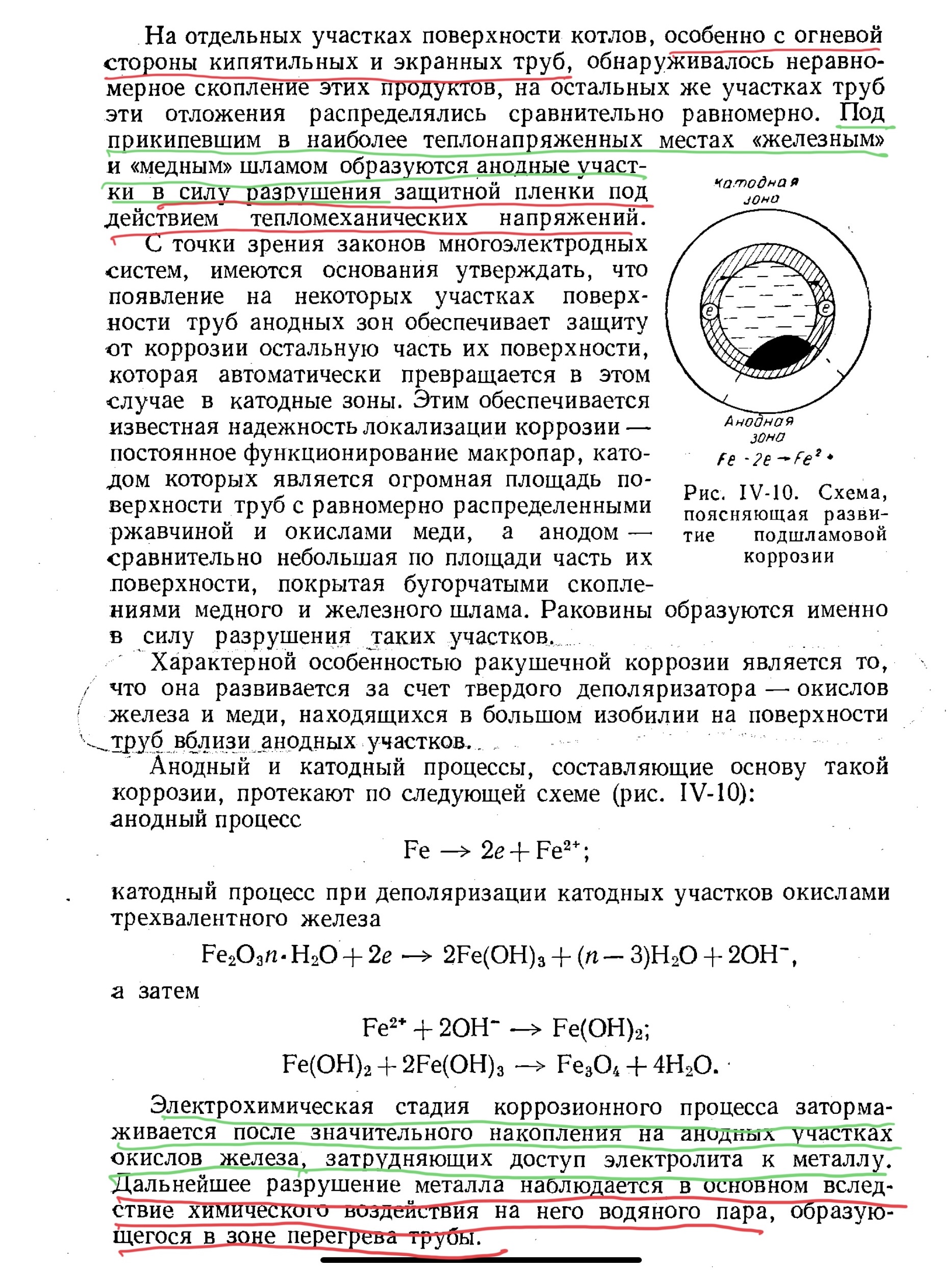

спасибо! IMG_2560Если на секундочку отвлечься от похожести рисунка, а почитать что же там написано - особенно выделенное мною красным и зеленым - то станет понятно, что подшламовая коррозия - это вообще о другом. Это не о трубах ни разу. И уж тем более не о гальванопарах в тупиковых отводах. Но человек слаб - и мы видим ситуацию как в том анекдоте про нейтринный отражаетль. Все делают вид что понимают о чем речь и задумчиво кивают головами.
А если посмотреть что же именно происходит (для появления анодных точек) - то внезапно обнаружится что именно поток частично разрушает деполяризуюший слой и создает эти точки. В случае тупика (шлам распределен равномерно) никаких анодных зон образоваться не может, шлам является изолятором. И именно это мы видим на фото Техник-сана. Разрушение металла происходит там, где шлам периодически размывается.
Я и не акцентировался на гальванопарах. Только на шламе и его промывании. Меня заставило вклиниться ваше утверждение, что используемый в квартире отвод и заглушеный отличается на 2% по протоку воды и это влечет 2% разницу скорости коррозии. На большее не претендую.

Меня заставило вклиниться ваше утверждение, что используемый в квартире отвод и заглушеный отличается на 2% по протоку воды и это влечет 2% разницу скорости коррозии. .....
Точно! Только ровно наоборот! 2% промывочного времени достаточно что бы частично нарушить деполяризующий слой (иными словами в диэлектрике создать зоны проводимости) Что мы и види на фото Техник-сана. прикол в том, что отстаивая заведомо ложное утверждение (даже не гипотезу) он приводит фотки … очевидно указывающие на ложность его утверждения. Я еще полистаю ту глупую тему, но уже сейчас понятно, что никаких фото доказывающих образование подшламовой коррозии БЕЗ потока там нет.

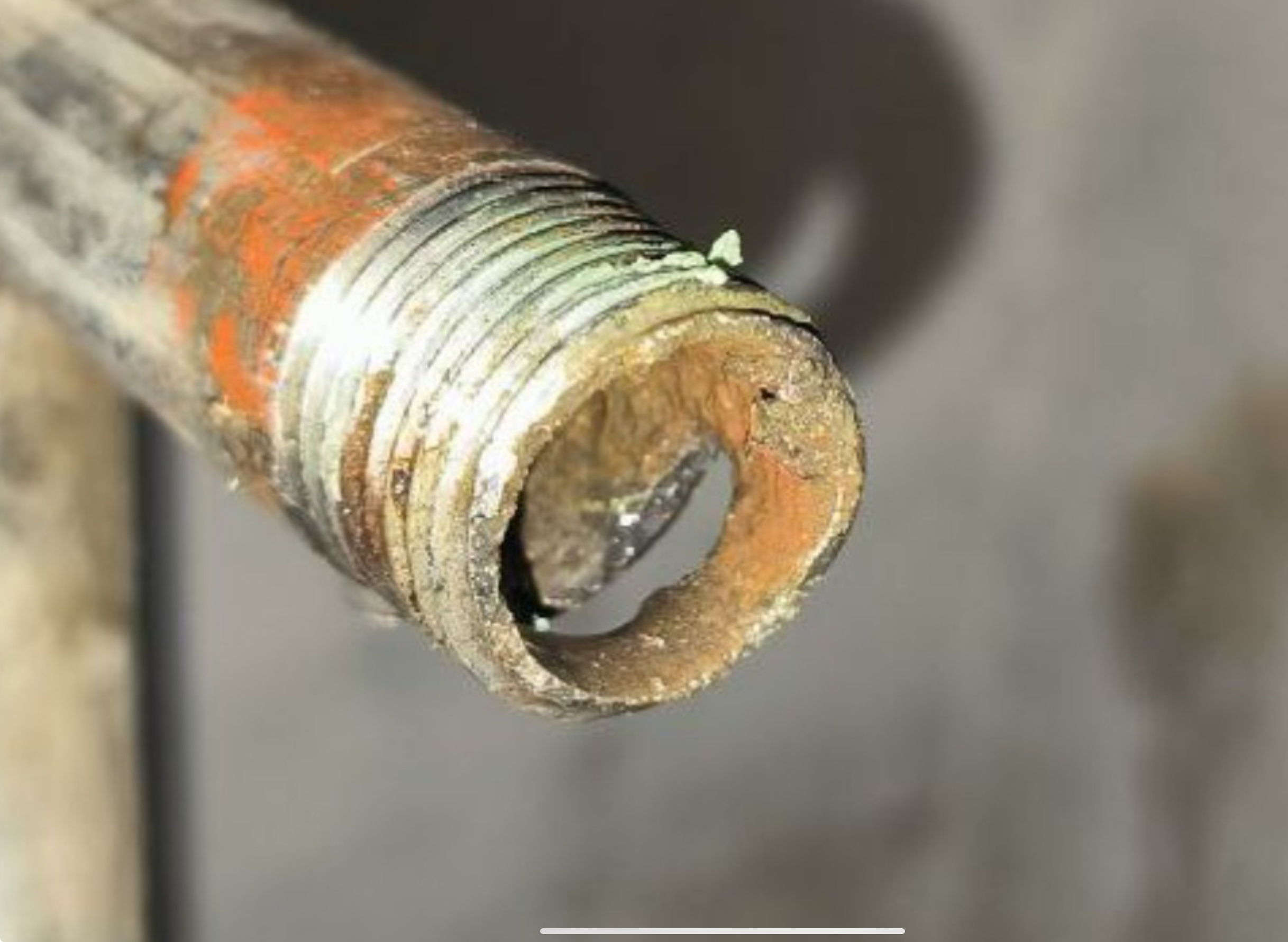

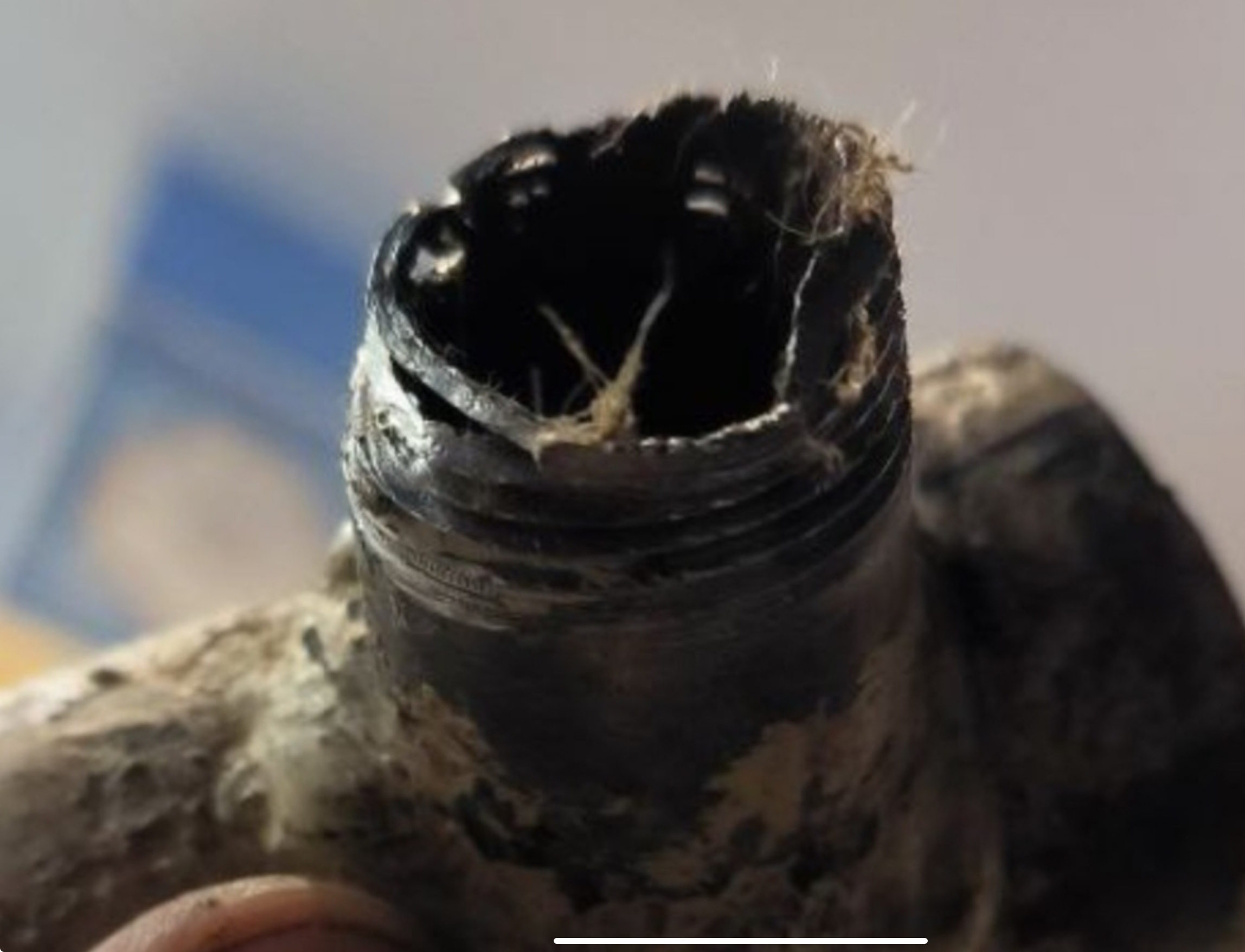

https://mastergrad.com/mediafiles/6f/d2/c0/6fd2c07559d11ae7f5219cbc6052c9da.jpeg
На фото вполне возможно видно, что несколько ниток прорезали насквозь. Такое бывает при деформации трубы. Возможно - дыра была в нижней части под шламом. Еще - коррозия на конце трубы возможно более сильная. Если был бы распил вдоль были бы более понятно.
И одно фото - не показатель. В той теме есть и другие фото.
Причем часто коррозия наиболее выражена в нижней части, где оседает шлам.
IMG_2558IMG_2557Резьба - коническая. И труба стенка 3.2. В статье Мишутки есть подчеркнутая фраза про тепломеханические напряжения. Они немного в другой ситуации описаны - там все-таки котлы. Но. Металл находящийся под механическим напряжением корродирует намного быстрее нежели без оного. Место коррозии на первом фото именно в этой зоне - цилиндр снаружи конус внутри и механическая нагрузка на трубе. Плюс остаточные напряжения после нарезки резьбы. Почти тоже самое во втором случае. Я не утверждаю что это причина - пока только общие факторы.
