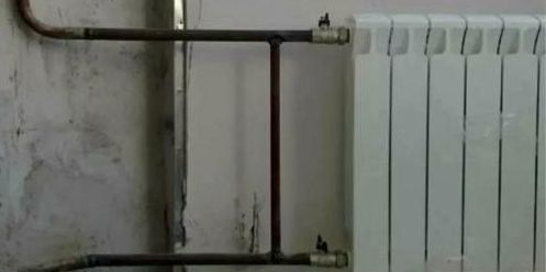

Олегович написал 21.08.2025 в 10:19
в диагонали нет смысла, низ-низ лучше
Южанка написал 21.08.2025 в 10:27
Олегович, спасибо! Поняла.
Южанка написал 04.10.2025 в 20:10
Схемой подключения выбрали диагональ,
грабли лучший учитель)

Олегович написал 05.10.2025 в 16:29
Ну, "нет смысла" и "греть не будет" - это разное. Ставить низ-низ мне отказались. Выбрали, исходя из нижней подачи, диагональ. При нижней подаче ведь и при диагонали греет, и Вы их когда-то ставили. На это согласились
Но вот эта дополнительная труба - что? Слесарь, который уже не работает в доме по состоянию здоровья, говорил, что и эта труба, и остальные - во всех подача снизу вверх, что обратки в квартире нет. Теперь другие говорят, что радиаторы на обратке, раз эта труба есть.

Олегович написал 23.07.2025 в 18:37
в п-44 всегда снизу, сверху всегда в п-44Т
А если на обратке, то тогда снизу ведь быть не может? Тогда сверху, получается, идет?.. Но почему тогда про П-44 постоянно пишут, что всегда нижняя подача и что вот такое там греть не будет?..
На обратке

BV написал 23.07.2025 в 19:39
Значит спутал похожее...
Не факт. У меня п44 конца 90х годов. Именно сверху. Но где-то слышал, что в П44 от этажа может зависеть, т.е с первго по примерно 8й - нижняя, а у высоких этажей уже сверху.
