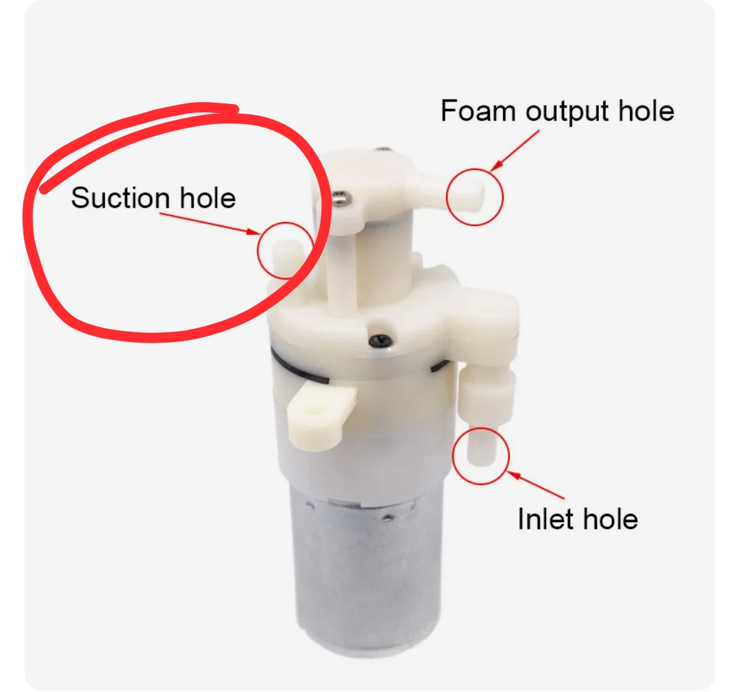

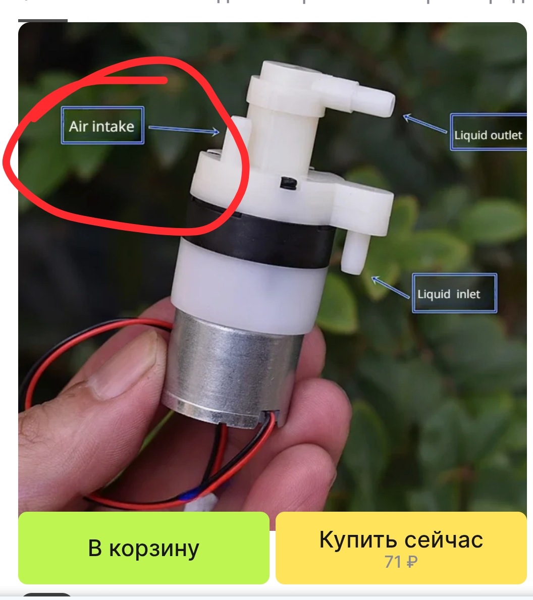

sereza написал 29.07.2025 в 21:35
Насос для мыла пены
Немного другое Screenshot_20250730-004906 Screenshot_20250730-005057
но может даже и лучше чем просто насос.

BV написал 30.07.2025 в 00:52
Немного другое но может даже и лучше чем просто насос.
Это для пены. Неактуально.
Кстати - да. Единственный минус - такой моторик должен стоять непосредственно у раздачи, пена не пройдет долгий путь по мылопроводу. Огромный плюс - расход моющего геля снизится кратно. Например у меня в общепите регламент - на мойке расход только впененного жидкого мыла - иначе половина (а то и больше) просто уходит в каналью. На больших объемах заметно очень. Особенно когда профсредства - они недешевые совсем.
