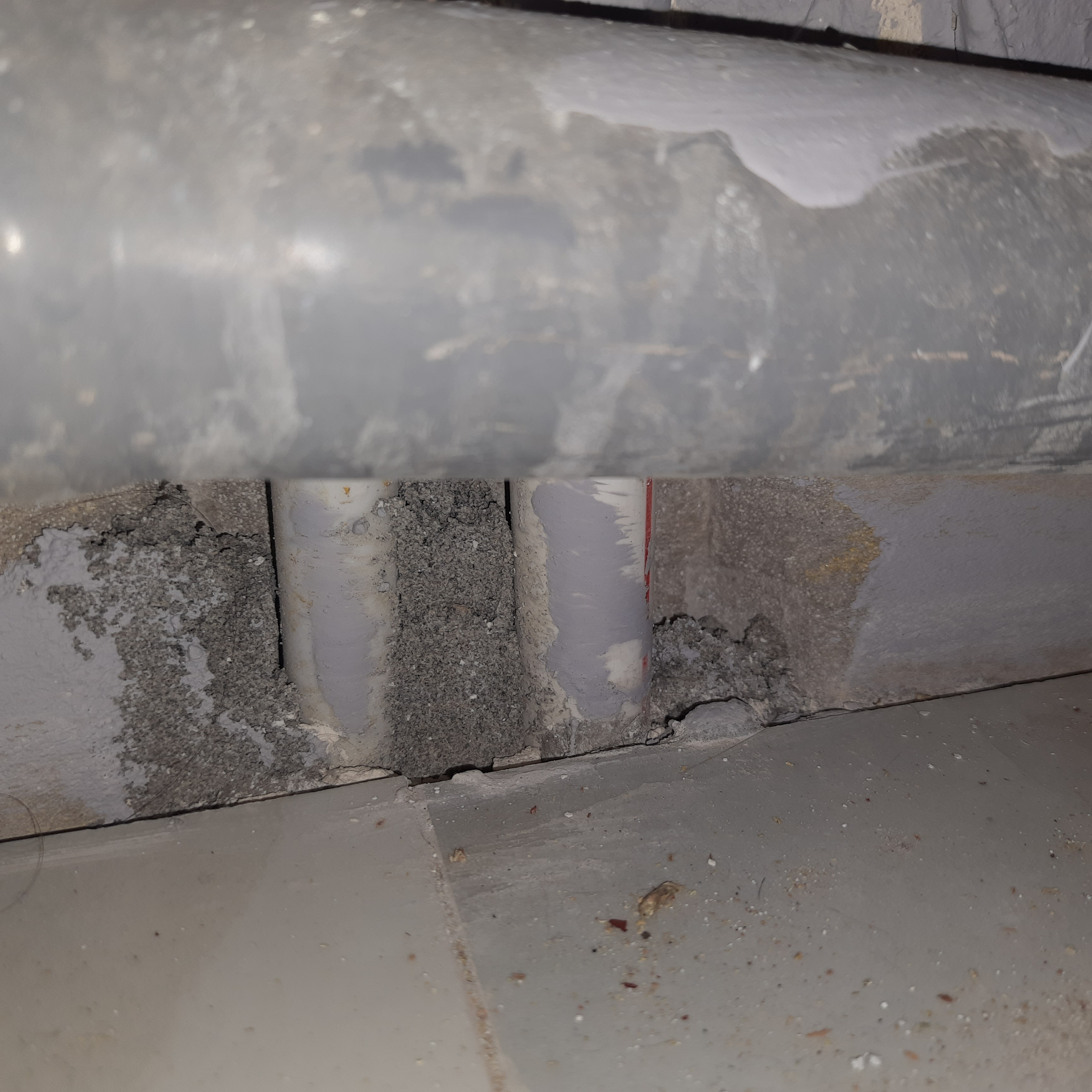

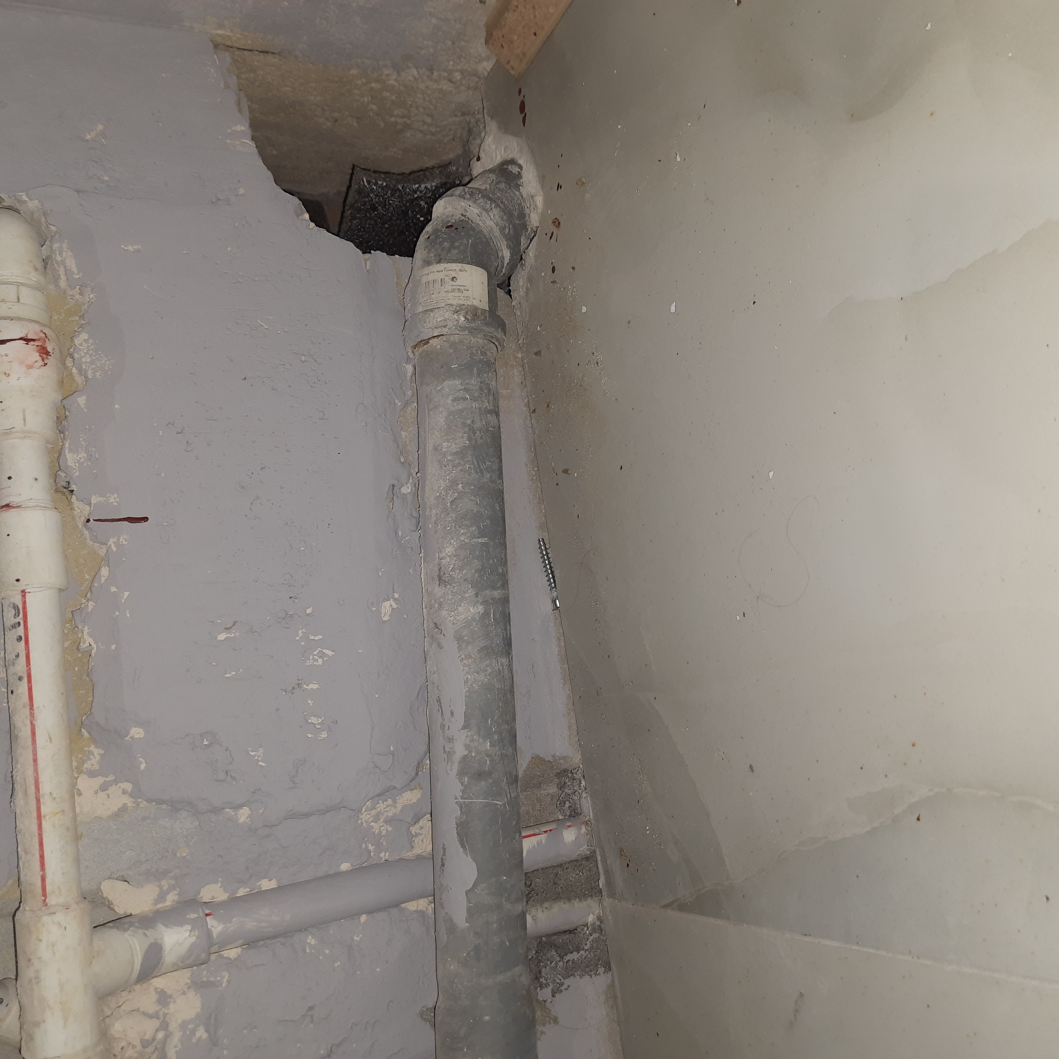

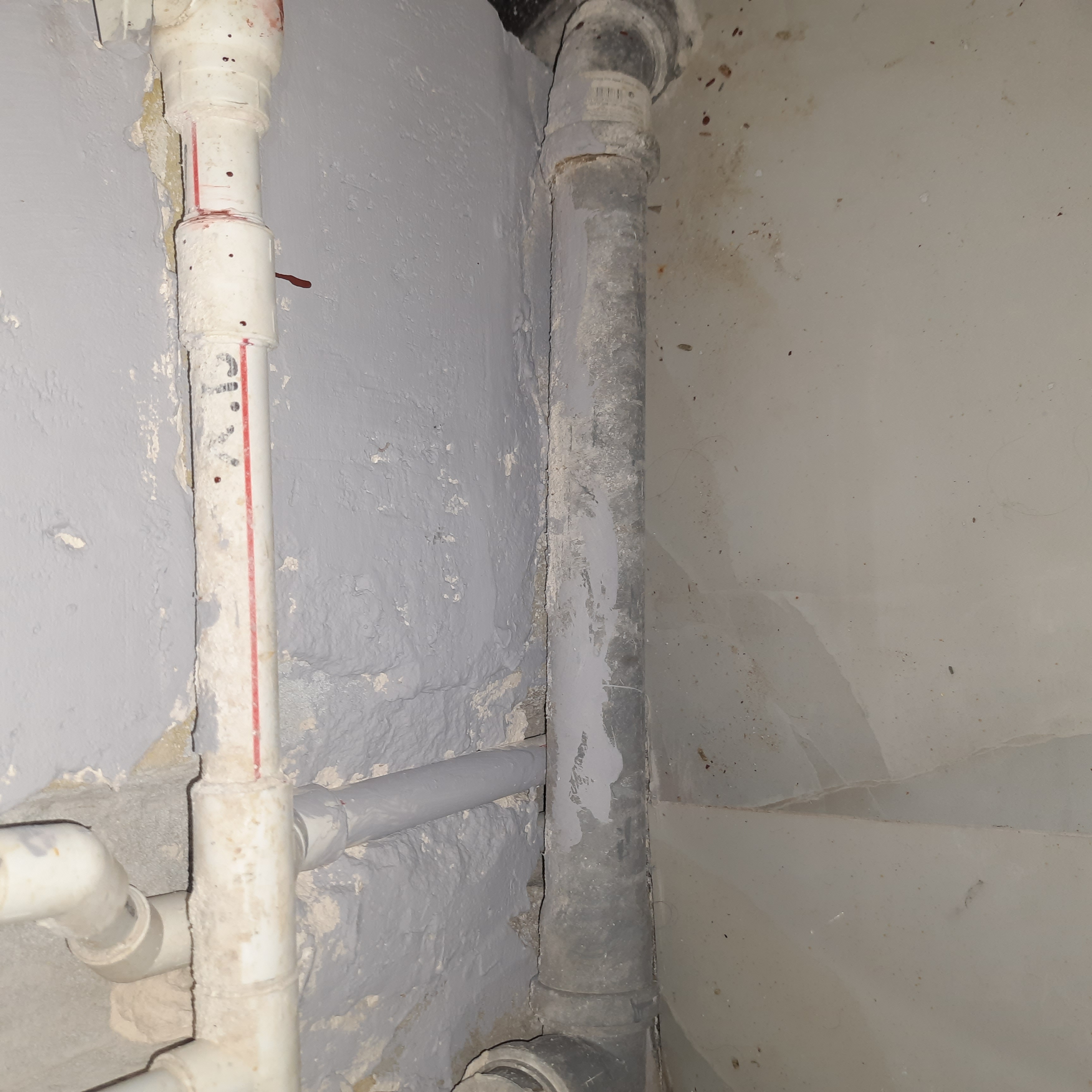

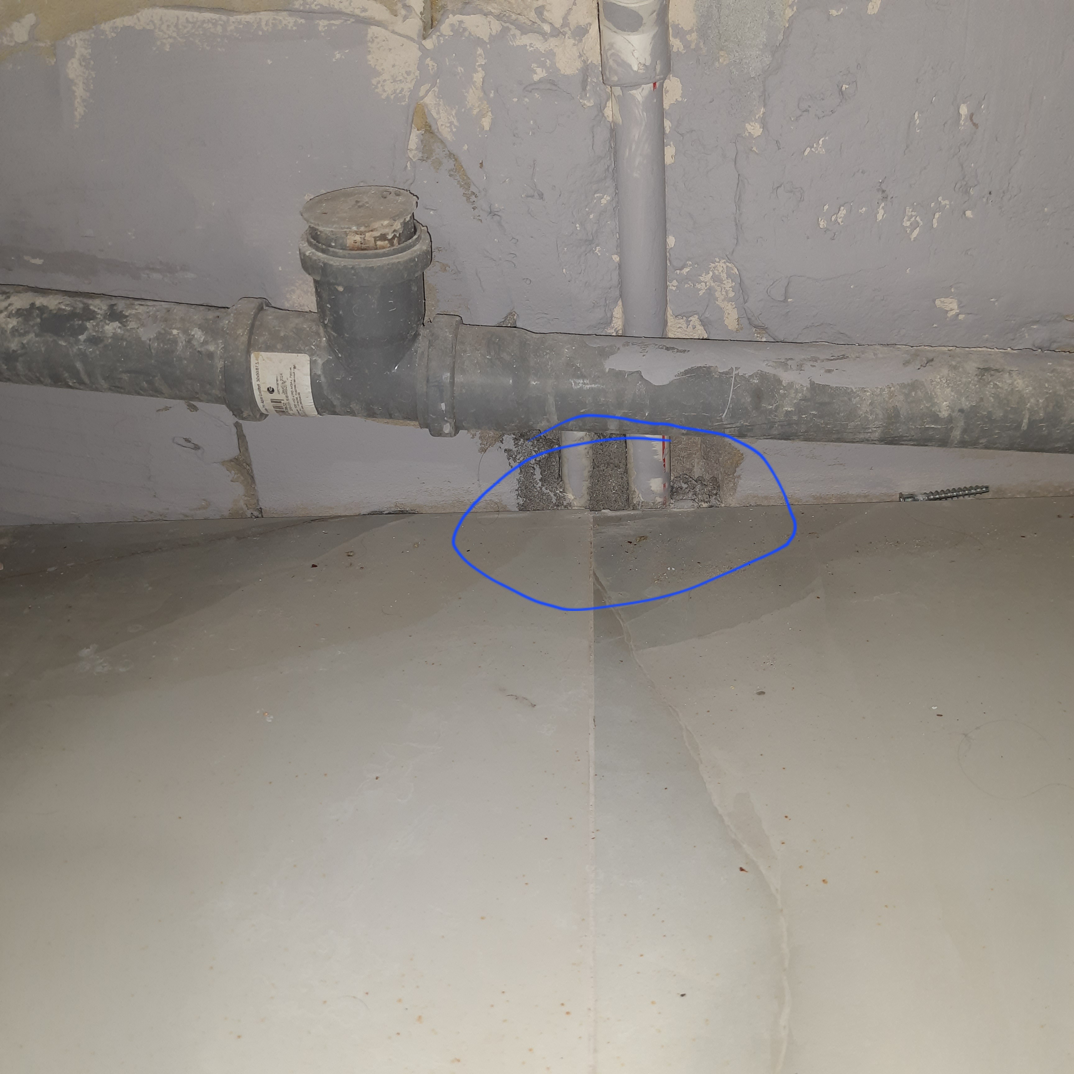

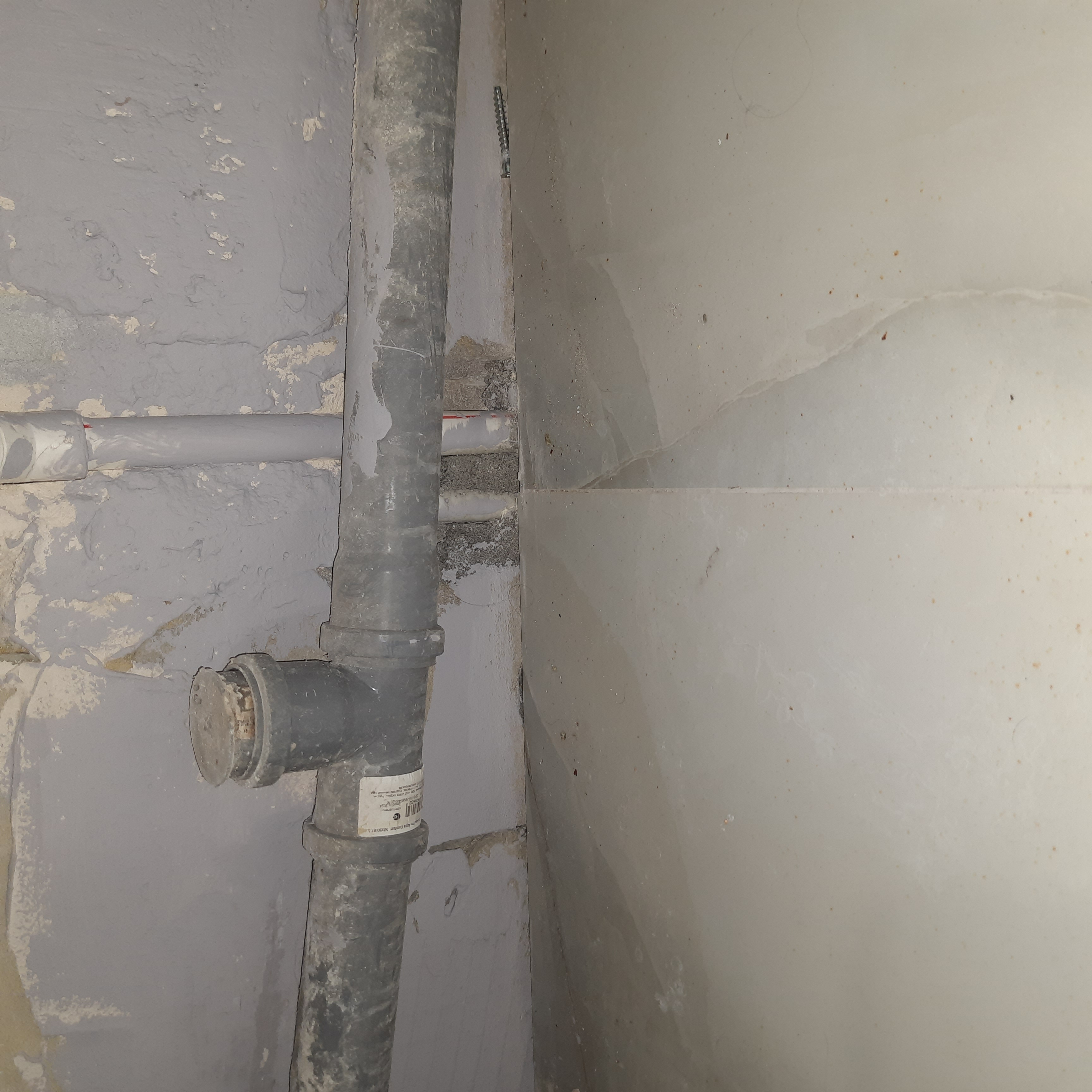

Приветствую. Подскажите, чем можно обработать в нижней части стены на кухне под кухонной мебелью (так называемый гидроизолирующий “фартук" см 10-15), чтобы в случае прорыва воды с кнализации,или труб водосгнажения не затопило нижнюю квартиру. На полу стоит керамогранит, устанговть тот же керамогранит или другую плитку кусками не получится, т.к. те же самые канализационная и водопроводные трубы, идущие под мебелью в соседний санузел, и стоящие впритык к стене, не позволяют их установить. Битум тоже не предлагать, хочется чьо-то интерьерное, то что может запллнить щели между труб и стеной, между керамо6ранитом и стеной, ну и если это возможно светлого цвета. Надеюсь, здесь есть кто разбирается в таких материалах...

Как я могу поклеить ленту за трубами? Ниже на фото показаны трубы, идущие к соседнему санузлу, будут находиться за мебелью и холодильником 20250810_17081120250810_17075820250810_17074820250810_170551
Очень просто. Убрать мебель, провести работы, поставить мебель. По умолчанию нормальные люди так и делают, поэтому не изобретают волшебные ГИ составы. Задумайтесь также, как будете менять резинку в трубе, если она потечёт. Роботы пока такое не умеют, и доступ также будет нужен. Ну а если рванет ГВС/ХВС, там все самО разберётся от влаги, надо будет только выбросить. Вместе с полами всей квартиры.
Я говорю не о мебели а о том что сами трубы ГВС (в первкю очередь) не позволяют поклеить ленту20250810_170748
