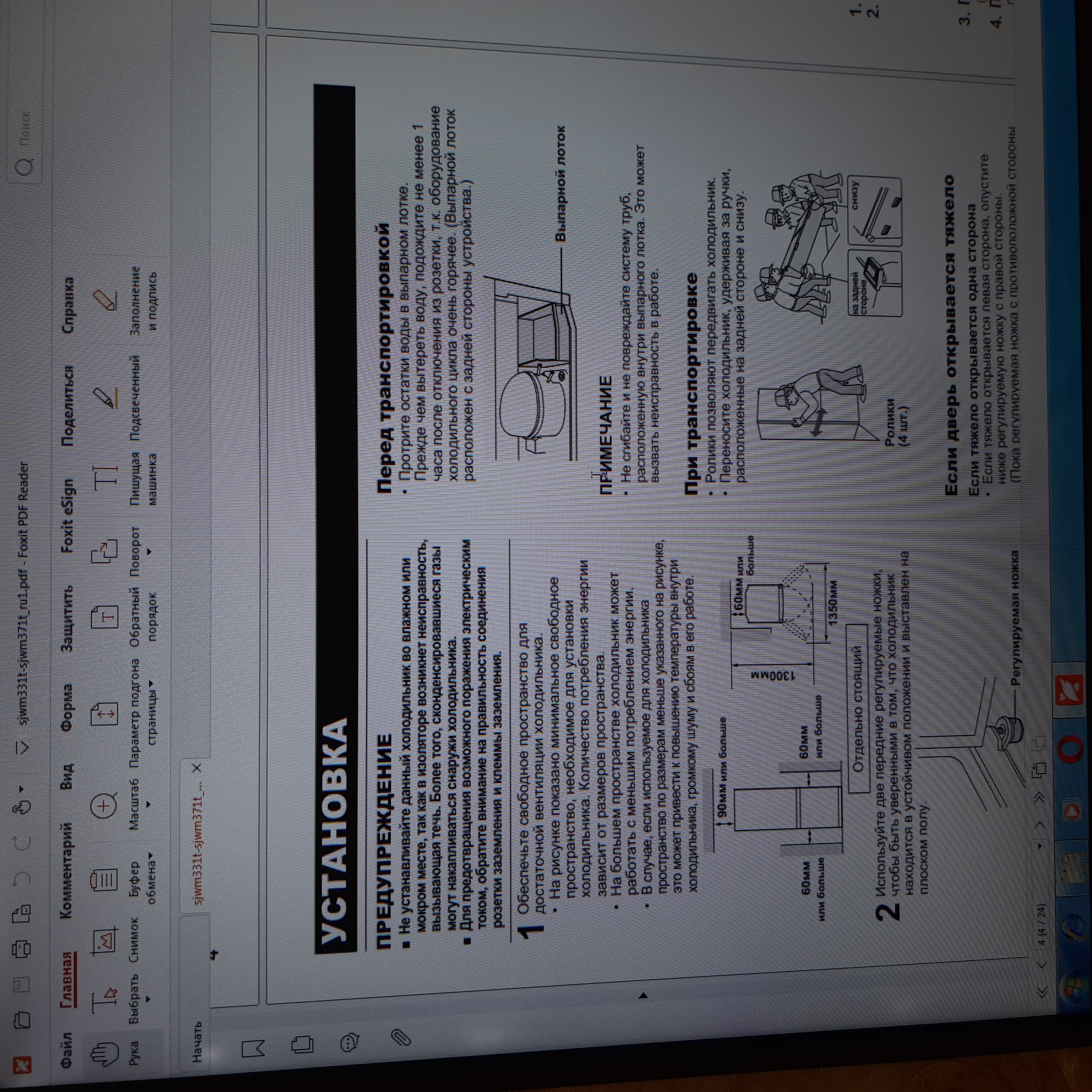

Холодильник должен отходить от стены не менее 6 см,
Зачем?

BV написал 11.08.2025 в 01:50
Зачем?
Это по инструкции. А так, по логике, если холодильник не встраиваемый, то нужна воздушная прослойка между стеной и холодильником, чтобы он не перегревался

Celtic написал 12.08.2025 в 00:49
Это по инструкции.
Можно скриншот?

12.08.2025 в 01:06:40
BV написал 12.08.2025 в 00:52
Можно скриншот?
Можно, позже. Инструкция в компе. Включать не хочу сейчас - он в другой комнате

Celtic написал 12.08.2025 в 01:04
Наверное, кухня бвла с небольшим уклоном, потому что воды под мебелью было значительно больше чем в другой части кухни. Кстати, небольшой уклон в сторону мебели хорршо помогает в таких случаях.
Я так и делал. И у меня там датчик Аквасторожа стоит. По поводу отступа от стены... Теплый воздух от радиатора все равно поднимется вверх, независимо от ширины зазора. Производители указывают температурный диапазон эксплуатации, ну скажем +10...+50С. И на верхнем пределе они гарантируют, что с отступом 6см холодильник будет работать долго. Но конкретно в вашей кухне какая температура??? И ещё момент... Есть у мну морозильная камера на -18С. И в дикую жару она часто включалась. Отступа от стены вообще нет . Я поставил на рубашку охлаждения плоский ребреный алюминиевый радиатор (борта 10мм) на термопасту, и проблема ушла.
Можно скриншот?
20250812_215019
