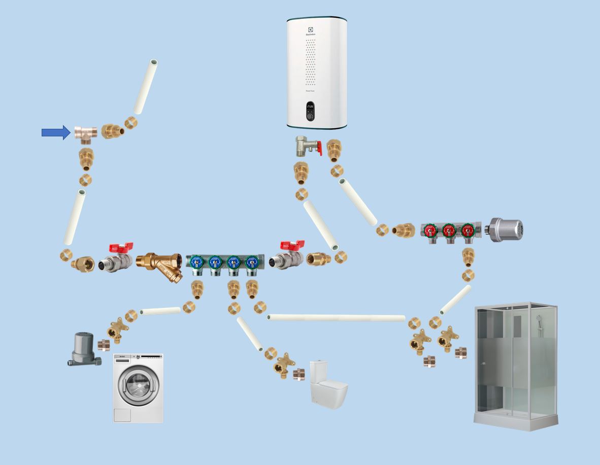

Спасибо большое. В результате остановился на такой сборке. Осталось сделать)))
Схема

АлексейТП написал 28.08.2025 в 17:30
Гаситель гидроударов на коллекторе лишён смысла: водонагреватель прекрасно справляется с этой функцией. Водорозетки можно выбрать с наружной резьбой, если доступны. Шланг стиральной машины обычно удобнее подключать параллельно стене; например, тройник отводом в водорозетку, гаситель вверх, футорка для шланга вниз.

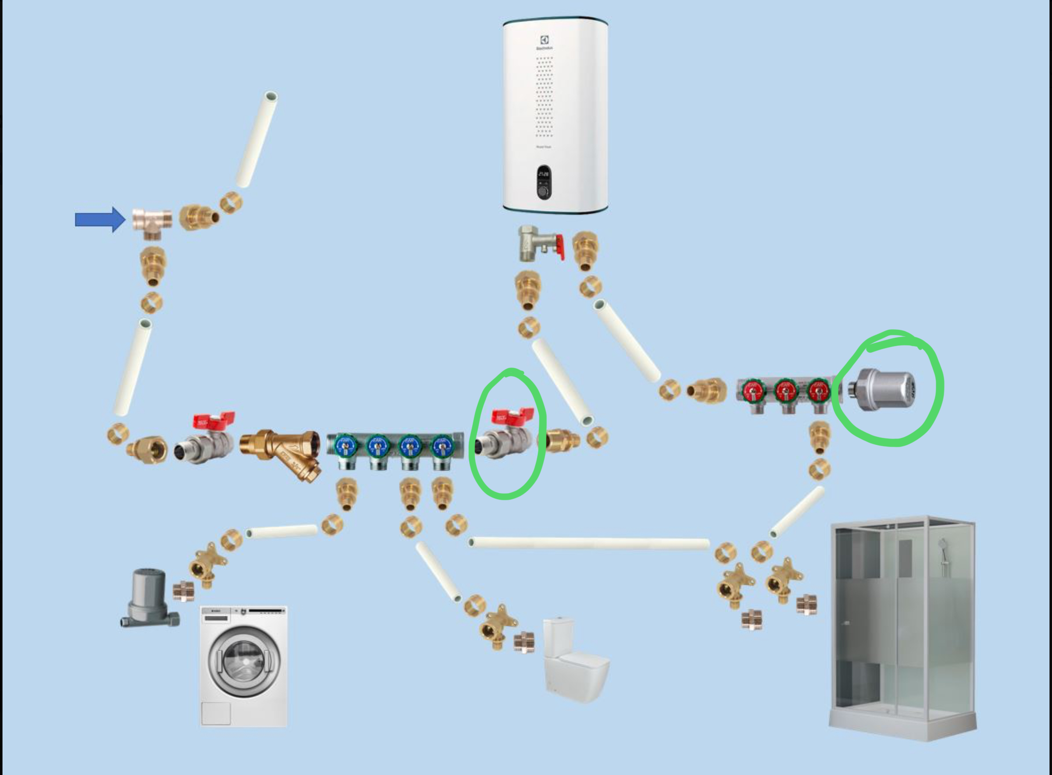

IMG_2677Отмечено лишнее

MADONNA написал 28.08.2025 в 22:50
Отмечено лишнее
Немного не понимаю, почему лишний кран. Он для перекрывания трассы к водонагревателю. Отключаем водонагреватель и при этом можно пользоваться холодной водой.

ВТБ! написал 28.08.2025 в 19:24
Водорозетки с наружной ищу, но у производителя как я понимаю их нет. Но это не проблема. Шланг стиралки про параллельность стене - согласен. В этом у меня все просто - водорозетка будет в углу)
