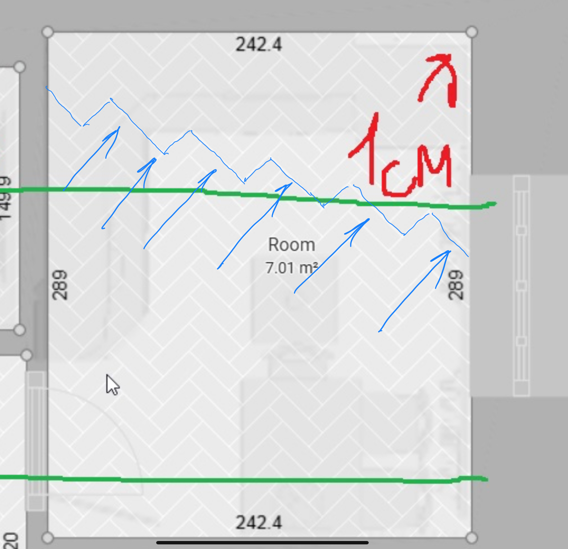

Сибиряк написал 01.09.2025 в 03:09
поясните. не понял схему. Как плиточник спрашиваю
IMG_2690Укладываешь плитку по плавающей стяжке до синей линии. Ждешь пару дней По краю плитки болгаркой прорезаешь стяжку и удадяешь (скалываешь) проблемную часть (на рисунке верхняя) потом подливаешь контактную стяжку и «ложишь» по ней плитку - таким образом все деформации оказываются на шве. Это момент который беспокоил БВ - что одна плитка может оказаться одновременно на двух основаниях - на плавающей стяжке и контактной - и по границе оснований лопнет. На самом деле это чушь, керамогранит не лопнет, но для самоуспокоения - вместе с презервативом на свечку можно и границу оснований разместить четко по шву. Стоит отметить, что и то и другое ему не нужно - но просто он любит задавать каверзные вопросы - а я люблю их разбивать своими простыми ответами.

Грэй написал 01.09.2025 в 08:04
Но я бы на всякий случай наклеил на стяжку(только там где она тонкая) какой нибудь армирующицй материал типа флизелина или холста .....
Это лишнее,не повредит но и не поможет. Керамогранит на разрыв в тысячи и миллионы раз прочнее тканных материалов.

Грэй написал 01.09.2025 в 08:37
моя цель усилить места стыка плиток керамогранита
Непонятен смысл усиления. Деформации будут - неизбежно. Будет трещина по шву (забитая пылью-грязью) Что даст усиление? И насколько усиление?

MADONNA написал 01.09.2025 в 09:24
армирование увеличит прочность стяжки на сдвиг Гипсокартон ведь армирован картоном, и его намно труднее сломать по сравнению с голым сердечником. Насколько прочней - не умею посчитать, но я убежден, что будет лучше.

Грэй написал 01.09.2025 в 09:41
армирование увеличит прочность стяжки на сдвиг Гипсокартон ведь армирован картоном, и его намно .....
Какие усилия и откуда возьмутся - ломать стяжку «на сдвиг»? Гипсокартон не армирован картоном - это технологический слой. наприме ГВЛ или СМЛ не армированы никаким картоном - но прочнее ГКЛ по всем параметрам. Арматура (всегда и везде) работает на растяжение. У тебя нет сил растягивающих поверхность пола. А от сдвига (то есть трещина уже должна быть) - от сдвига никакая сетка не удержит, направление сил поперек. На самом деле если ты положишь армирующий материал - то это как будто съел шоколадку или мороженное. Просто приятно и хорошо. Но лишено смысла. Ты хочешь положить что бы получить удовольствие от осмысленного улучшения, типа можно было плохо - а ты сделал хорошо. С точки зрения работы конструкции это пустая трата времени и денег.
Это будет, несомненно. Главное чтобы в случает поустот под стяжкой, плитка не провалилась ниже вместе со стяжкой.

Грэй написал 01.09.2025 в 09:53
Это будет, несомненно. Главное чтобы в случает поустот под стяжкой, плитка не провалилась ниже вместе .....
Поэтому я и считаю это лажей - все эти плавающие стяжки. Только контактные и чтоб намертво. Но если человек сознательно идет на такое (или неосознанно - консультанты запудрили мозг) - то кто-ж ему злобный буратино? Единственное утешение - удельная нагрузка на пол ничтожна и как правильно тут было замечено - распределена и плиткой и стяжкой.
