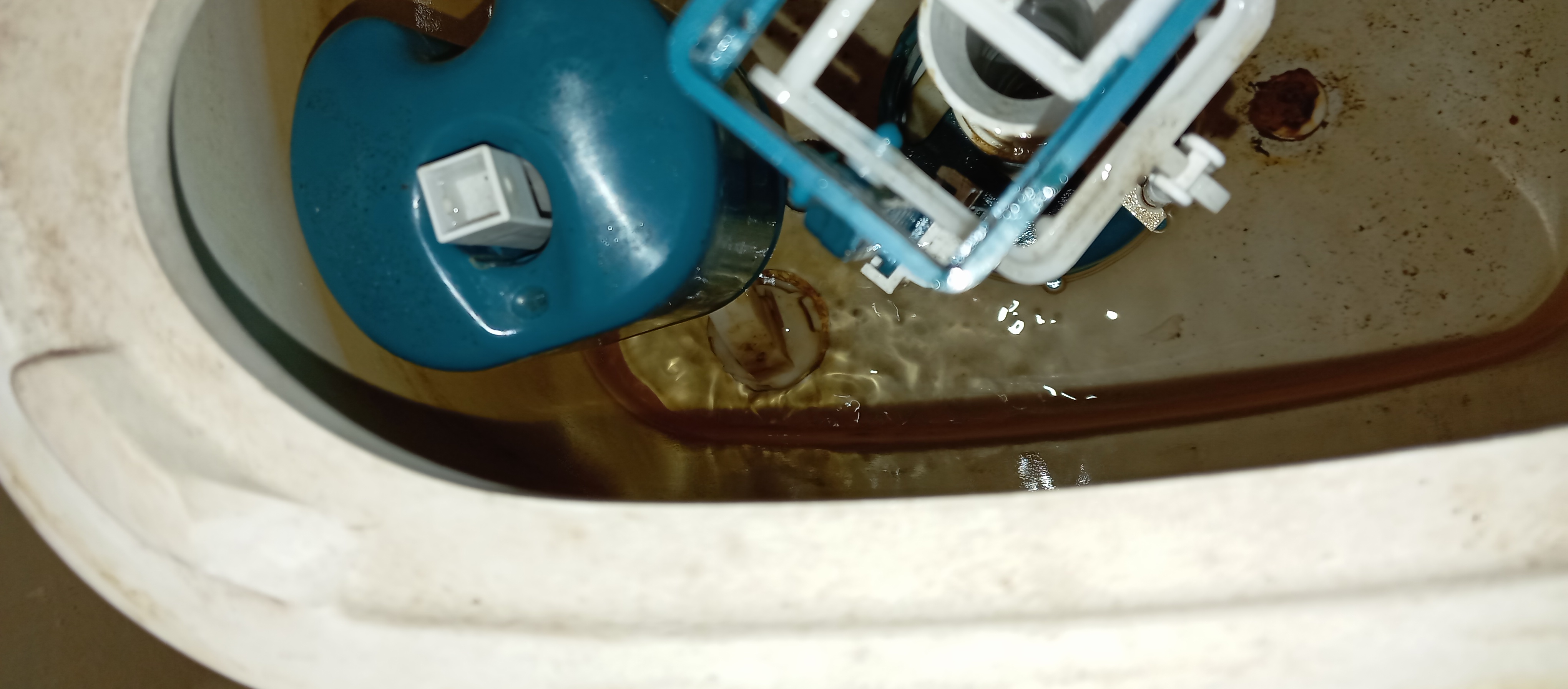

Из моего небольшого опыта, во всех современных унитазах с эпохи евроремонтов стоят пилотные клапаны, но толку то. Доработать заводской конструктив клапана?

Dmitry47, там меняли сдохший клапан. Изначально стоял пилотный

1000044465

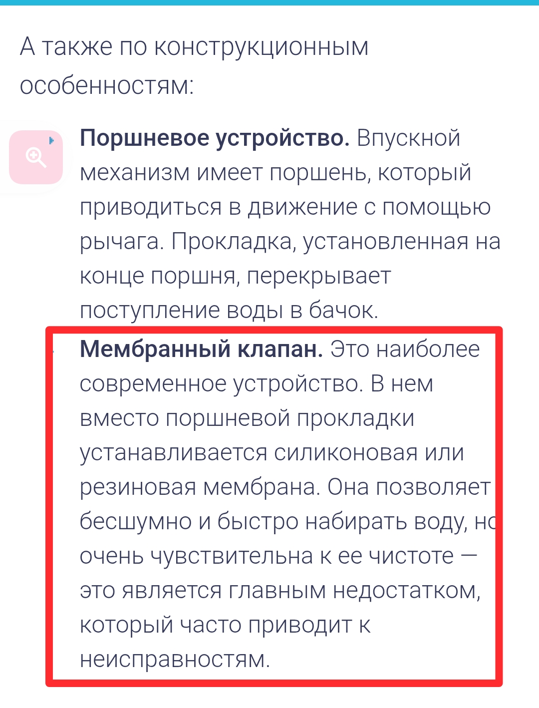

Я дико извиняюсь-но что такое пилотный клапан для унитаза? Тут-виды клапанов о таких ничего

Похож на не сильно старый и возможно пилотный. Механизм внизу и не снимая клапана в него не влезешь. В других - механизм наверху и у некоторых снимается.
И нет емкости над поплавком, для более надежного запирания, или второго поплавка типа "матрешка" как у иддис.
Самое простое - высыпать в бачек на ночь пакетик лимонной кислоты 80 грамм или больше. А вдруг наружние части клапана откиснут.... Ну а если нет, то хоть бачек будет немного чище.

Алексей Рыбкин написал 26.09.2025 в 14:17
Тут они названы мембранными

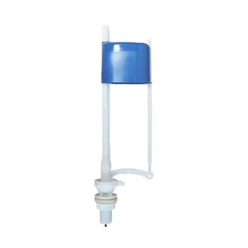

Похож на такой: image

n-p-n, этот похож на старорежимный, поршневой

n-p-n написал 26.09.2025 в 16:14
Похож на такой:
По описанию мембранный.

Dmitry47 написал 26.09.2025 в 17:10
Где там это? Не увидел
