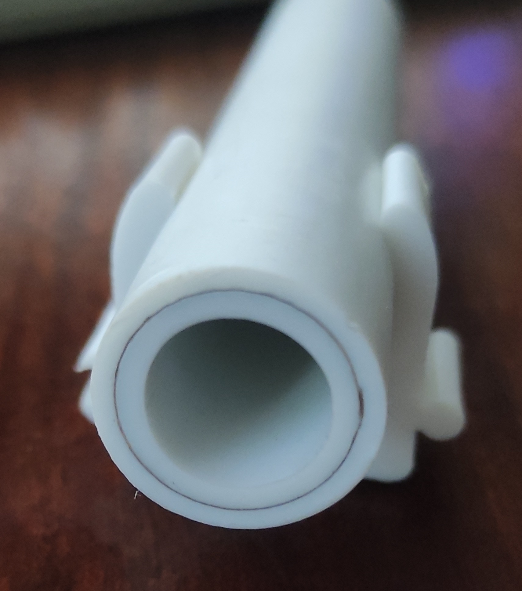

Всем привет! Дом пятиэтажка хрущевка 1985 года, ввод в туалете из стены, вода только холодная. Изначально были трубы стальные, лет 7назад поменяли проводку на металлопластик. Делали вроде слесари или из фирмы, или из ЖЕКа еще при маме, сделано все хорошо, везде пайка пластика. Остался кусок трубы от их монтажа, размеры такие=наружный ф20,3, внутренний ф13,3, толщина стенки=3,4мм. Посредине этот стенки виден тонкий слой алюминия. Труба очень жесткая, как металл.

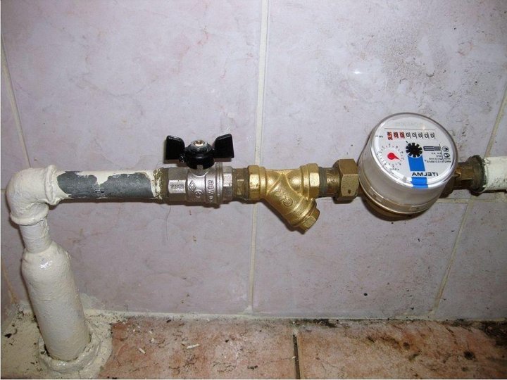

Вот собрался поставить счетчик на воду ITELMA, кран Бугатти уже есть, фильтр грязевик тоже есть. В самом счетчике уже есть на выходе обратный клапан, но, вроде нужно отдельно ставить еще один обратный клапан?
Я так понимаю, что мне надо отрезать трубу, припаять на нее муфту с резьбой 1\2дюйма, потом идет сборка=кран Бугатти+Грязевик+Счетчик+Обратный клапан= и вторая муфта резьба 1\2дюйма и паять на трубу металлопласт.

  7. Муфта полипропиленовая 20- 1/2" с внутренней резьбой комбинированная 2 шт/ Millennium=270р.   Последние поз.5-6-7=это муфты разных фирм, подскажите какие надежные? Главный вопрос про торцеватель=не совсем понимаю, зачем вырезать алюминий, и как он потом заплавится, ведь нагрев идет сверху трубы…
Чтобы туда не попала вода и не было расслоения.
vvv712 написал 21.10.2025 в 09:20
Нормально, валиком, пластиком с муфты.

Остался кусок трубы от их монтажа размеры такие=наружный ф20,3, внутренний ф13,3, толщина стенки=3,4мм.Посредине этот стенки виден тонкий слой алюминия.
Опять же неплохо фото. Есть алюминий у края, его надо снимать с конца трубы спец.инструментом или подручными средствами, лучше первый вариант. Есть алюминий в середине, его нужно вычищать из середины специальным инструментом и в идеале заплавлять конец после этого перед пайкой спец.насадкой или возможно само запаяется при использовании стандартных насадок.
При вставке горячего пластика накатывается буртик внутри и снаружи трубы. Или есть специальная насадка которая заплавляет конец отдельно. imageimageЕсли алюминий всё таки снаружи, а не в центре, то там зачистка внешнего слоя и паяется только внутрнений ППр.

Если потренироваться, то всё получится. Можно глянуть видео и всё стане понятно, что к чему, а если руки из нужного места, то получается всё с первого раза: поставить метку на трубы на нужной глубине, разогреть паяльник, прогреть заданное в табличке время трубу и фитинг и воткнуть один в другой без перекосов и без последующих попыток крутить или вынимать. Главное не перегервать и излишне не заталкивать трубу в фитинг, что бы не получить частично или полностью запаянное сечение: image
Если труб не много и идут открыто, то можно переделать на трубу без алюминивоего армирования.

Муфта 20х1/2"
Почему в двойном количестве? Обычно весь комплект счётчика стоит на стальной трубе (если стояк не менялся), а дальше уже соединение с вашей трубой. Тогда достаточно одной муфты с внутренней резьбой, чтобы туда вкрутить второй конец счётчика с обратным клапаном. imageimage Ну ввод счетчиков в эксплуатацию БЕСПЛАТНО через УК или водоканал (в зависимости от того кому перечисляете деньги за ресурс) - постановление 354, пукнты 81-81.14, 82А, 85.
На ваше усмотрение.
ОК из полусгона счетчика выкинуть, либо покупать полусгон без клапана. Этот клапан дрянь.Проходное сечение маленькое.
Внешний ОК на ХВС не нужен. Исключение - скачки давления в стояке - тогда счетчик может немного накручивать без потребления.

Труба МП20Фото в туалете не могу найти, но Описание=есть стена, из нее под 90градусов торчит труба ввода=5см, припаян уголок 90градусов влево=припаян кран ввода=дальше идет труба вдоль стены 50см потом стоит тройник с краном на бачок унитаза, потом еще 10см трубы и подряд два уголка 90градучов и труба разворачивается на 180градусов и опять вдоль стены идет вправо и через стену уходит в ванную и далее в кухню... Так вот на этом отрезке 50см и надо установить сборку=кран Бугатти+грязевик+Счетчик+Обратный клапан=это все металл-латунь на резьбе, и далее=Переход на МП-трубу=Муфта резьба 1\2дюйма и припаять на МП-трубу. Вот поэтом у и ДВЕ муфты)
Что касается моего вопроса про слой алюминия=ведь толщина стенки=3,4мм, и это ВНУТРИ трубы, а при пайке нагревается верхний слой этой трубы, и еще выше паяется Муфта. Этот же алюминий остается ниже=в самой трубе где идет вода...

vvv712 написал 21.10.2025 в 10:39
Вам уже ответили. Как еще объяснить, что к свою АЛ не должна проникать вода?

vvv712 написал 21.10.2025 в 11:14
не понял КАК это предотвратить(
Перечитайте еще раз выше в теме.
