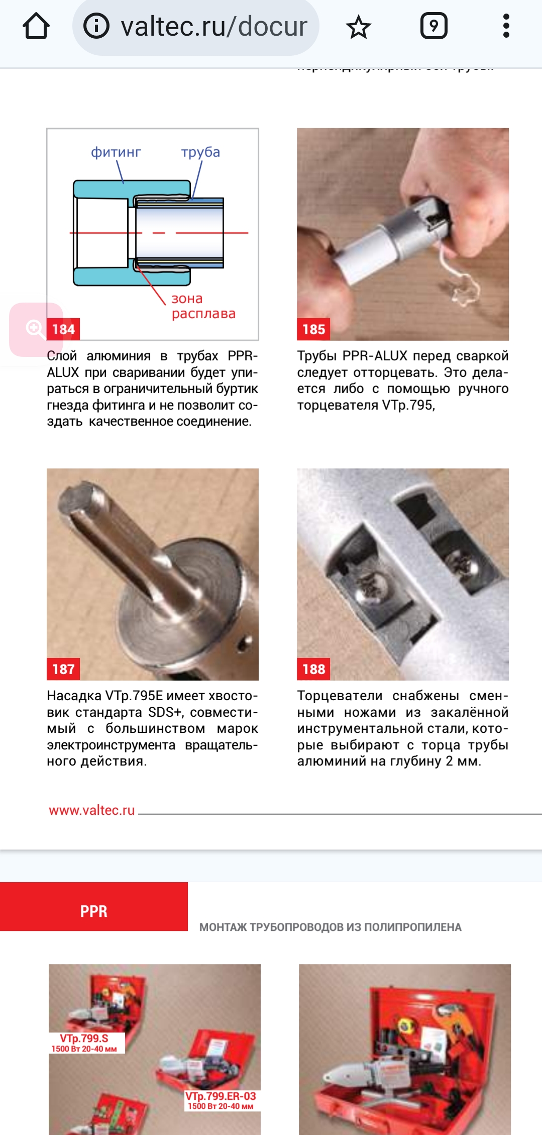

Да, понял, торцевателем сделали канавку и вырезали АЛ из средины. Потом вставляем эту трубу на паяльник во втулку=нагревается верхний слой МП-трубы и ТОРЕЦ тоже, и торец заплавляет доступ к АЛ. Только это как-то ненадежно=чуть меньше вставил и торец не нагрелся, передавил и пластик сгорел и АЛ вышел из паза... А ведь есть еще такой момент=разность диаметров! У МП-трубы=стенка 3,4мм, а у Муфты всего=2мм, почти в 2раза меньше, время нагрева на паяльнике=7сек для обоих...

Есть кусок трубы.... Что мешает сделать несколько пробных паёк и разрезать потом вдоль?
У вас есть данность - такая труба от краника и поменять ее без большого геморроя вы не можете. Поэтому придется работать с тем что есть.
Хотя вопрос - точно от стояка до ПП крана такая же труба с алюминием в центре? Может там, до крана другая?
vvv712 написал 21.10.2025 в 12:26
Из-за неудобства и более сложного процесса подготовки и пайки такие трубы перестали производить.

Если вы так сделаете, то сечение в месте пайки превратится в воробьиную жопку) Но алюминий врядли вылезет.
Это справедливо для пайки любых ПП труб.
Один раз монтажники (из фирмы, с опытом!!!) так запаяли трубу, что даже воздух не проходил!)
Именно поэтому - делайте пробные пайки! Благо есть на чем потренироваться. Сильно греть, долго греть, сильно вставлять плохо! Делайте отметку маркером на трубе до какого места вдвигать в муфту! Не крутите спаиваемые детали при вдвигании и после!

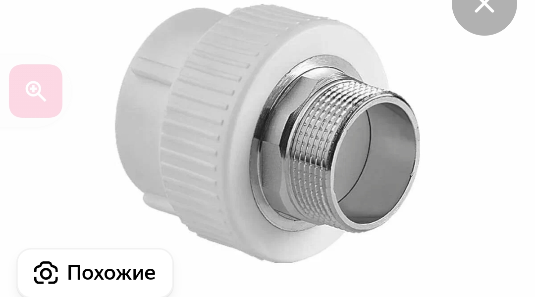

припаять на нее муфту с резьбой 1\2дюйма, потом идет сборка=кран Бугатти+

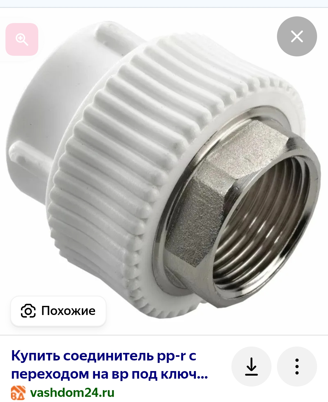

1ю муфту лучше такую с гранями под тонкий ключ - позволяет удерживать и не провернуть металл в пластике
Screenshot_20251021-130231 Краник мама-мама с рычагом
Фильтр желательно с пробкой где нет ушка под проволоку для опломбиравания.
2я муфта тоже с гранями....

Найдите инструкцию производителя таких труб - будет точный ответ, а не кто то там в инете наврал. И с учетом вашего диаметра трубы.
Screenshot_20251021-142937 Где тут про фаску?

Подавляющее большинство армированных труб - стеклопластик в середине - не нужно ни снимать слой сверху, ни хитро торцевать. (Многие не делали эту операцию) И исключены проблемы с возможным расслоением по Ал слою.
