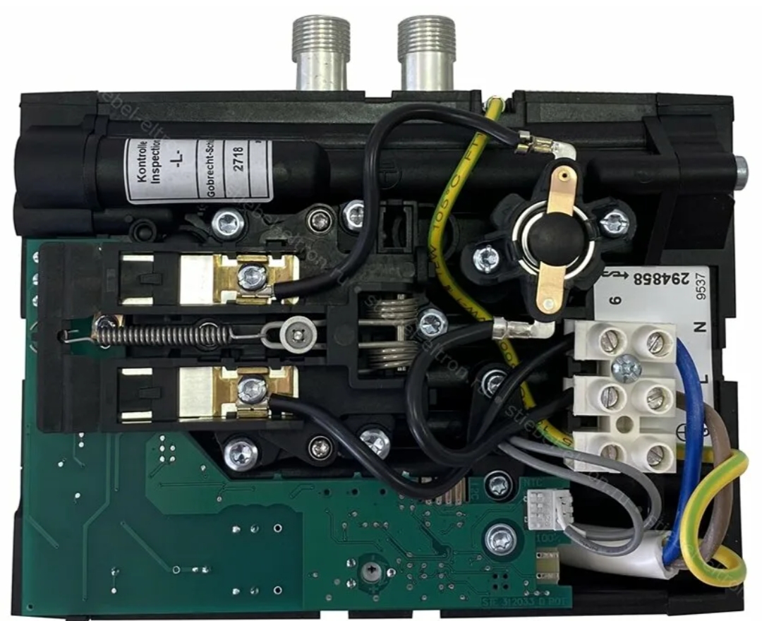

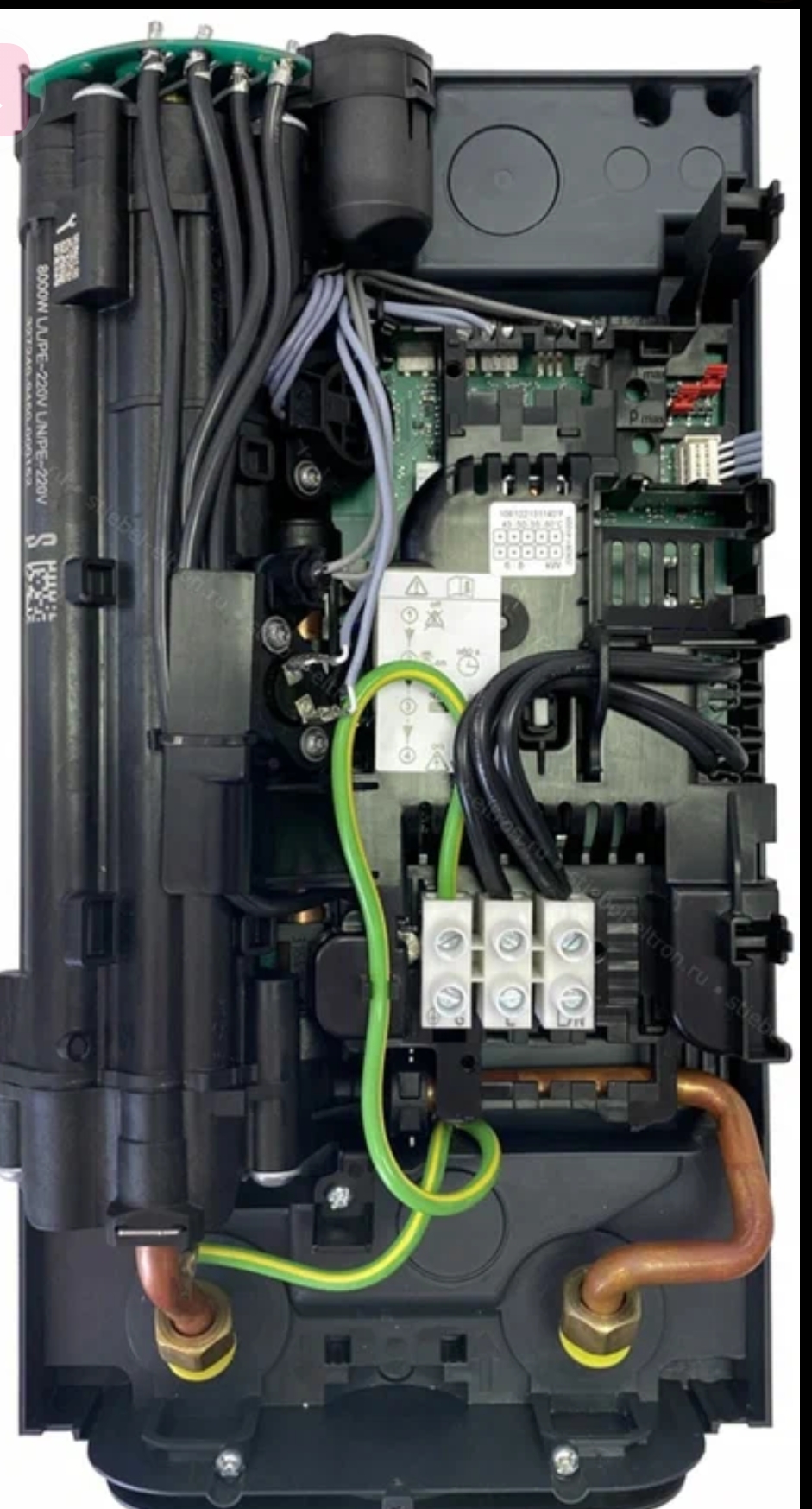

Сообщений: 137501
10.01.2026 в 13:14:36
ВТБ! написал 10.01.2026 в 12:54
чем сквозная коррозия медной трубы не самого маленького диаметра.
Штибель элтрон.... поищите что там внутри...
ВТБ!
ВТБ!
Дилетант
Сообщений: 27859
10.01.2026 в 13:21:55
BV написал 10.01.2026 в 13:14
Даже страшно искать. И сюда пластик воткнули?!
Сообщений: 137501
10.01.2026 в 13:37:46
ВТБ! написал 10.01.2026 в 13:21
Поищите, понравится... И паспорт... по проводимости воды...

Сообщений: 137501
10.01.2026 в 13:48:02
ВТБ! написал 10.01.2026 в 13:40
теряю веру в человечество. :/
Два гвоздя в вашу веру: Screenshot_20260110-134446 Screenshot_20260110-134615 соединения с пластиком тоже интересны.
Что там говорили про минимизацию соединений и в том числе на коллекторе и устранение на нем краников?)))
