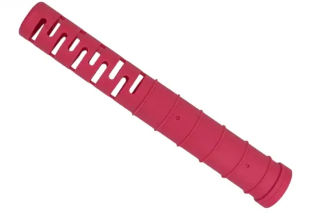

fhntv написал 20.11.2025 в 11:54
ну да , вода притока подмешивается к нагретой - опять удивила практика теоретика ?
Вы своим бойлером пользуетесь?
Screenshot_20251120-133428как думаете, что это?
у меня стоит термекс 50 литров под мойкой , там два габарита есть в линейке
Так прям под мойкой, или рядом? ;)

BV написал 20.11.2025 в 13:35
что это?
насадка подмеса, стоит на входе

fhntv написал 20.11.2025 в 17:40
Ну и как через нее наполняется бойлер, весь перемешивается и при пользовании на выход сразу прет смешанная вода? ;)

BV написал 20.11.2025 в 17:59
я понял что вас возбудило ) еще раз тезисно : вода естесно подмешивается естесно на выход первые полфлакона прет естесно горячая кипяток далее температура падает по графику подмеса , хотел было сказать по экспоненте но вы же домотаетесь )
