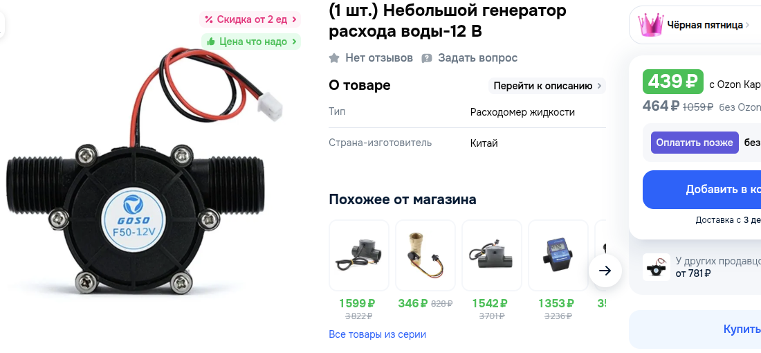

Есть вопрос немного не в тему... Датчик протока, простой дешевый на давление на расход 1 л/мин (меньше -лучше) , самотеком с высоты столба 0.3-0.5 метра? Коммутация 12в DC 1A максимум. Что-то есть готовое, или колхозить?
Колхозить, но начать с этого: Screenshot from 2025-11-20 18-24-21

BV написал 19.11.2025 в 23:22
Есть еще идеи? По принципу работы "не крыльчатка, турбинка"...
Через промежуточную емкость с заливным клапаном как в унитазе. На уровень бачка геркон. Самотек - из емкости. В емкость при снижении уровня долив через клапан. При расходе через буквально грамм 100-200 (можно точнее настроить) срабатывает геркон.

Самотеком с 30 см - провернет пол-литра в минуту?

BV написал 20.11.2025 в 19:11
У этого нет. 1-30 л/мин. Тогда его младший брат:
Модель: YF-S401 / аналог Питание: 3.5\~24 В постоянного тока DC Потребление тока: не более 1.5мА @5В (макс. 20мА) Ток нагрузки, макс.: 10мА Пропускная способность: 0.3\~6л/мин Давление жидкости: до 0.8МПа (8бар) Датчик Холла HAL502: 5880 имп/л ±2%, формула F = 98 * Q (л/мин) Патрубок, резьба: коническая BSPT G1/16" (внеш. 7.3мм, внут. 3.8мм) Длина соединительного шнура: 150мм Марка провода: AWG22 Условия экплуатации температура: 1°С \~ 80°С влажность: 35%-90%RH Размеры: 62.9 х 34.9 х 27.5мм
Или еще чувствительнее FM-HL3012 75 мл-760 мл/мин.
Вопрос в максимальном потоке - какую пропускную способность надо обеспечить?

Мишутк написал 20.11.2025 в 19:18
Маловато, но может прокатит.
Пока не знаю, но допустим 5-10л/мин.
