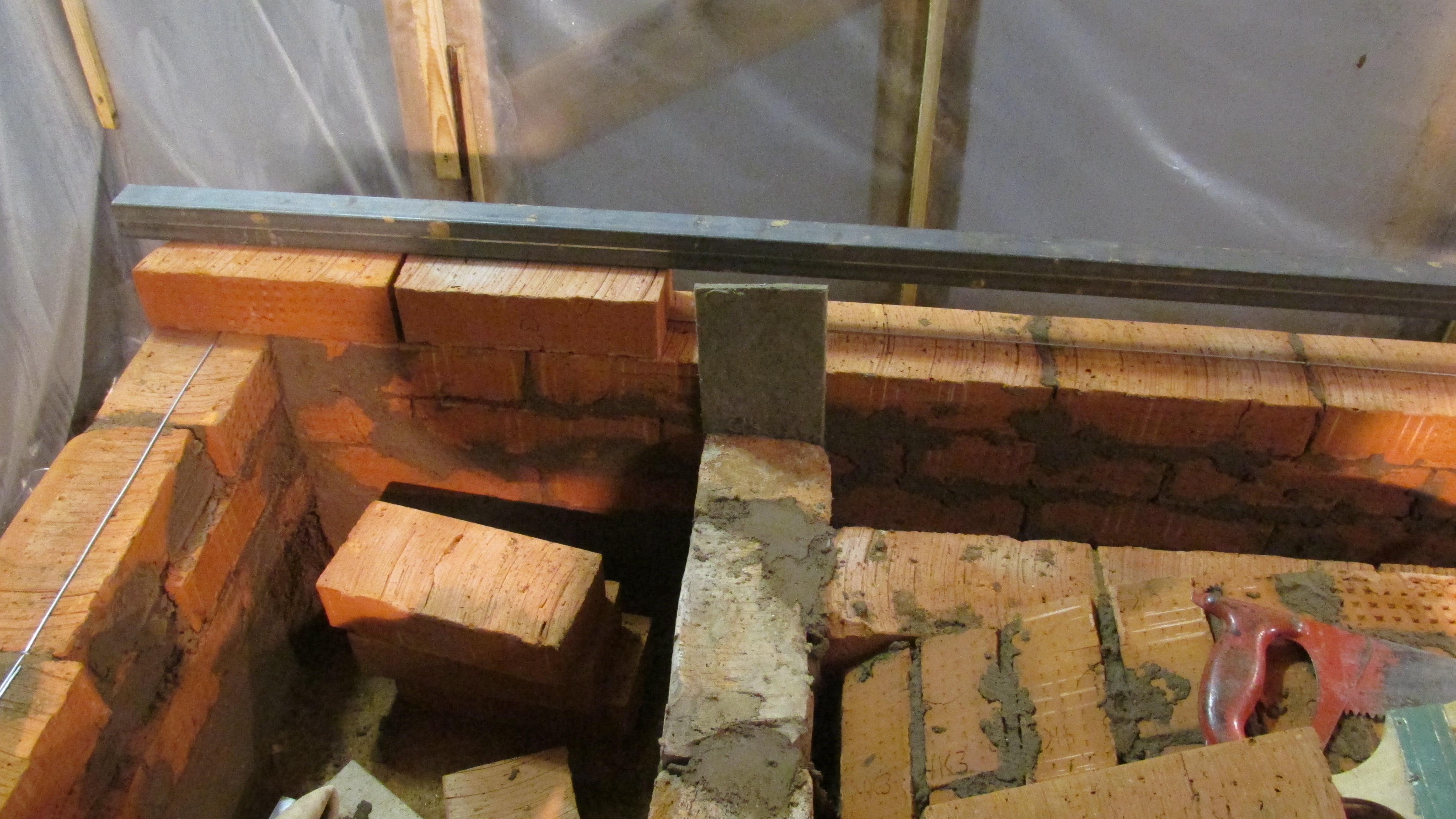

третьей заменил строительный кирпич на печной
Сорри, я не в курсе что такое именно печной кирпич, его отличия, кто его делает и где его купить. Наверное облицовочный керамический, с маркой побольше типа М200...400 и с хорошей геометрией без трещин? Так? PS Печь сложена из полнотелого красного облицовочного кирпича с гладким ребром, марку не знаю. Отделки поверх кирпича нет.

В теории. На практике и просто не нужно и тяжело уже такие подвиги. Печь большая, там еще и камин (бесполезный, как украшение интерьера) с другой стороны.
Мне в 76 не легче было, но увидев вечером огоньки из щелей между кирпичами заставили срочно принимать меры. Да еще и младшего братика кавид победил, а печь уже разобрана до основания. Увеличил фундамент и погнал стиснув зубы. Забыв совсем о том, что печь решил увеличить. Пришлось строительный использовать. Но его качество не то, что при СССР было. Де и не слышал я в те времена о шамотном.
Я лично брал Витебский, в те времена был лучшим. Покупал на строительном рынке. Да и после его же взал на поддоне 330 штук с запасом. Вот что поиск выдал https://www.google.com/search?q=%D0%BF%D0%B5%D1%87%D0%BD%D0%BE%D0%B9+%D0%BA%D0%B8%D1%80%D0%BF%D0%B8%D1%87+%D1%8D%D1%82%D0%BE&sei=DuIdaearNtyg1fIP9ouAmAk Про кирпич лучше в моей ссылке почитать, да и советы еще могут там дать. Правда сайт совсем глохнет, меня уже то признает, то пишет пароль не верный. Но мне он теперь вряд ли понадобиться.

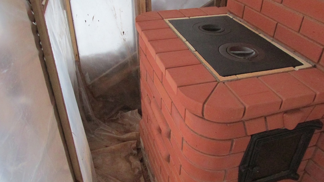

Поэтому и решил снимать острые углы сделав приспасобу. из болгарки.ф1

BV написал 19.11.2025 в 19:43
На том же печном форУме попалось что-то типа, что в РФ нормального печного кирпича не производят.

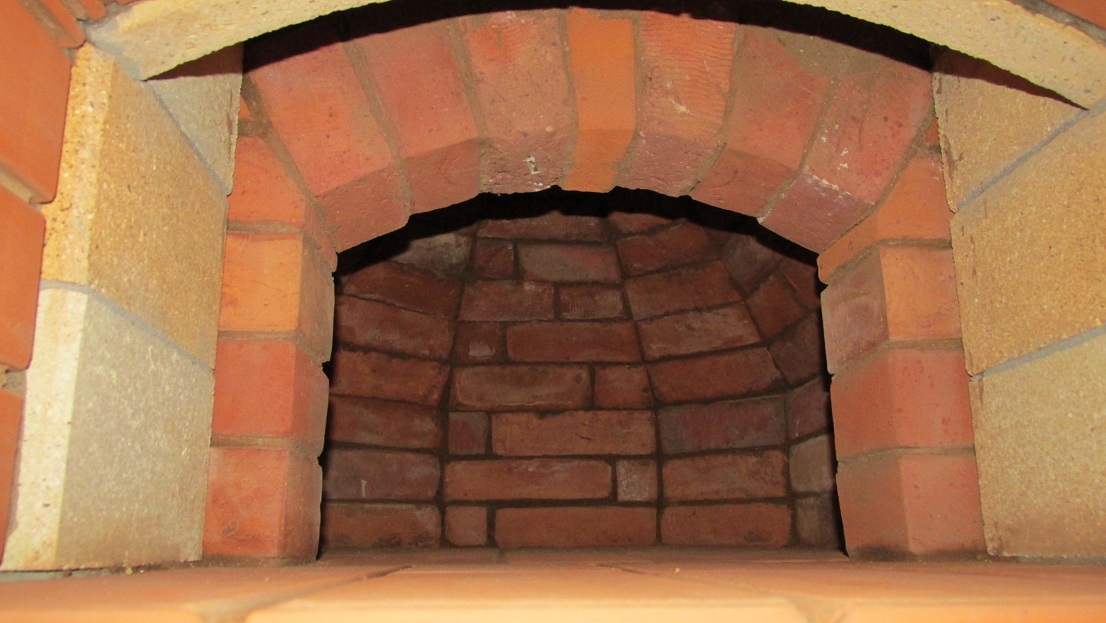

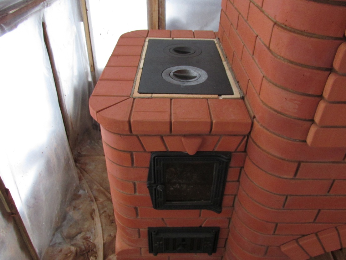

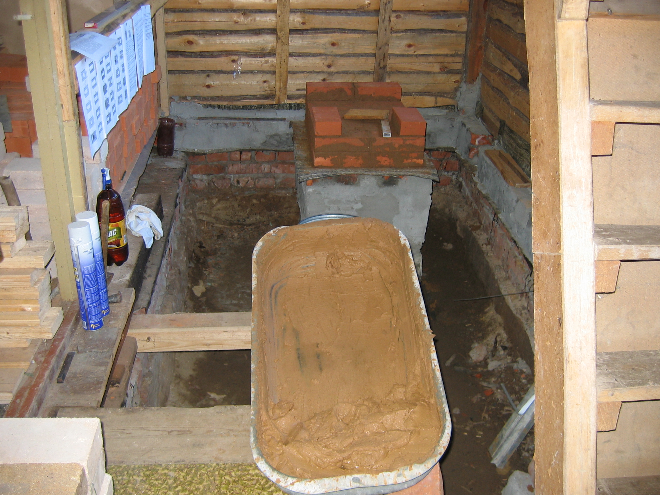

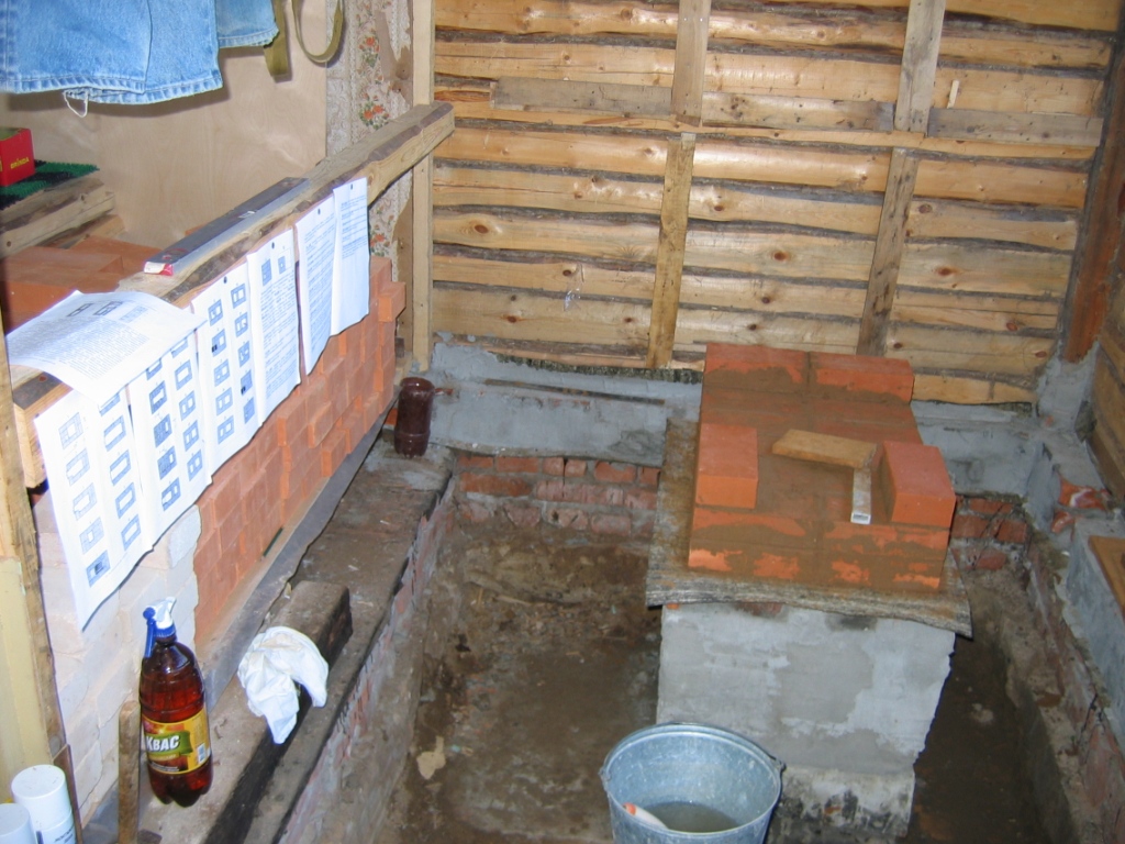

Поэтому и искал витебский. С шамотным проще было. У брата на работе разбирали котельную. Оттуда и набрали, тем более, что он был обожжонный. А вот на форум заглянул уже через несколько лет. Только в интернете нашел первую порядовку. Сейчас даже с видео как возводить. Оттуда и взял свою, лишь увеличив чуть в размере, чтобы не пилить пополам. Вот начало печных дел на даче. Глаза боятся, руки делают.пп1

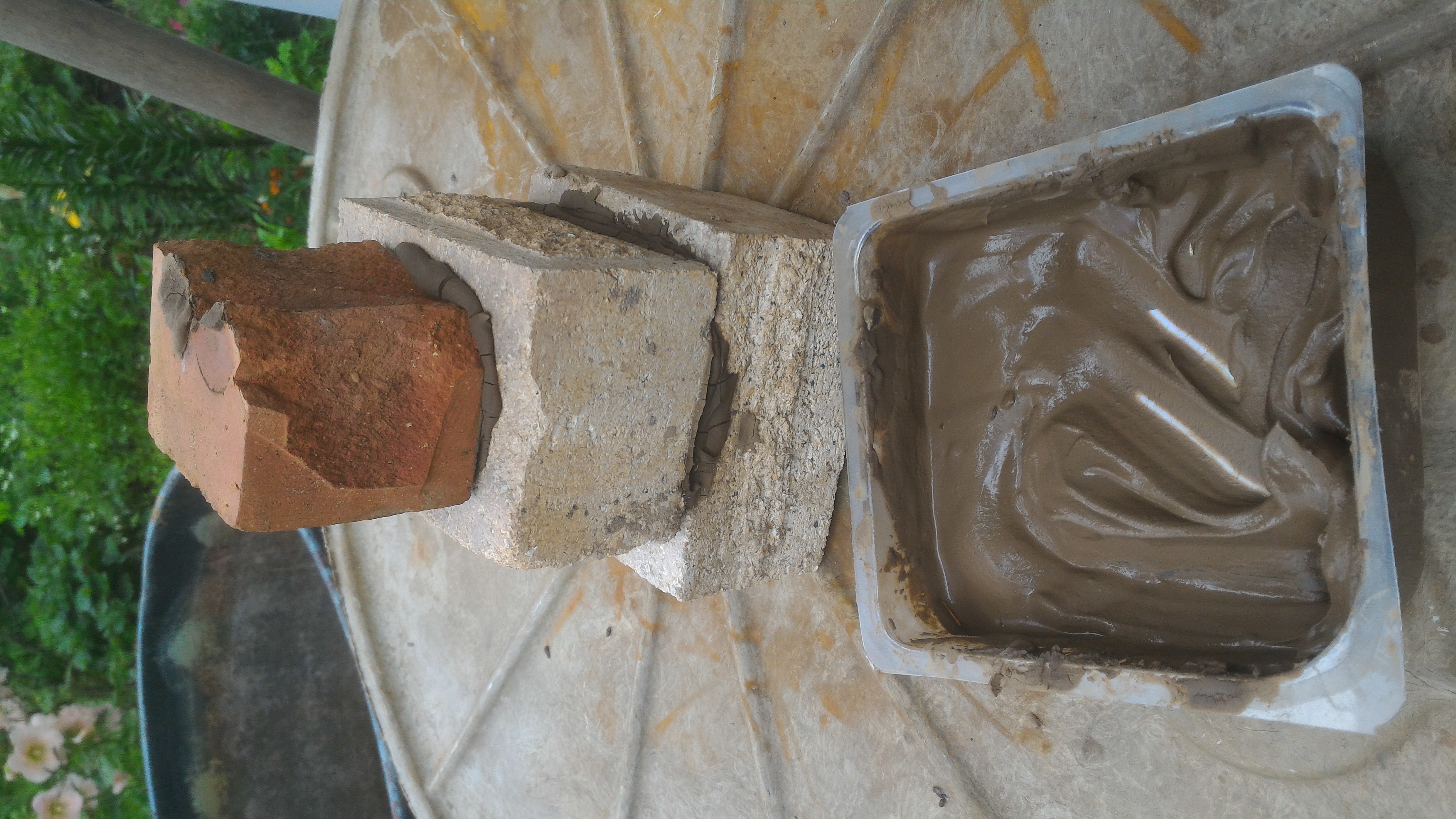

BV написал 19.11.2025 в 21:31
Zubr56,  Какой раствор (самомес или покупной) и толщина шва?

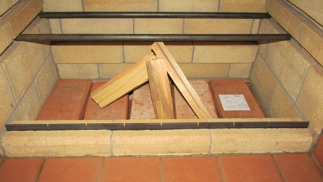

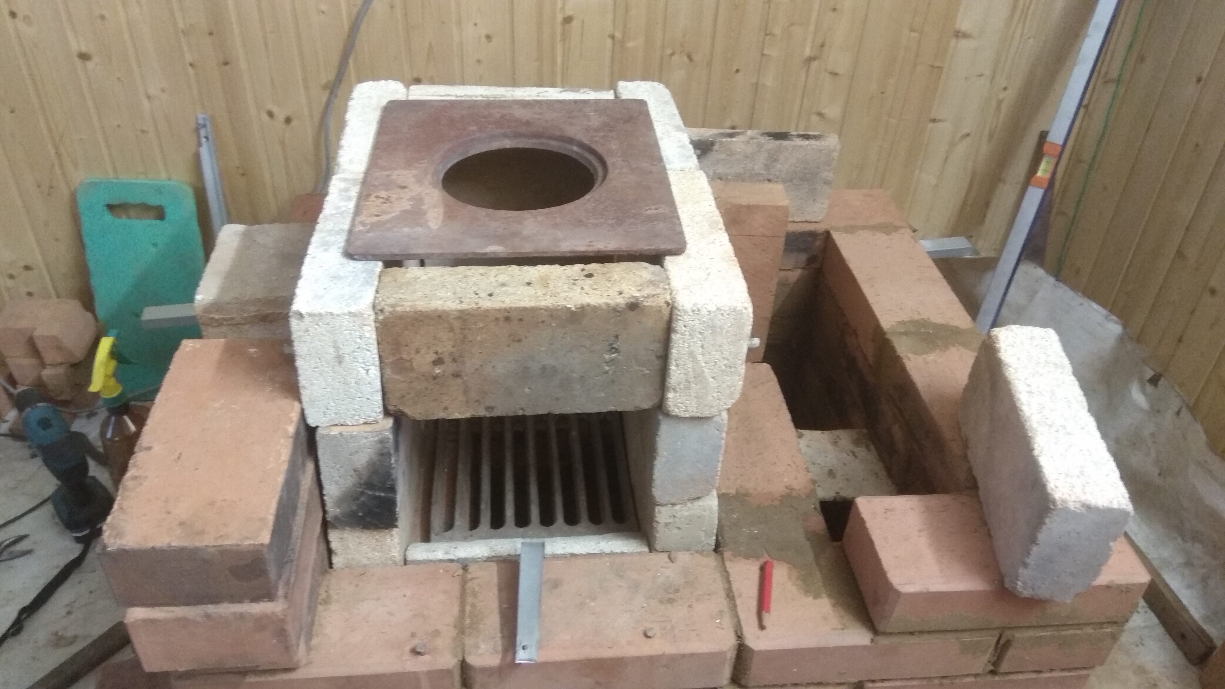

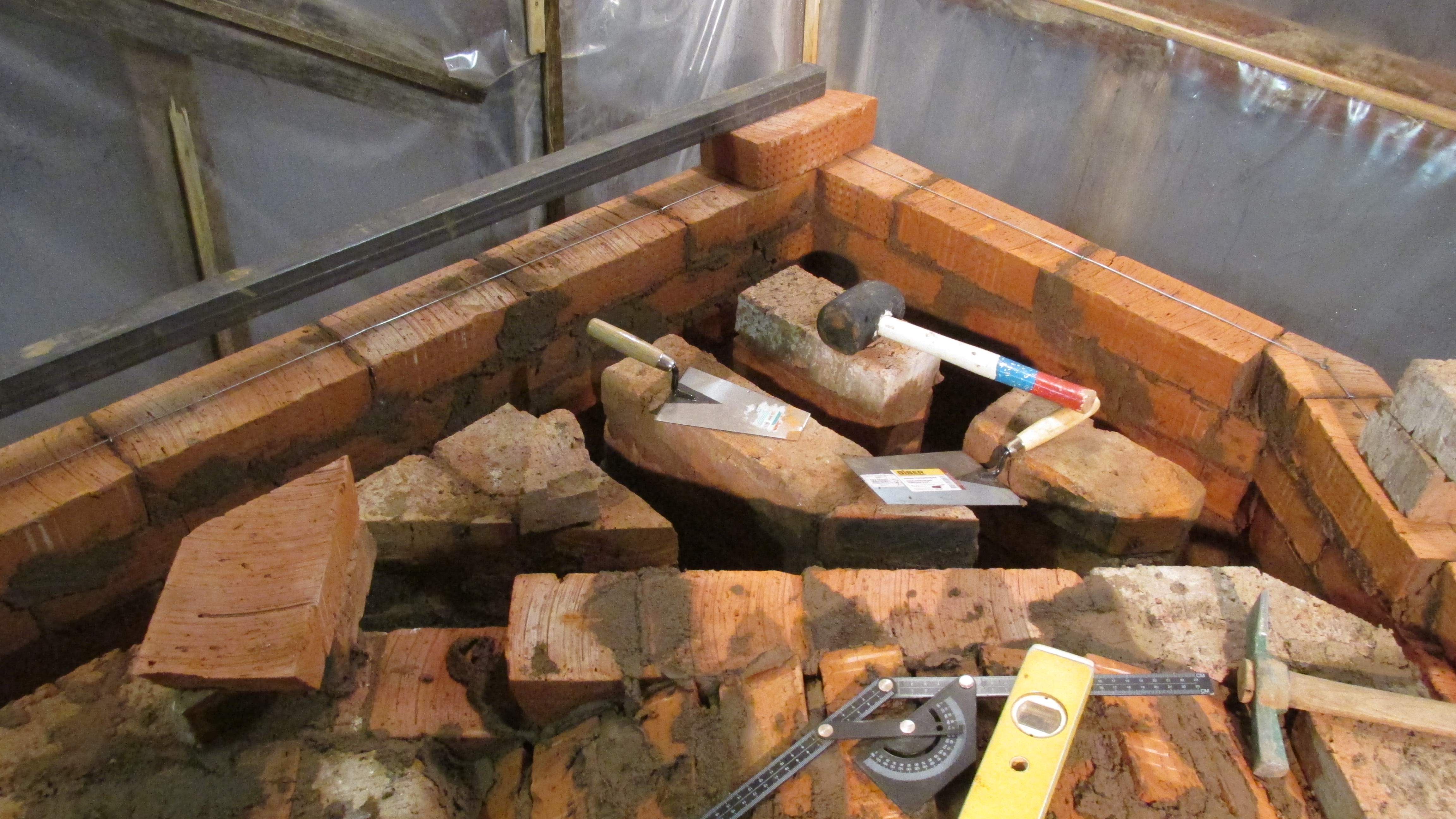

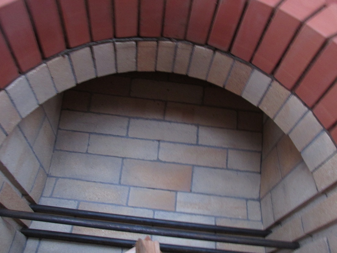

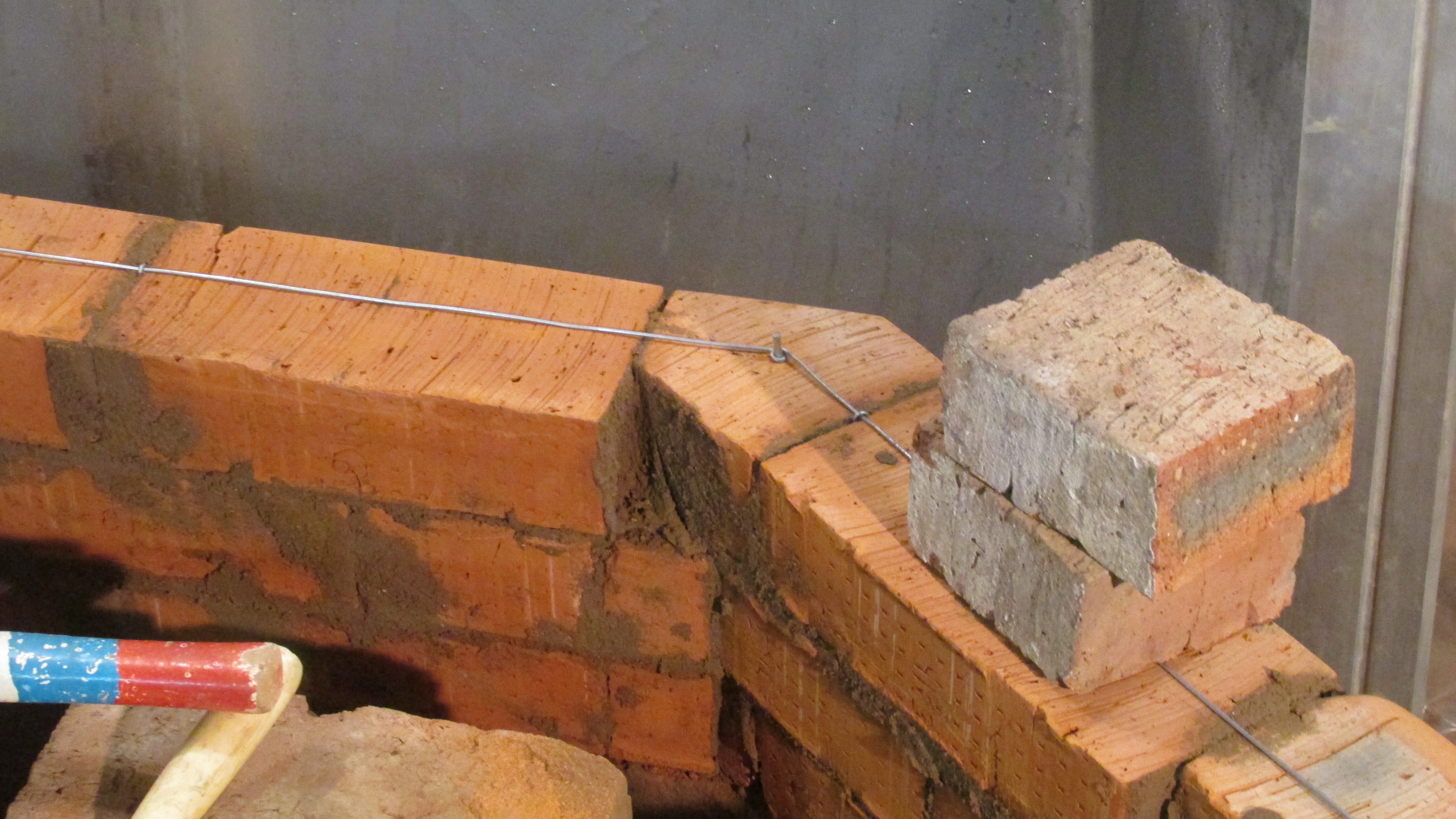

Пока искал фото, случайно вышел из сайта. Начинаю по новой. Само-мес для печного и покупной для шамота. Глина по всему участку на штык лопаты. А вот для шамота на мешке не слова, что в раствор нужен наполнитель, это песок. Когда экспериментировал проверил сцепление и понял, что то не так. Форумчане на другом форуме подсказали. Толщина шва видна на снимкешамотшвыМежду печным и шамотом, как говорил, д.б. пространство, нельзя их крепить между собой. Я его выдерживал вставляя картон. Говорили можно не вытаскивать.со временем сгорит. Я все же вытащил. Не думаю, что Ваша топка будет меньше моей. Единственное что это посложнее чем в моем случае. А верхний кирпич крепил на железный стержень, просверлив его посерединеВот крепление верхнего кирпича топочной камеры. Да и шамотного нужно не так уж и много, видно на снимке.Так проверял сцепление и обнаружил, что что то не так.. На концах резьбы нарезал, хотел еще и стянуть, но передумал. А вот Вам нужно если так же будете делать, это отверстие делать на уровне шва между печными кирпичами, просверлив там отверстие. Через него вставлять стержень в шамотный кирпич. Думаю на все вопросы ответил. Повторяю, я не печник, но имея какой то опыт, помощь форумчан можно попробовать. Всю трудовую деятельность занимался ремонтом и эксплуатацией ЭВМ и ремонтом компьютеров. Теперь на даче ТОЛЬКО все сам. Нанимать пенсионерам безумно дорого, еще и бракоделам. Вот в этом году и сварку освоил, пусть не гладкий и ровный шов, но сам. А вот ИБП как здесь писал, так и не удалось починить. Видно потому, что генератор подключил и был на подхвате, заводить не пришлось. Так же как и разделить питание отдельно холодильника и морозилки. Сразу по приезду привезли продукты на месяц. https://mastergrad.com/forums/t323381-smart-ups-rt-3000/?page=2#post7249517. А вот на форуме "Монитор" меня закрыли НАВСЕГДА Не понравился вопрос "Куда дальше копать" да и обойдусь.
