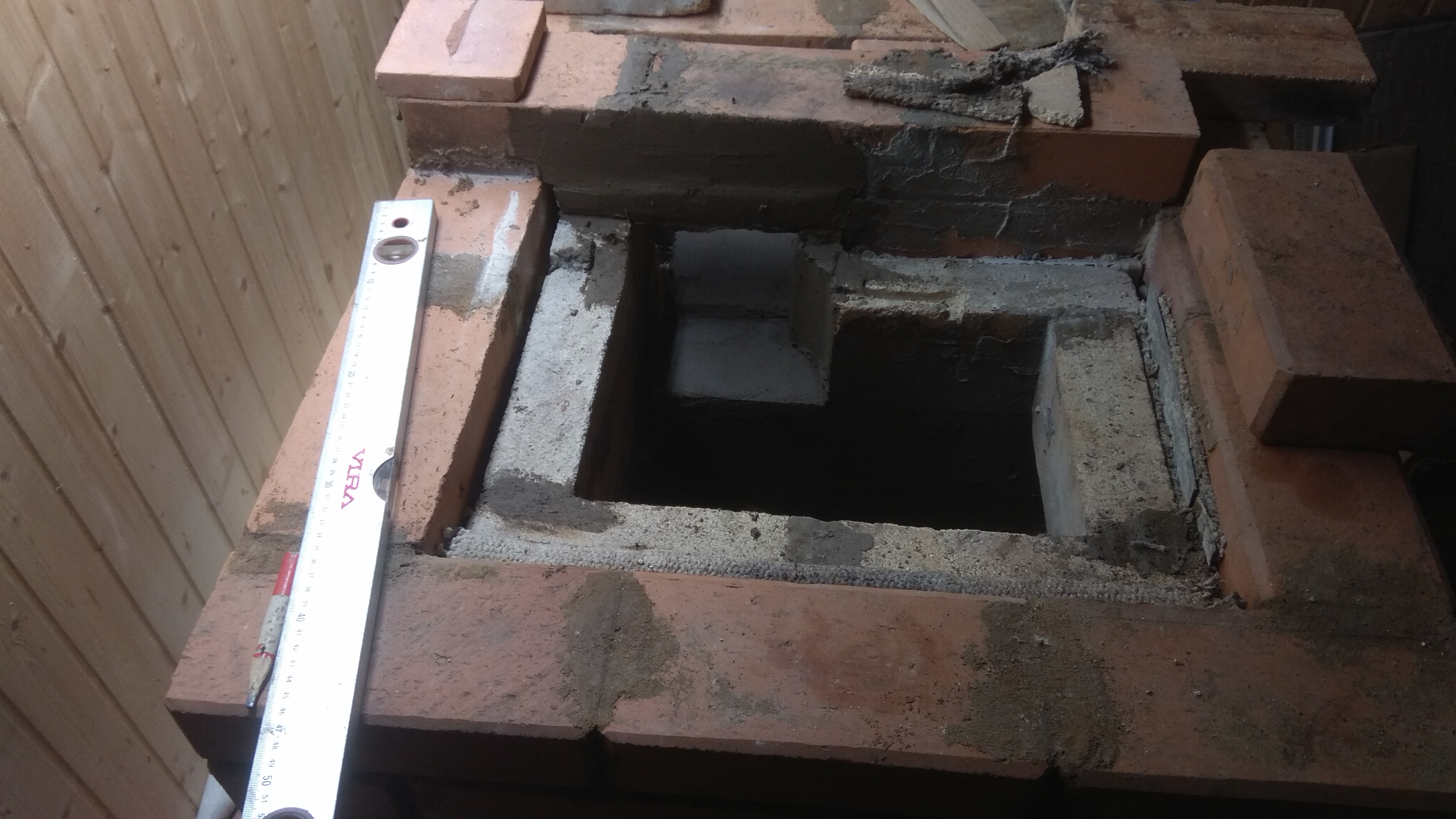

А вот для шамота на мешке не слова, что в раствор нужен наполнитель, это песок. Когда экспериментировал проверил сцепление и понял, что то не так.
Так в итоге - с песком? Я так понимаю, что спец растворы для шамота - это молотый шамот + глина.
Zubr56 написал 20.11.2025 в 11:39
Глина по всему участку на штык лопаты.
Есть голубая глина, но заметно глубже....
Не думаю, что Ваша топка будет меньше моей
Мне неудобно, что она узкая.... такая же шириной в кирпич.

BV написал 20.11.2025 в 11:55
У меня и такая попадалась. А метрах в трех нашел и для этого.

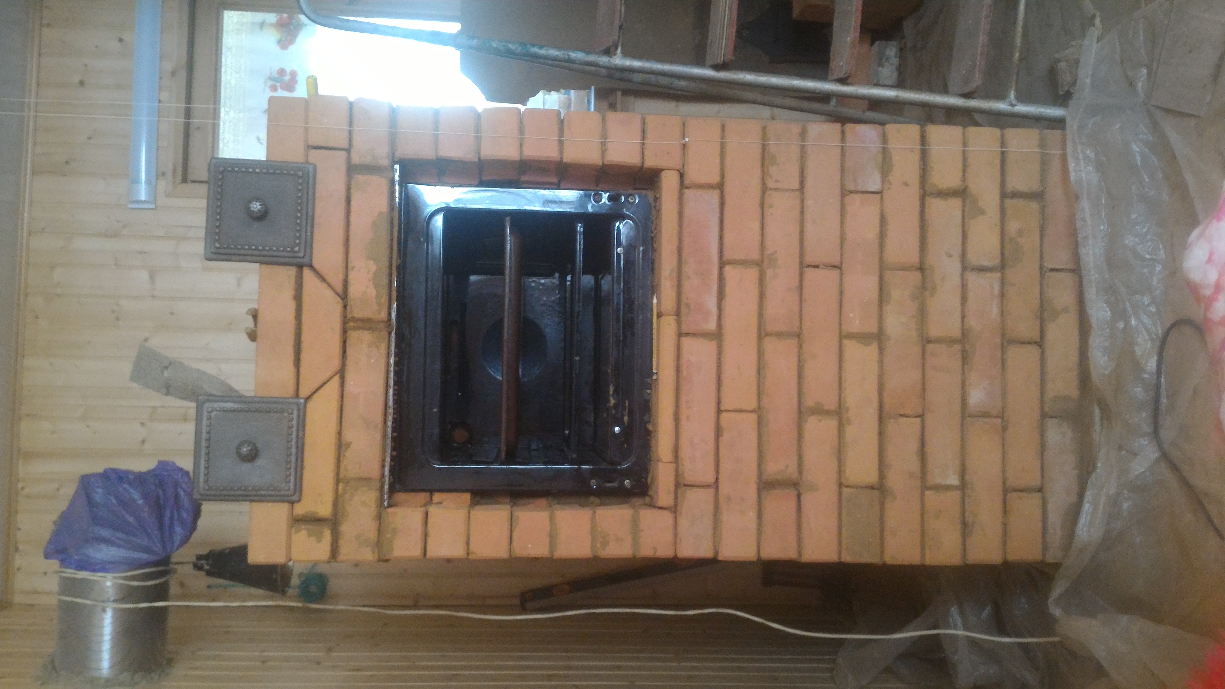

Так сняв варочную панель, которую все равно нужно переделывать, сверху фонарик для подсветки и топочная дверца в помощь. Через нее и помощник может пригодиться. топливная камера в сбореСверху ложил варочную плиту. Демаю между варочной и перекрытием достаточно места чтобы работать?Главное при этом не нужно 2/3 печи разбирать. Так же и колосниковую решетку меняют. Вот там обязательно зазор выдерживать. Заполняя пустоты. Да забыл ответить. Добавлял песок конечно просеянный как и при печного раствора. В том мешке только шамот. Про спец-растворы не в курсе. Может профессионалы подскажут. В моем случае вытащив духовку будет доступ к топочной камере.

Zubr56 написал 20.11.2025 в 12:15
Да снимал я уже много раз без всяких помощников... и заднюю стенку разборную перебирал.... менял кирпичи. И фонарик у меня на лбу для таких работ)
И про это уже два раза написал выше)
Через топочную дверцу достается за 5 секунд)

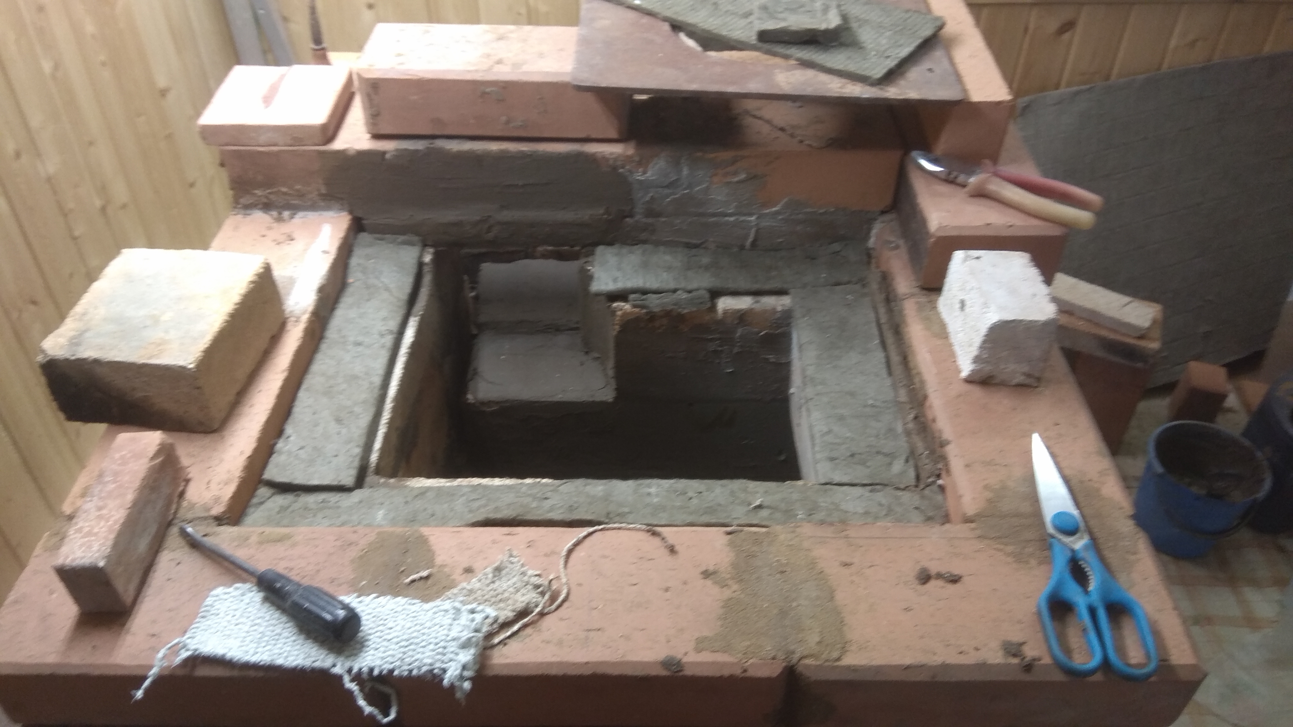

Например у него - шамот отделён от внешней кладки жаростойким картоном, а у вас - воздушный зазор. Что лучше?
И да - ведро или два глины для печи есть в запасах. Какой именно не знаю, запасы древние.

BV написал 20.11.2025 в 15:11
Пишут можно и так и так. Но жаростойкий более медленно нагревает внешние стены. Я же предпочел не выжигать картон и не увеличивать время топки. Нам вполне хватает одной закладки дров березовых. Ведь это на даче.
Вот и я излишки уже сделанного оставил. Размочу если подсохнет и не надо новый копать.

Zubr56 написал 20.11.2025 в 15:23
Понятно. У меня по другому - зимой (на даче) может потребоваться на нагрев примерно 6 закладок на согрев печки при приезде и часов 6 топить (масса кирпича в печи больше раза в два три)
Потом раза в два три меньше.... При Т до минус 10 достаточно топить печь раз в сутки.
Ясно. Спасибо. Мне более подойдет воздушный зазор наверное.
