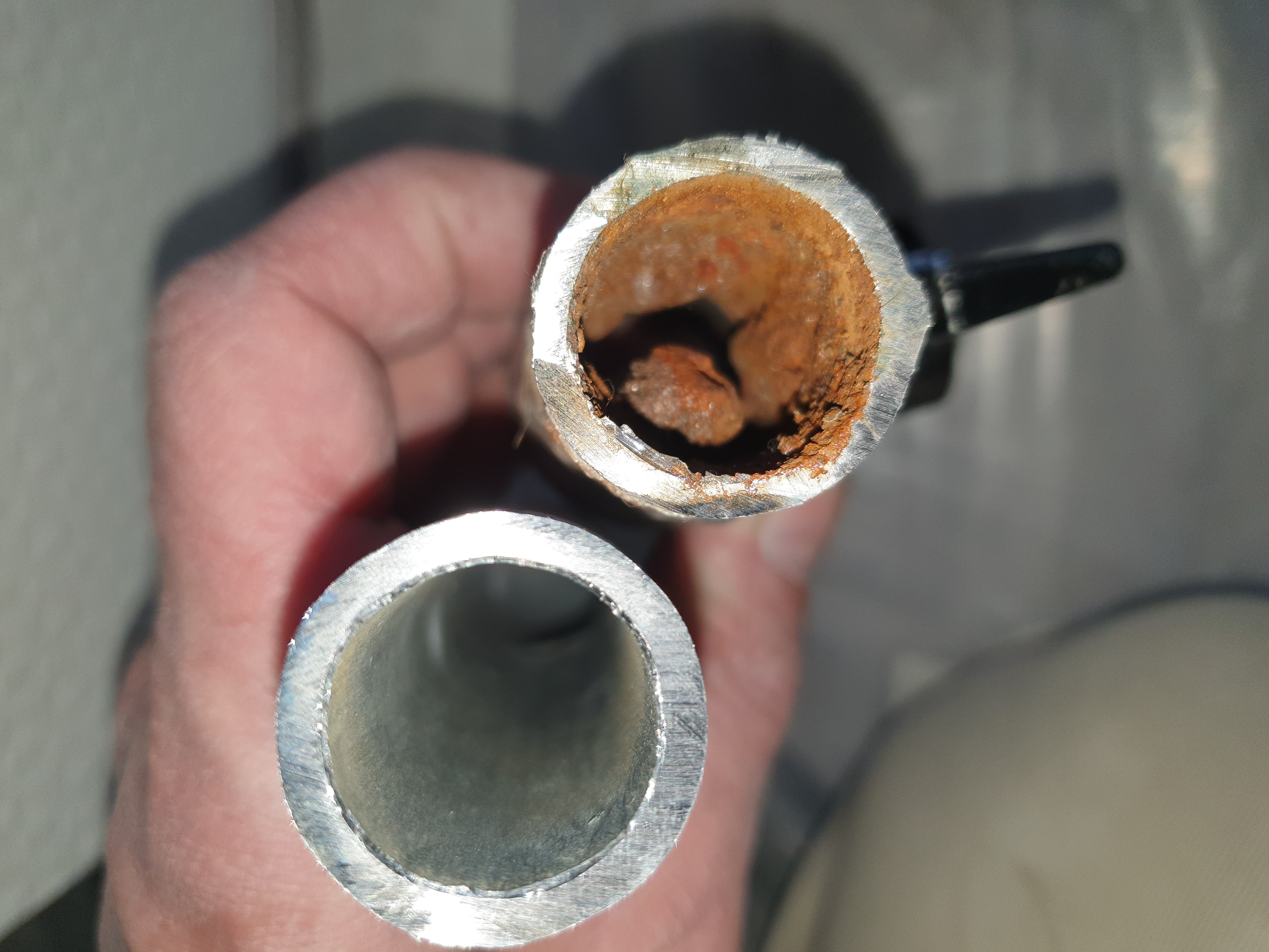

Разрушается на отводах, где отложения. Из теплообменников, шлам, очевидно. Т.е в конкретных местах: на отводах к полотенцесушителю. Там, где больше отложений. Тонкий металл на резьбе. Разные металлы, не в смысле цинк с железом. А железо, и все, что в латуни . И в нержавейке. Там половина таблицы 20220315_163130 Фото, сравнение нормальной трубы, для замены гнилого отвода, и тонкостенной. 20220315_163301
IVAN-TLT,  сто раз здесь писал уже, напишу еще. Вся трубная заготовка, такая как отводы, сгоны и бочонки, которая продается в магазинах, из тонкостенной, легкой, трубы. Только покупать нормальную трубу и делать. Screenshot_20251221_173708_Gallery Кто будет делать? У него должен быть клупп и трубогиб. Если у сварщика этого нет, такой скрипач не нужен
