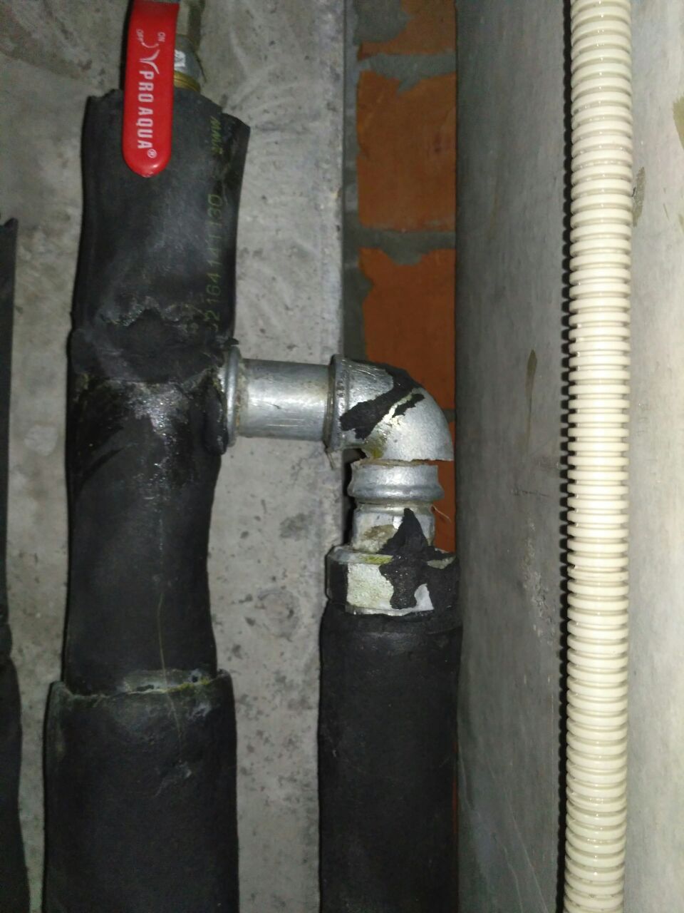

Обычно, в квартирах есть доступная вода в втором стояке.
Это как, простите. Дом питается от двух независимых водоисточников? Вроде труба до дома одна и если её на профилактику..... Я уж молчу о слухах что новые дома сплошь и рядом подключают к старым советским трубам целыми микрорайонами 'Это ведь просто слухи-верно? А на самом деле к новым домам тянут сразу несколько новых труб-сколько стояков-столько труб

Один стояк может находиться в ремонте. Причём, надолго.

Если один стояк, то ремонтники подрываются ещё как-то, чтобы поскорей. А если их два, то полотенчик могут и неделю делать - ну не запускается он никак.

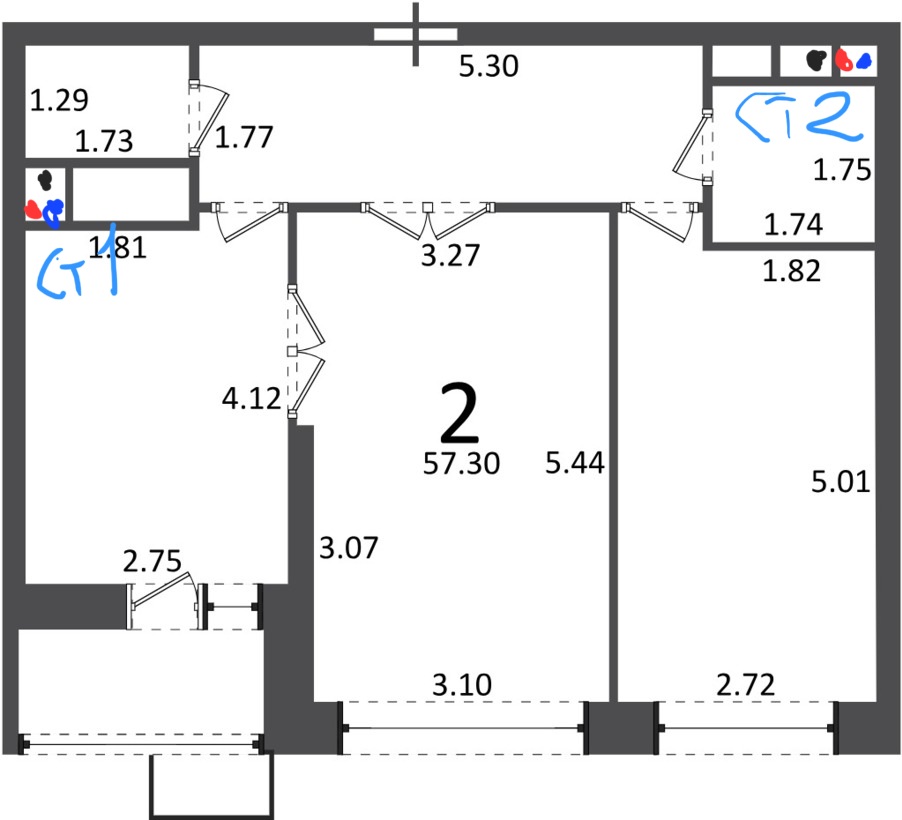

Это на каждое отдельное "мокрое" помещение свой комплект - ГВС,ХВС, канализация. Исключение когда помещения смежные.
39861Упрощает разводку. В случае локальной аварии, например у соседа сверху труба потекла, выключается только часть водоснабжения квартиры, а не вся.
Тут история другая: отключается только этот самый сосед сверху.
Радуйтесь, что стояков в квартире нет!
Когда кто-то уедет на полгода и у него в квартире потечет.... Перекроют на полгода и привет....
Ну и отгнивание отводов, замена шаровых - попаболь.

В целом да, когда вода заходит в квартиру по полу из этажного узла. А если потекла труба в этажном стояке, то все, все квартиры без воды полностью. Такое себе.41160 В моем доме однажды был потоп вселенского масштаба, лопнули уголки 1" в нескольких местах, вода текла по фасаду и вдоль подъездов и замерзала (на улице было -15).41159

Есть прямо примеры отключения на пол года? Сомневаюсь. Вскрывают дверь, разбирают все что мешает доступу и делают. Формально это все собственность УО. Понятно что отсутствие стояков на территории квартиры имеет свои преимущества, например не отъедает площадь, простота замены. Речь не про это, хотелось бы иметь два независимых ввода воды в два конца квартиры, вот и все.
