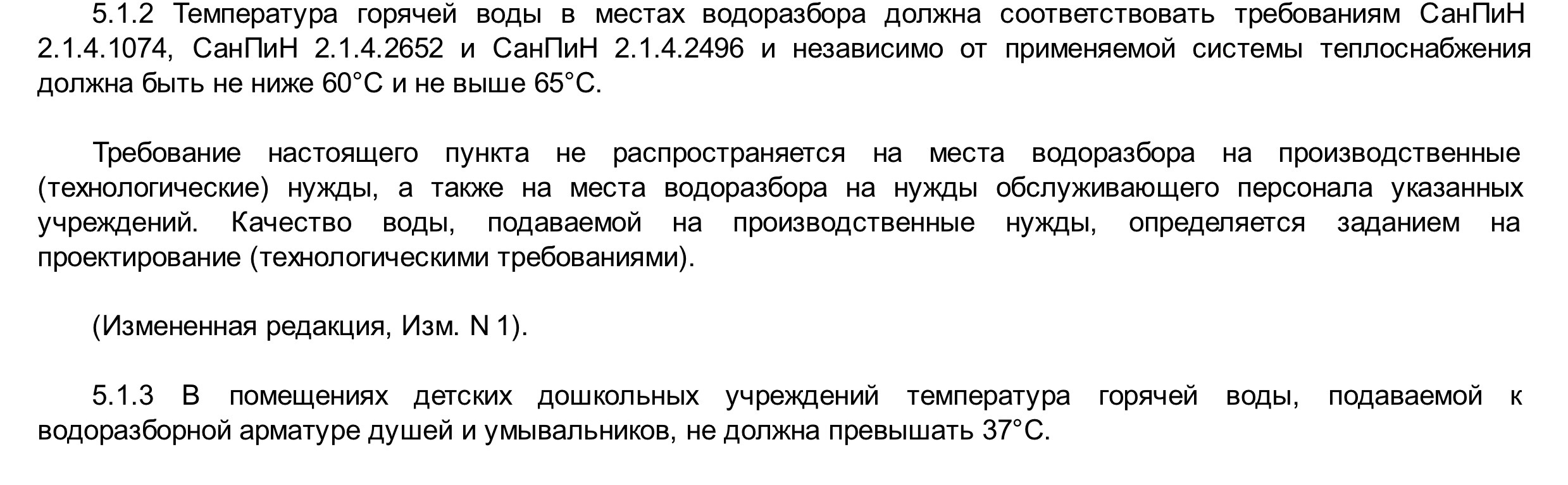

17.02.2026 в 11:48:25
MADONNA написал 17.02.2026 в 11:30
Есть еще вот какой норматив - 40С для детских учреждений.
40 градусов С - идеальная температура для размножения легионелл - основного патогенного микроорганизма водопроводных систем. MADONNA, для чего применяется вода такой температуры у детей и откуда она берётся по указанному Вами нормативу? Я помню, что у Вы придерживаетесь альтернативного мнения в микробиологии, но хотя бы обоснуйте позицию.
Дети маленькие еще - и о бациллах не осведомлены наверное.
Всех микробов в последнее время бациллами обычно не называют, лет сто пятьдесят уже, наверное. Это во времена Пастера была в ходу данная терминология.

17.02.2026 в 12:11:46
Вадим М написал 17.02.2026 в 11:48
40 градусов С - идеальная температура для размножения легионелл - основного патогенного .....
IMG_3337Поговори об это с сотавителями СП и санпин.

17.02.2026 в 12:17:48
BV написал 17.02.2026 в 12:15
Из двух зол.... термосмеситель перед смесителем.
Но так не делают - в детских учреждениях санблоки имеют сразу много точек разбора (раковины в ряд, душевые тоже не одна а несколько кабинок).
