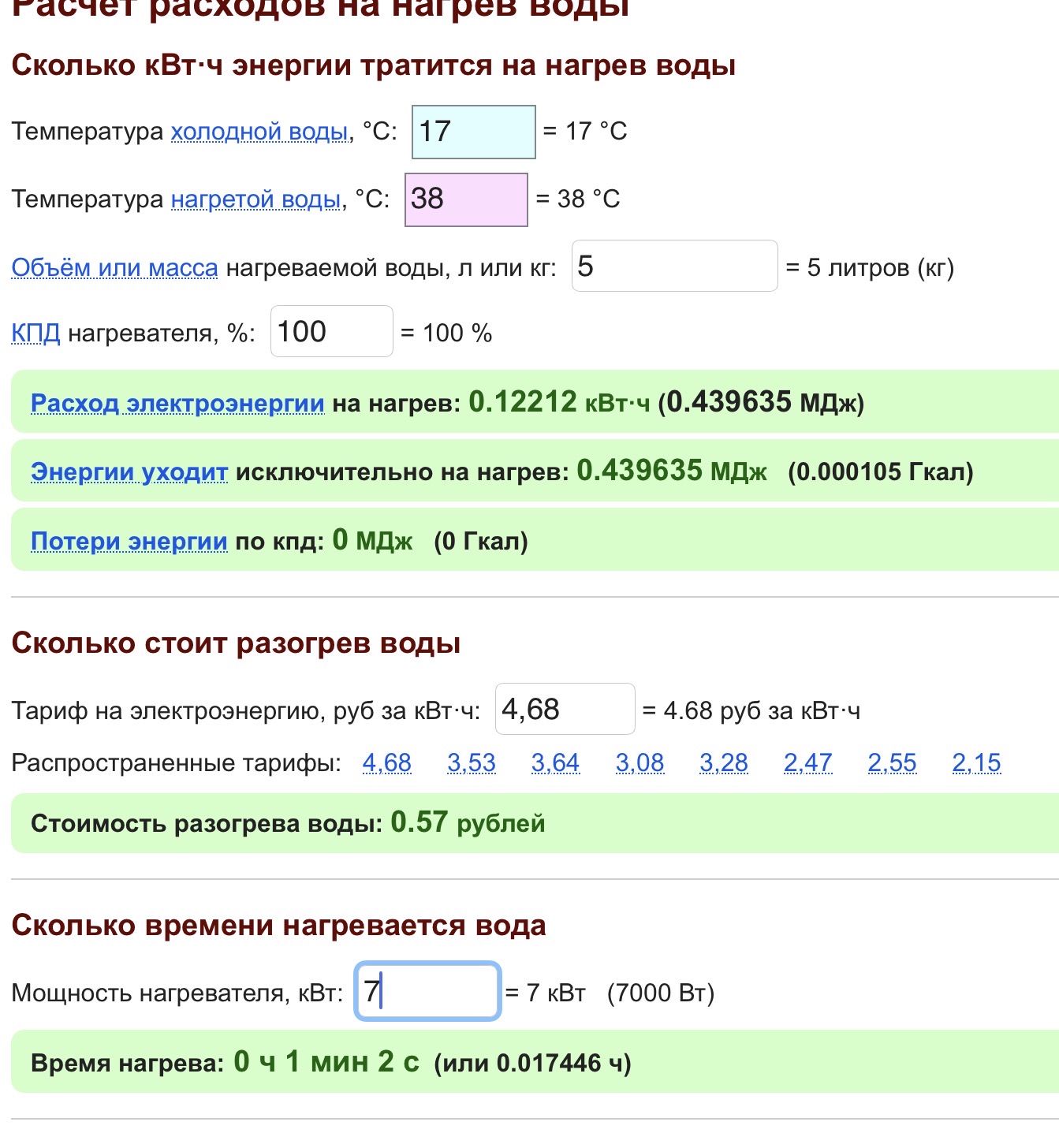

Проточный - это позор и пытки. Если ты пещерный человек - то конечно это радость. Если привык хотя бы к душу 5-7 литров в минуту - топроточник этого не даст (разумной мощности) Нормальные проточники - это 3 фазы и 15 квт. 5 литров в минуту - это 7 квт IMG_3342Тут у нас есть типа любители проточников которые утверждают что им майонезной банки хватает помыться - и еще остается. Не верь им. Замерь сколько тебе привычный поток из душа - ведро, секундомер. И расскажи нам. Проточник, блин..
